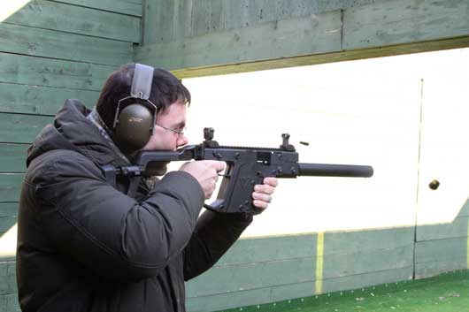

La prova a fuoco si è svolta sui 25 metri, negli stand di tiro del Tsn di Gardone Val Trompia (Bs) che ci ha ospitati con la consueta disponibilità. Il primo approccio con l’arma è, inutile dirlo, sconcertante: la meccanica innovativa condiziona pesantemente l’estetica, che sembra a prima vista avere a che fare con i prodotti Black & Decker che fanno bella mostra di sé sugli scaffali di una ferramenta, piuttosto che con il mondo delle armi! Superato il primo sconcerto, però, si apprezzano immediatamente l’ergonomia dell’impugnatura a pistola, la comodità di azionamento della sicura, l’asse bassissimo della canna, al di sotto della spalla (per la versione dotata di calcio), la compattezza generale e l’assenza pressoché totale di “spigoli” strani. La versione pistola ha manifestato un peso di scatto di 4.400 grammi, quindi pesante, la versione carabina è risultata ancor più ostica, con un peso di 4.500 grammi. La corsa, però, è relativamente pulita e non troppo lunga, quindi in effetti risulta ben sfruttabile al tiro e non “denuncia” tutti i grammi rilevati.
Armando l’otturatore mediante la leva laterale, si capisce immediatamente come mai il comando abbia una lunghezza a dir poco generosa: perché, in effetti, la molla di recupero offre una resistenza decisa, derivante dal fatto che, diversamente da una normale “pistola” in .45 acp, la chiusura non è geometrica ma metastabile (delayed blowback per dirla secondo gli americani) e l’insieme dell’otturatore e del blocco posteriore non ha un peso così determinante. La versione carabina è avvantaggiata nell’armamento, perché puntando il calcio contro la spalla si riesce a vincere più facilmente la resistenza della molla, mentre con la versione pistola manca un punto di appoggio, ma si può comunque facilitare l’operazione arretrando la manetta con il palmo della mano, tenendo il gomito orizzontale, anziché con due o tre dita. In compenso, una volta messo il colpo in canna, entrambe le armi hanno mostrato un funzionamento impeccabile (malgrado il freddo glaciale di una mattinata pre-natalizia), con estrazione ed espulsione regolarissime. Solo in una occasione, su oltre 200 colpi sparati, si è verificato un impuntamento con le cartucce Fiocchi 200 grani Flat nose, evidentemente meno digeribili delle classiche hardball. La parte frontale del bocchettone del caricatore, solcata da alcune scanalature orizzontali, funge ottimamente da impugnatura anteriore, fermo restando che l’optimum è rappresentato, a nostro avviso, da una tipica vertical grip da fissare alla slitta Picatinny inferiore. Sulle prime desta una certa impressione anche la finestra di espulsione: ampia e squadrata, è però altissima rispetto all’asse canna-otturatore, tanto che guardando l’arma dal lato destro, il movimento dell’otturatore non si riesce a percepire. Però, funziona!
Per le prove a fuoco abbiamo scelto una miscellanea di caricamenti commerciali, spaziando tra Fiocchi e Sellier & Bellot con palla Fmj di 230 grani, e ancora le Fiocchi con palla ramata di 230 grani (e sede innesco small, per apparecchio leadless) e le Fmjfn di 200 grani. La differenza di lunghezza di canna si è fatta sentire, con uno scarto in termini di velocità alla bocca (misurata con cronografo Chrony a due metri circa dalla volata) compreso tra i 16,8 metri al secondo delle Fiocchi Fmjrn di 230 grani e i 54,6 metri al secondo delle Fiocchi Fmjfn di 200 grani, ovviamente a vantaggio della canna più lunga. Ancora buona la differenza velocitaria con le Fiocchi ramate (30,3 m/sec), appena superiore al minimo la differenza velocitaria riscontrata con le Sellier & Bellot, pari a 22,7 m/sec. Per quanto riguarda la costanza tra un colpo e l’altro, con la carabina il miglior risultato è stato ottenuto con le Fmjfn di 200 grani, mentre con la pistola le migliori sono state le Sellier & Bellot.
E adesso, la domanda fatidica: come si comportano le armi Kriss allo sparo? La risposta può essere riassunta un una sola parola: fantasticamente! In effetti, il sistema innovativo di funzionamento sembra proprio mantenere quanto promette: avevamo avuto la conferma di ciò con le prime prove svolte negli Stati Uniti in full-auto, ma anche le versioni semiautomatiche disponibili per gli appassionati italiani non deludono: anche mantenendo cadenze di tiro ultra-rapide, l’allineamento con il bersaglio è immediato e la volata non si muove. Questo è, naturalmente, tanto più vero per la versione carabina, che dispone di un appoggio rigido per la spalla e ha una canna più lunga che sposta il baricentro più in avanti, ma risulta inequivocabile anche con la pistola, con canna corta e cinghia tattica di trazione. I raggruppamenti sul bersaglio, ottenuti sparando a due mani in tiro rapido, pur in presenza di mire metalliche molto “tattiche”, quindi con la finestra della diottra di generose dimensioni (non così indicata per il tiro di precisione), sono stati decisamente gratificanti e abbastanza equivalenti tra le due armi. Questo è un paradosso solo apparente, perché anche se la Sdp non ha un vero calcio, tendendo opportunamente la cinghia tattica si riesce a ottenere una buona stabilità; inoltre, imbracciando la Crb la diottra risulta più vicina all’occhio rispetto alla Sdp tenuta a braccia (quasi) tese e, di conseguenza, è possibile un puntamento più preciso con la seconda, più che con la prima. Ovviamente, parlando sempre delle mire di back-up in dotazione, è possibile che l’uso di un red dot possa sparigliare le carte.
