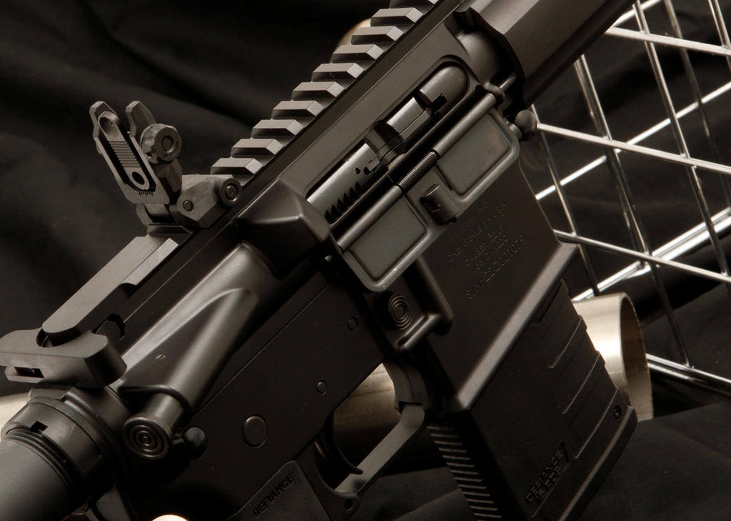

  • 1/9 La carabina Kriss Defiance Dmk22C Black è una trainer calibro .22 lr che restituisce le medesime sensazioni del “vero” Ar15.
    • Il lower è identico a uno standard per il .223, ma è dedicato al .22 lr, quindi la sede per la molla di recupero è cieca. Allo stesso modo, nell’upper manca il foro per il passaggio del tubetto di presa gas.

    La Defiance Dmk22C è realizzata utilizzando un upper e un lower forgiati, del tutto identici a quelli che si utilizzano normalmente per la produzione di un Ar15 in .223 o .300 Blackout. Tuttavia, forse anche per evitare problemi legali, in realtà non sarebbe possibile, dopo aver smontato le componenti, riutilizzare i due semi-castelli per l’assemblaggio di una .223 Remington, perché l’upper non presenta il foro per il passaggio del tubetto di presa gas, mentre il lower ha l’alloggiamento per la molla di recupero e il buffer che è chiuso da un diaframma, quindi è cieco. La “forza motrice” è data da un sistema molto simile a quello utilizzato nelle conversioni Ciener, rappresentato da uno chassis che include in un solo insieme l’otturatore, le guide di scorrimento, l’espulsore, la molla di recupero con l’apposito guidamolla. Questo insieme può essere sfilato dall’arma per la manutenzione ordinaria, come se fosse il portaotturatore della versione .223 Remington e per la pulizia normale non è in alcun modo necessario procedere a una ulteriore scomposizione dei vari elementi che lo compongono. Rispetto all’asse verticale dell’otturatore, le guide sono inclinate di circa 20 gradi, quindi in pratica la guida del lato destro è più bassa rispetto a quella del lato sinistro. Questo accorgimento, comune anche ad altre realizzazioni del genere, è necessario per evitare che la guida destra interferisca con la finestra di espulsione standard e, quindi, con l’espulsione del bossolo o della cartuccia. Sul fianco destro dell’otturatore sono presenti le tipiche fresature in successione, destinate a interfacciarsi con il pistoncino del forward assist che, quindi, è realmente funzionante. Per l’armamento si utilizza la classica manetta a “T” che però, in funzione del calibro utilizzato, ha una corsa più corta rispetto a un .223 Remington. La canna, lunga 16,5 pollici (420 mm), è montata piuttosto indietro rispetto a quanto si è abituati a vedere su un Ar15 a percussione centrale, nel senso che il vivo di culatta si trova circa un centimetro più indietro rispetto al bordo anteriore della finestra di espulsione. D’altro canto, non c’è alcuna necessità di prevedere lo spazio per la barrel extension con le sedi di chiusura per le alette dell’otturatore, visto che la chiusura è a massa semplice, inoltre in questo modo è possibile interfacciarsi al meglio con il caricatore, che ovviamente nelle sue dimensioni esterne rispetta le classiche proporzioni militari, ma al centro della parte superiore prevede l’imbocco specifico per il calibro .22 lr. Data la peculiare natura del caricatore, non è previsto il tipico (per il calibro .22) cursore laterale per agevolare il riempimento, ma detto tra noi non se ne ravvede neanche la necessità. La capacità è di 15 colpi. Il sistema di aggancio del caricatore è ovviamente classico, con il pulsante sul lato destro a portata dell’indice della mano destra. La canna è cilindrica, non prevede alcun gas block, è filettata in volata con passo 1/2x28 e completata con un freno di bocca accattivante, a due luci laterali. L’astina è in lega leggera, è lunga 330 mm e prevede sulla sommità una lunga slitta Picatinny che si interfaccia con precisione con quella presente sulla sommità del castello, che è quindi di tipo piatto (flat top). Sui lati e inferiormente sono presenti sette fori filettati che consentono l’installazione di spezzoni di Picatinny per l’installazione di torce, bipiedi, impugnature anteriori e altri accessori. L’interasse tra i fori è di 40 millimetri, vista in sezione l’astina ha profilo grosso modo romboidale con una distanza tra i vertici laterali pari a 42 millimetri. Sono presenti numerose feritoie per alleggerimento e ventilazione. L’impugnatura a pistola, marcata “Defiance” sull’estremità superiore, è di tipo anatomico: nella parte frontale, oltre agli incavi per le dita, sono presenti una serie di scanalature verticali, che riprendono alla lontana gli stili delle lavorazioni che si riscontrano sui fusti (metallici) delle pistole semiautomatiche Sphinx (marchio, non a caso, appartenente al gruppo Kriss). Completa la dotazione il calciolo collassabile, denominato Ds150 e disponibile anche come accessorio in vendita autonomamente per gli Ar in .223: il calcio è regolabile su sei posizioni con una escursione totale di 85 millimetri.
