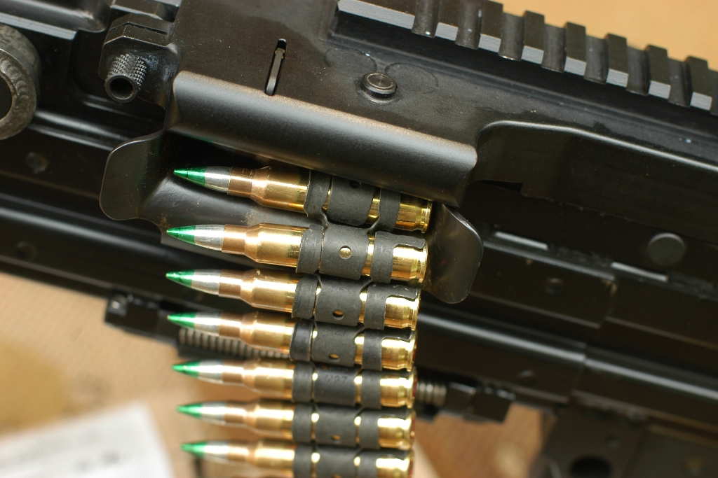

Il vassoio di alimentazione del nastro è dotato di un dispositivo di avviso che si attiva anche se rimane un solo colpo nell’arma: nella Minimi, al contrario, l’avvisatore smette di funzionare quando ci sono meno di tre colpi all'interno del vassoio di alimentazione.
