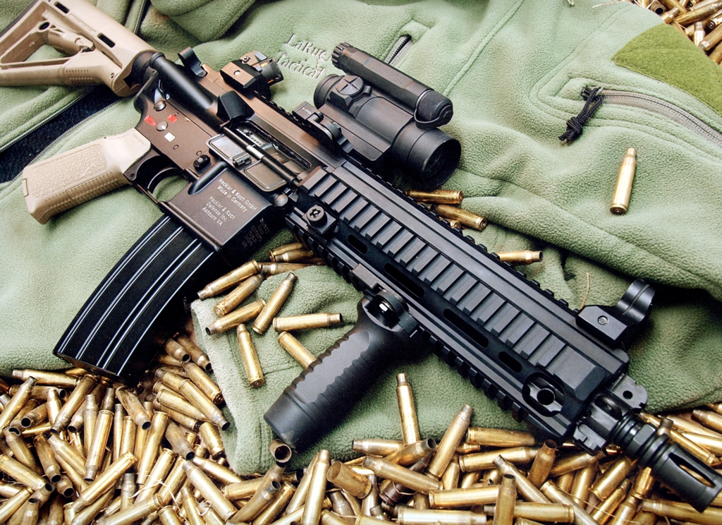

Per arrivare in Italia ha dovuto superare traversie di ogni genere, ma alla fine è giunto nelle nostre mani: il primo esemplare funzionante della carabina Heckler & Hock Mr 223, la versione civile della carabina d’assalto HK416 calibro .223 Remington.
A prima vista è difficile distinguere quest’arma da un semplice clone Ar15 (uno dei tanti), in realtà all’interno cela differenze strutturali radicali, a partire dal sistema di presa gas con pistone a corsa corta.

A prima vista le similitudini tra il Colt M4 e l’Heckler & Koch 416 sono tante, ma in realtà si fermano solo all’estetica. Lo stesso discorso tra la versione militare e quella civile, ovvero tra il 416 e l’Mr 223, per evitare qualsiasi possibilità anche remota di consentire il funzionamento in full auto di quest’ultimo.
Il lower receiver dell’Mr 223, realizzato in alluminio aeronautico, esternamente è simile a quello della versione militare, ma le sedi interne per i vari leveraggi sono più strette e le pareti interne sono cementate, in modo da rendere più difficile una eventuale lavorazione. Nella versione civile è stata poi eliminata la leva di consenso raffica, di conseguenza la cresta del cane è stata tagliata.
Anche la spina di ritegno dell’upper receiver è spostata sull’asse orizzontale di sei millimetri: in questo modo anche procurandosi un lower receiver militare non lo si può adattare all’upper receiver civile.
Quest’ultimo, molto simile a quello militare, differisce ovviamente nel posizionamento dell’appendice posteriore attraverso la quale passa la spina di ritegno, ma la vera differenza risiede nel portaotturatore: la versione militare ha il portaotturatore con il corpo perfettamente circolare tanto nella sezione anteriore quanto in quella posteriore, la versione civile ha la sezione posteriore inferiore del portaotturatore fresata in modo che, anche se usato in presenza di una leva di consenso di raffica, quest’ultima non riesce a essere azionata perché non può entrare in contatto con il portaotturatore.
In teoria le modifiche sarebbero più che sufficienti ma i tecnici Heckler & Koch hanno voluto andare sul sicuro, pertanto nella versione civile hanno realizzato una fresatura sul lato sinistro del portaotturatore che, quando va in chiusura, si inserisce in un’appendice che protrude dalla canna. Così, anche trovando un otturatore militare e un lower receiver militare non si riescono ad adattare i vari pezzi in quanto è necessario sostituire anche la canna.
Un altro aspetto esclusivo rispetto ai “normali” cloni Ar15 è la sicura automatica al percussore: un bilanciere presente nella parte superiore del portaotturatore che permette al percussore di avanzare solo dopo che è stato spinto verso l’ alto dal cane.
Questa sicura automatica non era presente sui primi esemplari, ma ben presto ci si rese conto che il sistema con pistone a corsa corta era più violento nel riarmo rispetto alla presa di gas diretta, pertanto in alcuni casi si verificava uno slam fire anche con munizionamento a specifiche Nato. Per ovviare al problema è stata inserita questa sicura automatica.
Un’altra differenza, o meglio la vera differenza la troviamo nella parte superiore del portaotturatore, che al posto della classica pipetta destinata a ricevere i gas è dotato di un semplice risalto contro il quale il pistone va a sbattere, causando l’arretramento dell’otturatore. Il sistema con pistone a corsa corta, per intenderci, è quello usato sul Dragunov Svd o sull’Sks: i gas prelevati dalla canna finiscono in una camera di espansione e qui costringono un corto pistone ad arretrare con violenza, il quale andando a colpire il portaotturatore trasmette il moto e ne causa l’arretramento per inerzia. Il pistone, trasmessa l’energia al portaotturatore, ritorna in posizione avanzata grazie a una molla coassiale. I gas in eccesso fuoriescono attraverso un piccolo foro posto nella parte anteriore del fucile.
Nel sistema Stoner originale, il pistone non esiste e al suo posto si trova un tubetto di acciaio che convoglia direttamente i gas contro un beccuccio ricavato nella parte superiore del portaotturatore, costringendolo ad arretrare. Il sistema a corsa corta ha un riarmo più energico e l’accumulo di residui carboniosi dentro l’ upper receiver viene drasticamente ridotto.
Un’altra caratteristica di non secondaria importanza nei sistemi con pistone a corsa corta consiste nella possibilità di sparare anche con la canna e il sistema di presa gas bagnati cosa che con il sistema Stoner può rivelarsi pericolosa.
L’otturatore è molto simile a quello di un M16 in quanto impiega una faccia di tipo recesso con espulsore a piolo e sette tenoni di chiusura, in realtà per dovere di cronaca i tenoni sembrano otto ma quello posto sull’estrattore non lavora. La canna è ottenuta per rotomatrtellatura a freddo, è lunga 421 millimetri e dotata di sei righe ad andamento destrorso con un passo di 1:7” (178 mm).
In pratica, a parte l’appendice nella parte posteriore presente nella versione civile, la canna subisce lo stesso tipo di lavorazione di quella militare.
Inizialmente le canne erano di diametro maggiore, ma poi ci si è accorti che con il lanciagranate montato l’ama risultava troppo appruata, pertanto si è leggermente ridotto il diametro della stessa al fine di contenere il peso nella parte anteriore dell’arma.
La canna è completata da un rompifiamma a gabbia avvitato e incollato alla volata. L’astina è di tipo flottante e presenta quattro rail sui quattro lati, per il montaggio di accessori. I gusci che compongono l’astina possono essere facilmente rimossi e l’ancoraggio dei vari elementi che la compongono è concepito in modo da mantenere sempre l’azzeramento degli accessori installati (per esempio laser).
Anche la parte superiore dell’upper receiver presenta una slitta a norme Std Mil 1913 in modo da formare un’unica rail insieme all’astina, senza interruzioni. Gli slot sono numerati in modo da offrire un riferimento in caso di smontaggio e rimontaggio dei vari strumenti di puntamento.
La versione base dell’Mr 223 è sprovvista di organi di mira: con un upgrade di 190 euro si possono montare gli organi di mira metallici Heckler & Koch, di foggia tipicamente tedesca: il riferimento posteriore consiste in un tamburo regolabile in derivazione dotato di quattro fori di dimensioni diverse, tarati a distanze comprese tra i 100 e i 400 metri. Il mirino è del tipo a stelo ed è abbattibile in avanti, un ritegno a cuneo si inserisce automaticamente e ne impedisce la chiusura accidentale, il ribaltamento in avanti viene effettuato azionando un cursore posto sul lato. Il calcio è realizzato in polimeri rinforzati e si ispira esteticamente ai Magpul, soprattutto nella parte dell’appoggiaguancia, dalla superficie notevole a vantaggio della precisione, in quanto la posizione della guancia risulta più comoda.
Il calcio è estensibile e la lunghezza può essere variata agendo su una leva ricavata nella parte anteriore della pinna del calcio. Poiché la leva è incassata nel profilo dell’arma il suo azionamento involontario non è possibile, nonostante ciò il suo azionamento risulta molto comodo e immediato e, sapendo esattamente dove si trova, può essere azionata anche senza guardare.
Il caricatore prismatico bifilare a doppia presentazione, ridotto a cinque colpi, è a specifiche Nato ed è intercambiabile con quello dell’M16, ma a differenza di quelli prodotti negli Stati Uniti è realizzato con un foglio di lamiera più spesso, pertanto meno soggetto a danni a seguito di urti: la robustezza dei caricatori tipo M16 è un vanto di casa Heckler & Koch, tanto che sono stati adottati come standard dall’esercito inglese e numerosi corpi speciali statunitensi hanno acquistato caricatori tedeschi per i loro M4.
