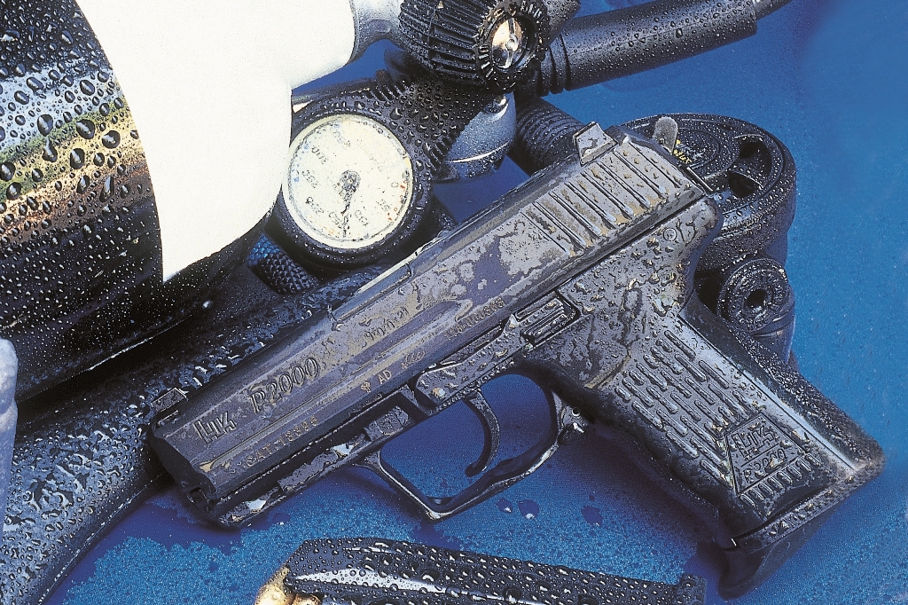

Terminata la sessione di tiro abbiamo iniziato il nostro test con una delle prove meno punitive: abbiamo buttato la pistola e un caricatore pieno di munizioni dentro un secchio colmo d’acqua, poi l’abbiamo presa dal secchio, caricata e abbiamo sparato mezzo caricatore, l’abbiamo immersa nuovamente in acqua e abbiamo finito di sparare il caricatore. L’operazione è stata ripetuta numerose volte e sempre senza il minimo problema: non si sono verificati inceppamenti e la canna non ha sofferto dalla presenza di acqua al suo interno.

Soddisfatti e stupefatti, abbiamo fatto l’ultima prova, ovvero l’uso dell’arma sott’acqua. Abbiamo riempito un caricatore e abbiamo immerso la pistola in una vasca destinata al drenaggio dei proiettili, sparando una ventina di colpi. I problemi, più che dalla pistola, sono derivati dalla densità dell’acqua: la P2000 ha riarmato con fatica, di conseguenza il bossolo non veniva espulso correttamente. Inoltre, la massa dell’acqua rallentava sensibilmente la corsa del cane e del percussore, il che si è tradotto in percussioni appena accennate. Dopo tre o quattro colpi sott’acqua bisognava togliere la pistola dall’acqua, drenarla e svuotare la sede del percussore sparando una serie di colpi a vuoto, quindi si poteva riprendere la prova. Vale la pena osservare che, nonostante la pistola fosse sott’acqua, si è prodotta comunque una visibile vampa alla bocca.

Dopo tutte queste “fatiche”, ancora non appagati, senza pulire la pistola l’abbiamo rimessa nuovamente a bagno nell’acqua salata per altri cinque giorni. Quest’ultimo bagno ha assestato il colpo finale alla finitura, già duramente provata dalla sabbia e dal fango. La pistola ha iniziato ad assomigliare a un blocco di ruggine e, nel timore che si bloccasse definitivamente, abbiamo preferito rimuoverla dall’acqua lasciandola comunque asciugare da sola, in modo da evidenziare i punti dove la ruggine aveva intaccato la pistola.
Una volta asciutta, la P2000 faceva impressione: la ruggine era presente su tutta la superficie, in particolar modo sul lato sinistro (che non appoggiava sul fondo del contenitore), inoltre tutte le parti mobili sono risultate bloccate. Per far arretrare il carrello abbiamo dovuto usare un martello in gomma, colpendo sia la volata della canna sia la parte superiore della camera di scoppio, in modo da far abbassare la canna e sbloccare la chiusura. La rimozione del caricatore ha richiesto l’ausilio di un cacciavite e mentre il cane, il pulsante abbatticane e il percussore non hanno risentito del minimo problema, il grilletto faticava a ritornare in posizione di sparo.
​Insomma un vero rottame a prima vista, ma è bastata una spruzzata di olio per ripristinare alla perfezione il funzionamento. In alcune parti (in particolar modo sul caricatore) la finitura anticorrosione si è sfogliata, ma il metallo sottostante non ha fatto a tempo a essere aggredito dall’ossidazione. Insomma, nonostante l’apparenza la pistola era ancora in condizioni di funzionare, anche se non si poteva più definire “come nuova”.
