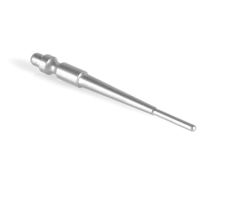

Il percussore è senza dubbio uno degli elementi fondamentali delll’arma: piccolo, sottile, spesso invisibile, è tuttavia il “motore” della combustione della carica di propellente contenuta nella cartuccia, visto che è a esso che viene affidato il compito di deformare, mediante urto, il metallo della capsula dell’innesco, attivando l’esplosione della miscela innescante che trasmetterà poi la fiammata alla polvere di lancio.
Il percussore è un componente anche notevolmente sollecitato, visto appunto che il suo moto in avanti deve essere abbastanza violento, così come violento è l’urto che deve dare sull’innesco della cartuccia. Ciò può portare, dopo moltissimi colpi o a causa di difetti (rarissimi con i criteri produttivi di oggi, ma sempre possibili) nei materiali o nei trattamenti termici, a una deformazione o rottura della punta, con conseguente messa fuori uso dell’arma. Altre volte, in effetti, il percussore sta che è una bellezza, a fallire invece sono le molle (del cane o del percussore medesimo, in una pistola striker fired), perché rotte o snervate, che di conseguenza non sono in grado di imprimere un impulso sufficientemente forte.
