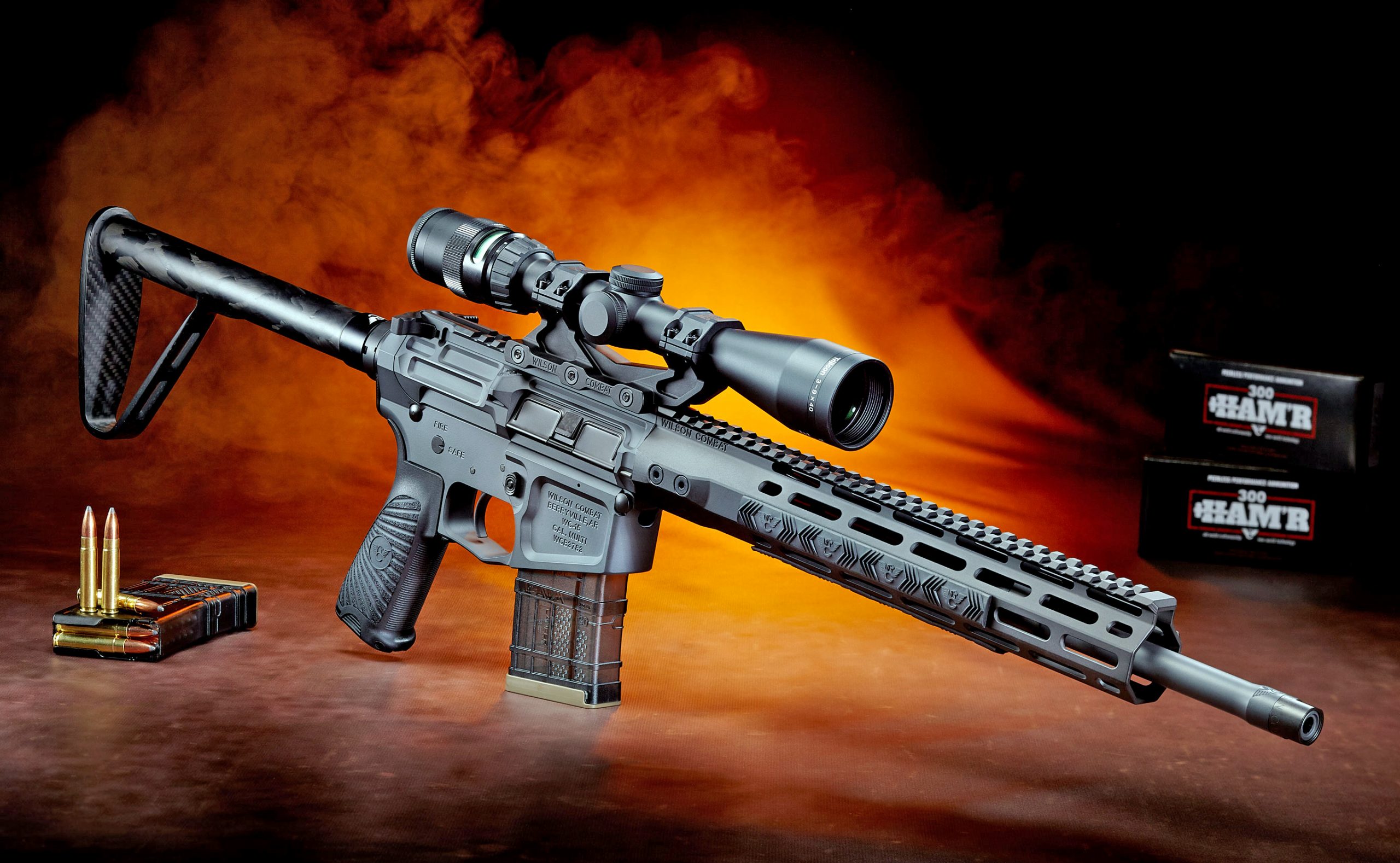

Il calibro 300 Hamr è stato sviluppato da Bill Wilson per ottenere performances terminali ottimali, avvicinandosi il più possibile a quelle dei .308 Winchester ma, nel compatto package degli Ar 15.
Nuovo calibro e nuova piattaforma da Wilson
Il bossolo di riferimento o parent case è quello del .223 Remington, accorciato a 40 millimetri di lunghezza e “allargato” per ospitare le palle calibro .300 da 110 a 150 grani: 5 millimetri più lungo del .300 Aac/Blackout (7,62x35) e appena un pelo più lungo del precedente 7,62x40 Wt sempre di Wilson che dovrebbe a questo punto, andare a sostituire. La lunghezza complessiva ovviamente, è analoga a quella delle munizioni .223 Remington, ragion per cui il 300 Ham’r utilizza gli stessi caricatori e senza penalizzazioni di capacità.
La precisione, grazie all’ottimizzazione dei pesi di palla e al passo di rigatura (1:15”) secondo l’azienda, sarebbe inferiore a 1 Moa. Sempre secondo la pubblicistica aziendale, il 300 Ham’r avrebbe con palle da 110 a 150 grani, velocità ed energie superiori al .300 Aac/Blackout e al 7,62x39, non solo: raggiungerebbe anche e supererebbe le prestazioni del .30-30 Winchester.
In effetti si tratta di una munizione con differenti principi rispetto al .300 Aac/Blackout che, privilegia maggiormente le cariche subsoniche in canne relativamente corte, nel caso del 300 Ham’r si vuole invece spremere al meglio l’inviluppo della cartuccia del .223 Remington con palle del diametro .300 in canne con maggiore lunghezza (da 16,25 a 20 pollici) adeguando di conseguenza il passo di rigatura.

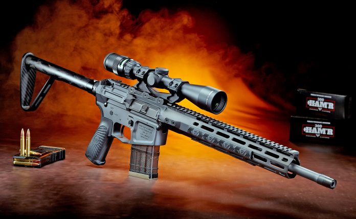

Quattro le versioni preparate da Wilson: Ultralight Ranger (nella foto di apertura), con canna da 16 pollici match e fluted, upper e lower receiver alleggeriti, calciatura in fibra di carbonio e peso di 2.721 grammi; Ranger, con canna match da 16 pollici, calciatura regolabile polimerica, compensatore Q-Comp e peso di 2.903 grammi; Ranch Rifle , canna da 18 pollici, upper e lower receiver alleggeriti, calciatura in fibra di carbonio, ottica Trijicon Accupoint 3-9×40 inclusa e peso di 2.812 grammi; Tactical Hunter (nella foto sotto) con canna da 18 pollici, calciatura polimerica e peso 3.225 grammi
