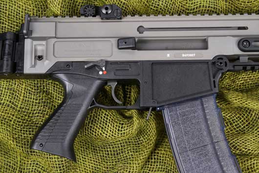

La manetta di armamento è innestata direttamente sul portaotturatore e trattenuta in posizione dall’asta guidamolla. Segue il portaotturatore nel proprio moto, quindi non c’è necessità alcuna di prevedere forward assist o altre diavolerie. Il lato destro dell’arma, quindi, è relativamente “pulito”, comprendendo solo la finestra di espulsione rettangolare e un piccolo deflettore polimerico dei bossoli in espulsione.

La calciatura è polimerica come il gruppo impugnatura-bocchettone, ed è ripiegabile sul lato destro grazie a una robusta cerniera. Per ripiegare la calciatura, si agisce su un grosso pulsante sul lato sinistro. Al di sopra c’è un grosso pulsante circolare che, premuto, consente di far scorrere tutto il supporto del calcio, rimuovendolo dall’arma. Questo può essere utile sia per una eventuale pulizia approfondita, sia per sostituire il calcio in dotazione con quello collassabile (con appoggiaguancia) previsto in alternativa (al momento, non importato). Per smontare l’arma, invece, si devono sfilare i classici due spinotti trasversali: prima quello anteriore, che consente la rimozione dell’impugnatura-bocchettone, poi quello posteriore, che consente di rimuovere il supporto del calcio (che funge anche da tappo posteriore della carcassa) e quindi di sfilare la molla di recupero con guidamolla, far arrivare a fondo corsa il portaotturatore, sfilare la manetta di armamento e, infine, rimuovere portaotturatore e otturatore. Esaminando i dettagli, si nota la cura profusa nella progettazione dell’arma: la sede per la rimozione-inserimento della manetta è a “buco della serratura”, il che significa che non si può rimontare la manetta dal lato sbagliato; analogamente, anche la testa posteriore del guidamolla non può essere reinserita dal lato sbagliato. Tutta l’arma è a prova di stupido, e anche di smemorato, visto che sulla sommità del calciolo sono previsti due fori nei quali alloggiare le spine di tenuta durante lo smontaggio, per non perderle.

Abbiamo deciso di provare l’arma con il bocchettone idoneo ai caricatori originali cechi: questi ultimi sono molto rigidi, spessi e robusti, l’alimentazione è del tutto agevole, così come la verifica dei colpi residui. Malgrado sia molto semplice, apparentemente, la manetta di armamento è invece ben sfruttabile dal punto di vista ergonomico: nella parte anteriore ha una fresatura semicircolare sulla quale le dita fanno ottima presa, e la feritoia centrale svolge una efficace funzione antiscivolo. Molto comode anche le leve laterali della sicura, ben dimensionate e sporgenti: la rotazione per passare dalla posizione di sicura a quella di fuoco è minima (per lasciare lo spazio alle posizioni di raffica della versione militare), ma le due posizioni sono molto nette e non c’è pericolo di “confusioni”.
