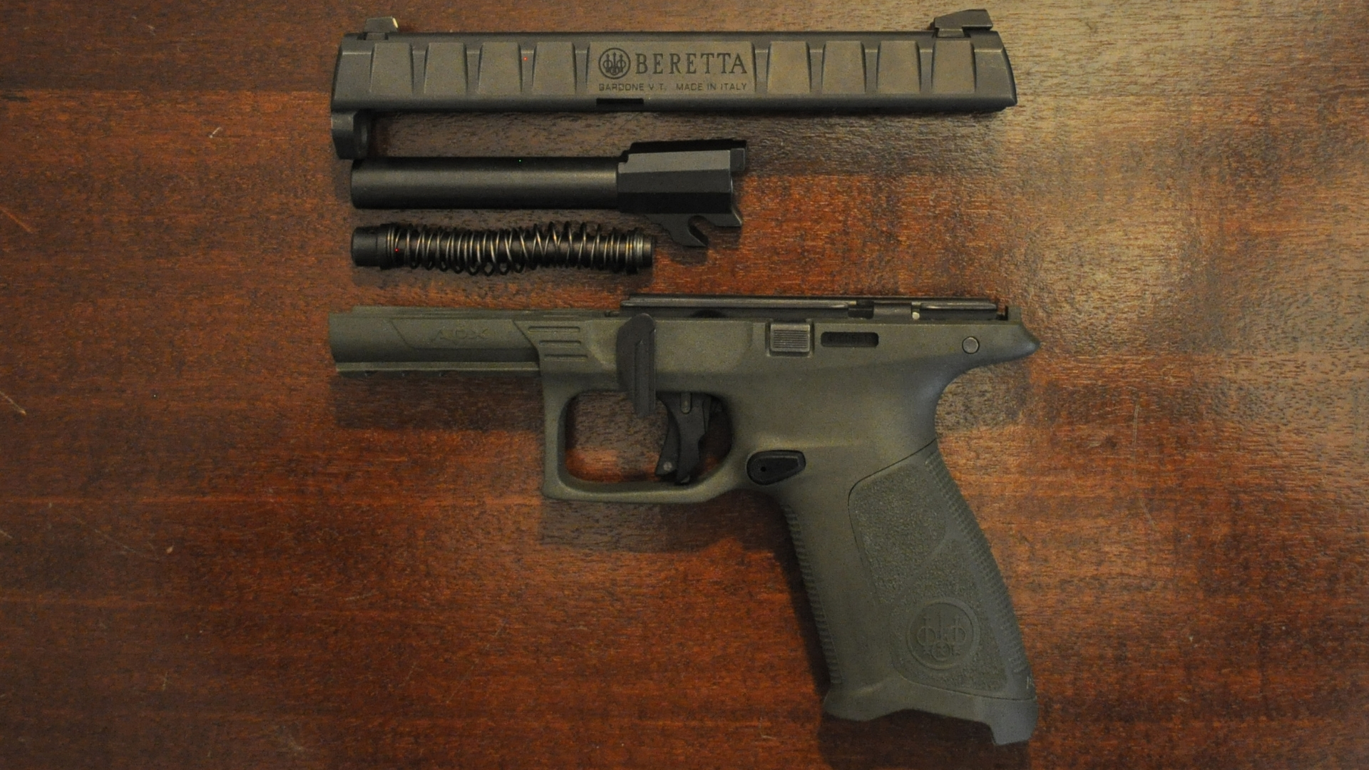

Prima di tutto, assicuratevi che la Apx sia scarica quindi smontatela fino ad avere davanti a voi 4 elementi principali: la canna, il carrello, la molla di recupero e il castello.
