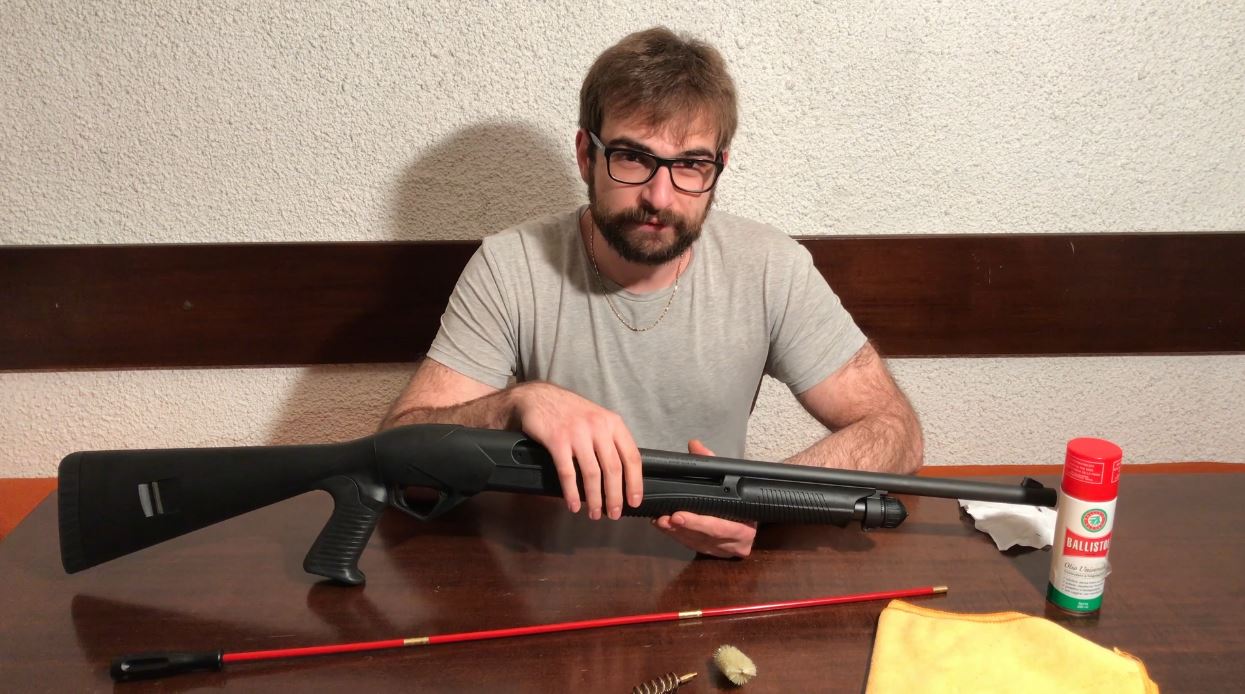

Come tutte le armi, anche i fucili a pompa devono essere puliti e lubrificati. Utilizzando un Benelli Supernova in calibro 12, vi mostriamo gli strumenti e i passaggi necessari per pulire e lubrificare in maniera ottimale il vostro fucile a pompa

GLI STRUMENTI
Gli strumenti necessari per pulire un fucile a pompa sono del tutto simili a quelli impiegati per pulire qualsiasi altro tipo di arma. Prima di tutto ci servirà una bacchetta adatta al calibro e alla lunghezza della canna del nostro fucile. Sulla sommità della bacchetta dovremo avvitare uno scovolo di bronzo, che ci aiuterà a rimuovere i residui più ostinati presenti nella canna. Da qualche tempo, si trovano in armeria degli scovoli che, al posto delle classiche setole, utilizzano dei fili di bronzo disposti ad anello, ottimi per pulire le canne ad anima liscia. Visto che probabilmente il vostro fucile a pompa impiega questo tipo di canna, vi consigliamo di provare questi scovoli.
Per pulire l’interno della canna ci serviranno delle pezzuole tagliate su misura, che saranno anche utili per ripulire gli altri componenti del fucile. Per spingere le pezzuole attraverso la canna potete procurarvi un apposito spingipezzuole, oppure potete semplicemente adoperare lo scovolo.
Per ultima cosa, avremo bisogno di un olio oppure di un solvente per ammorbidire e rimuovere lo sporco. Prestate attenzione poiché non tutti i prodotti sono uguali: alcuni possono essere usati per pulire, lubrificare e proteggere le armi, mentre altri sono indicati solamente per usi specifici come la pulizia o la rimozione dei residui di piombo. Nel dubbio, leggete sempre con attenzione l’etichetta.
