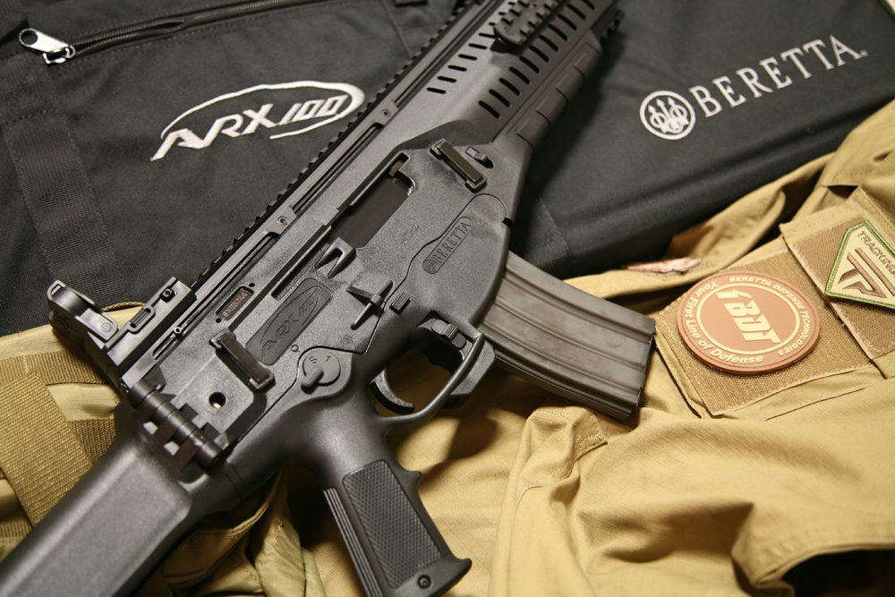

L’attesa per la versione civile del Beretta Arx 160 in .223 Remington è terminata: l’Arx 100 è finalmente nelle armerie italiane. Assolutamente simile alla recente versione A3 dell’Arx 160, mostra impercettibili differenze e addirittura piccoli miglioramenti e non semplificazioni, come invece solitamente accade nelle trasposizioni civili
L’attesa per la versione civile del Beretta Arx 160 in .223 Remington è terminata: l’Arx 100 è finalmente nelle armerie italiane. Assolutamente simile alla recente versione A3 dell’Arx 160, mostra impercettibili differenze e addirittura piccoli miglioramenti e non semplificazioni, come invece solitamente accade nelle trasposizioni civili. Innegabile l’appeal marziale, che non si limita al semplice dress code del colore “scuro”: rimangono immutate, per esempio, tutte le funzionalità che contraddistinguono l’innovativa piattaforma Beretta.
Funzionalità
A prima vista, solo il selettore e alcune scritte sulla canna, identificano come “creatura” civile l’Arx 100: ovviamente vi sono solo due opzioni di selezione, sicura e semiauto e le incisioni sulla canna recitano: “For use with .223 Rem. Only”.
La calciatura riprende pari pari il modello della versione militare A3, con pulsante semilunare all’interno del calciolo che aziona due tasselli cilindrici all’interno del braccio, in sostituzione del precedente sistema a bilanciere: il bloccaggio adesso è più solido e sicuro e vengono mantenute le tre regolazioni in estensione. Mantenuta anche l’asola passacinghia sotto il pulsante di estensione del calciolo. Il castello superiore è accorciato rispetto le prime due varianti dell’Arx 160, più corto di 34 millimetri, mentre gli intagli di aerazione rimangono invariati: ossia, l’Arx 100 non ha le ampie finestre rettangolari presenti invece sull’A3 militare. La slitta Picatinny superiore, similmente all’A3, è stata allungata e misura 90 millimetri anziché gli originari 80: modifica comparsa inizialmente sull’Arx 160A2.
Nuove invece le mire polimeriche, di disegno specifico per l’Arx 100, amovibili e ribaltabili. Entrambe le mire mostrano una piccola cuspide sulla faccia anteriore che agisce da fermo: si inserisce in chiusura in un recesso presente sulla base. Per il bloccaggio o lo sbloccaggio, si sposta un traversino presente sempre nella base. Entrambe le mire sono tenute in posizione sollevata da una molla.
La diottra presenta un disco rotante fornito di 5 aperture: ruotandolo, una piccola freccia si allinea sui riferimenti numerici delle distanze: 1-100, 2-200, 3-300, 4-400 e 6-600 metri. I diametri delle aperture variano in funzione delle distanze: sino a 200 metri il foro è di 2 millimetri, a 300 è di 1,5 millimetri mentre a 400 e 600 metri è di 1,3 millimetri. La mira inoltre, è regolabile in derivazione tramite vite.
Il mirino a palo è protetto da due alette laterali, ed è regolabile sia in elevazione sia in derivazione: in questo caso vi è una più ampia vite sul lato destro, all’interno di un cilindro appena sotto il mirino. La regolazione in elevazione del mirino avviene a scatti ruotando il mirino stesso, usando l’apposito attrezzo in dotazione. Girandolo in in senso orario, il punto di impatto si sposta in alto; in senso antiorario, in basso.
La presa dei gas è dotata di valvola regolatrice a due posizioni: si tratta di un occhiello in acciaio recante su un solo lato, una tacca indicatrice. La regolazione è operabile a mano o inserendo all’interno dell’anello una cartuccia o qualsiasi attrezzo simile. Vi sono due regolazioni: “S” – sta per “standard”, per munizioni .223 Remington diciamo, di buona potenza e “N” – sta per “non-standard”, per munizioni meno potenti. La regolazione quindi consente al tiratore di regolare il sistema di presa gas per la massima affidabilità e una durata superiore con un’ampia gamma di munizioni. Ricordiamo che la valvola del gas regola di conseguenza, la velocità di esecuzione del ciclo dell’otturatore, sulla base del tipo di munizioni utilizzate. La posizione “S” si trova superiormente mentre la posizione “N”, è marcata sul lato sinistro; l’arma viene consegnata con la valvola posizionata sulla regolazione “S”.
Anche l’Arx 100, come l’A3, beneficia del nuovo manicotto isolante o paracalore. È un manicotto cilindrico in alluminio posto all’interno dell’astina, subito dietro la presa dei gas, fissato alla struttura attraverso tre guide. La sua collocazione anteriore in pratica, racchiude e scherma l’area del pistone estensibile, zona ove solitamente, data la presenza di ampie superfici metalliche (canna, presa dei gas e pistone) si accumula più facilmente il calore. Lo scudo circolare di centraggio della canna, che si blocca all’interno del manicotto, è adesso traforato, in modo da offrire ulteriore sfoghi di ventilazione in questa zona.
Il semicastello inferiore o lower, raggruppa il pacchetto di scatto, l’impugnatura e il bocchettone di alimentazione. L’impugnatura ha il profilo della versione A3, più sottile e con appoggiadito, dotata di scomparto interno per lo stivaggio dei piccoli accessori.
I comandi
Veniamo ai comandi: la sicura è ambidestra con rotazione di 45°. Come nell’A3 e a differenza della versione A2, i comandi ambidestri per hold open e sgancio dell’otturatore sono stati riposizionati: abbiamo adesso due corte levette sui lati della parte anteriore del ponticello: per sbloccare l’otturatore (per esempio quando rimane in apertura dopo l’ultimo colpo) basta abbassarle (bolt release), viceversa se si intende bloccarlo in apertura (bolt catch) senza caricatore inserito, basta arretrare l’otturatore e sollevarle. L’operazione di sgancio otturatore tuttavia, necessita di una pressione abbastanza energica. Vi è un secondo sistema di bloccaggio in hold open, costituito da un largo pulsante zigrinato posto sotto il ponticello del grilletto che, se premuto, va a intercettare e bloccare in apertura, l’otturatore. Se è presente un caricatore, inoltre, ne provoca lo sgancio.
Per lo sgancio caricatore, inoltre, si hanno a disposizione i tradizionali comandi sui due lati dell’arma, facilmente raggiungibili. L’Arx 100 misura con calcio completamente esteso 901,7 millimetri e 673,1 millimetri con calcio ribaltato, con un peso a vuoto di 3.084 grammi. Ultima osservazione sullo spegnifiamma: è del tipo a gabbietta con sola finestratura superiore, molto compatto ma efficace nel suo lavoro.
Il sistema di funzionamento è a sottrazione di gas con pistone a corsa corta Beretta e chiusura geometrica tramite otturatore rotante multirisalto. Dalla presa dei gas origina corto tubetto di efflusso, che porta innestato un pistone: all’espansione dei gas il pistone si estroflette dal tubetto e va a colpire il braccio anteriore e superiore del portaotturatore, impartendo l’impulso necessario per il ciclo di funzionamento; eventuali gas in eccesso, refluiscono attraverso il foro di spillaggio sulla canna. Il sistema Beretta inoltre, è fornito di doti di autocompensazione, cosa che consente tra l’altro facili conversioni di calibro e parallelamente, apporta meno stress rispetto altri sistemi, alla piattaforma.
Il portaotturatore è un blocchetto in acciaio allungato, in pratica due parallelepipedi sovrapposti: quello inferiore, più breve e parzialmente aperto alla base, ospita l’otturatore rotante a sette tenoni di chiusura con integrata, la manettina di armamento reversibile; la parte superiore, più allungata, alloggia posteriormente la molla di ritorno con la propria guida e anteriormente, un braccio sopravanzante sulla cui faccia va a percuotere il pistone dei gas. Nel cielo del portaotturatore, si trova una pista cammata che aziona il perno di comando posto sul dorso dell’otturatore, nelle fasi di apertura e chiusura.
La manettina di armamento, unica ma reversibile, si trova imperniata nel portaotturatore, appena sopra la testa dell’otturatore. Per spostarla di lato, basta tirarla semplicemente verso l’esterno e ruotarla all’interno della finestra di espulsione, nel verso desiderato. Per tale operazione e ad arma scarica, basta arretrare l’otturatore tramite la manettina e allinearla in corrispondenza con il riferimento stampato sul fusto sopra la finestra di espulsione.
Sul portamolla è fissato posteriormente un ammortizzatore in polimero, vi è poi la molla coperchio e sopra, un carter parapolvere polimerico a due alette.
Inferiormente al braccio di armamento, vi è una lunga molla a lamina dotata di una leggera curvatura ad arco nella sua parte terminale: le funzioni della lamina sono due, agisce infatti sia da tensionatrice del gruppo perno di controllo-manettina di armamento, sia da ritardatrice del gruppo otturatore. La curvatura ad arco infatti, va a contrasto con uno scalino posto nel profilo di culatta e poi va a posizionarsi in uno scasso anulare di questa, fornendo un ulteriore elemento ammortizzante ed equilibrante sullo scorrimento del portaotturatore.
La testa dell’otturatore ha sette alette di chiusura, tre superiori e quattro inferiori, separate lateralmente da due unghie che hanno l’innovativa e doppia funzione sia di estrattore sia di espulsore. Posizionate a ore 3 e a ore 9, le unghie sono in realtà entrambe mobili e fuoriescono dalla coda dell’otturatore in due entità dotate di rispettive molle prigioniere. Questa originale conformazione è alla base del sistema di reversione del lato di espulsione: in chiusura entrambe fungono da estrattori, quando però comincia la corsa retrograda dell’otturatore (e il bossolo viene sfilato dalla camera), nella normale espulsione sul lato destro la parte posteriore dell’unghia sinistra, va a battere alla fine della corsa contro una piastrina in acciaio alla base della carcassa e si sposta in avanti, sopravanzando la faccia dell’otturatore. Quella destra invece, non si muove e rimane pari alla faccia dell’otturatore, perché la sua parte terminale, grazie al posizionamento di un foro di ingresso collocato nella piastrina, trova libero transito. In questo modo, l’unghia sinistra funge da espulsore mentre la destra prosegue il moto retrogrado agganciata al fondello del bossolo. Per spostare la piastrina e quindi invertire il lato di espulsione, basta sospingerla nella posizione voluta, con la punta di una cartuccia: il fianco della piastrina infatti, è visibile e raggiungibile attraverso un piccolo foro presente sul fusto verso la calciatura. Ricordiamo che la presenza di due unghie estrattrici parallele, garantisce positive e morbide estrazioni evitando rischi di “strappi” sul fondello.
