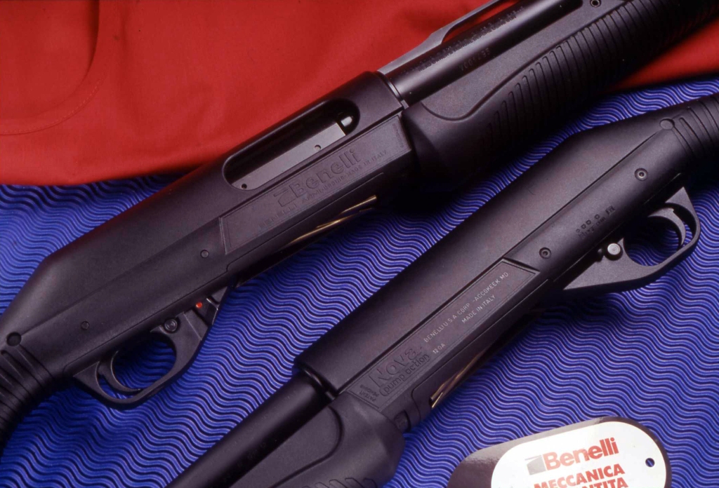

È un fucile a pompa innovativo e modernissimo, super magnum, modulare, ergonomico e robusto anche se "tutto plastica". Abbiamo provato la versione slug e quella con canna "tradizionale"

La carcassa e il calcio, disegnati usando un programma Cad tridimensionale, sono un blocco monolitico di tecnopolimero ad alta resistenza injection moulded (ottenuto, cioè, per iniezione), caricato con fibra di vetro, materiale insensibile agli agenti atmosferici, agli attacchi da solventi e agenti chimici e all’uso più duro. Quello delle armi è stato forse l’ultimo segmento produttivo in cui la plastica ha fatto il suo ingresso, ma adesso essa è diventata imprescindibile.

​Il Nova accetta ogni tipo di cartucce, con le quali assicura rosate sempre regolari e ben guarnite. Io ho testato la versione slug dello slide action Nova, con canna da 470 mm.
Anche questa versione del fucile è pensata per uso di caccia o law enforcement e pertanto l’ho provata con un’ampia gamma di cartucce: Fiocchi Pl da 34 grammi e Pl da 36, Baschieri & Pellagri da 32 grammi, Fiocchi magnum, Federal super magnum.
La super magnum Federal Premium magnum lead ha bossolo da 89 mm (3,5”), e porta una carica di 64 grammi di pallini in piombo. Questa cartuccia è veramente “robusta” e si sente parecchio sulla spalla, nonostante la bilanciatura e l’ottimo equilibrio del fucile. Ne ho sparati cinque colpi e immagino che una lunga sessione di tiro sia parecchio affaticante, anche se credo che i nostri “colleghi” cacciatori statunitensi, che “amano” e usano molto più di noi questa cartuccia, siano abbastanza abituati. Sarebbe interessante verificare il potere ammortizzante del riduttore di rinculo di tipo oleodinamico previsto per l’inserimento nel calcio cavo.
Comunque, con tutte le altre cartucce, la reazione del fucile è sempre ben controllabile, tanto che risulta possibile anche sparare dal fianco.
Non è stato per niente difficile attingere efficacemente il bersaglio a 35 metri con tutte le cartucce del test e anche a 60 metri (la massima distanza possibile) con la super magnum. Utile e preciso il mirino a lama della canna slug.
Sull’altro tipo di canna ho ben pochi dubbi, essendo del tutto identica a quelle montate sugli efficientissimi semiautomatici prodotti a Urbino. La presa sull’astina si può esercitare senza rischi in qualunque punto della sua lunghezza, l’azionamento è sempre morbido e senza impuntature, la scorrevolezza dell’otturatore è proverbiale, così come sono decise e senza esitazioni o malfunzionamenti l’estrazione e l’espulsione della cartuccia (leggermente davanti al tiratore). La sensazione generale è ottima, una volta superato l’impatto con un oggetto bello, ma che assomiglia poco a un fucile “tradizionale”.
Vi assicuro che, in azione, il Nova si rivela una perfetta macchina “spara pallini”, che si armonizza perfettamente con il suo utilizzatore.
Il suo aspetto modernissimo diventa a quel punto un elemento in più a favore della scelta, considerando anche che il guscio in tecnopolimero contribuisce a rendere praticamente eterna la vita del Nova. L’ennesima “stella” di prima grandezza progettata a costruita da Benelli.
