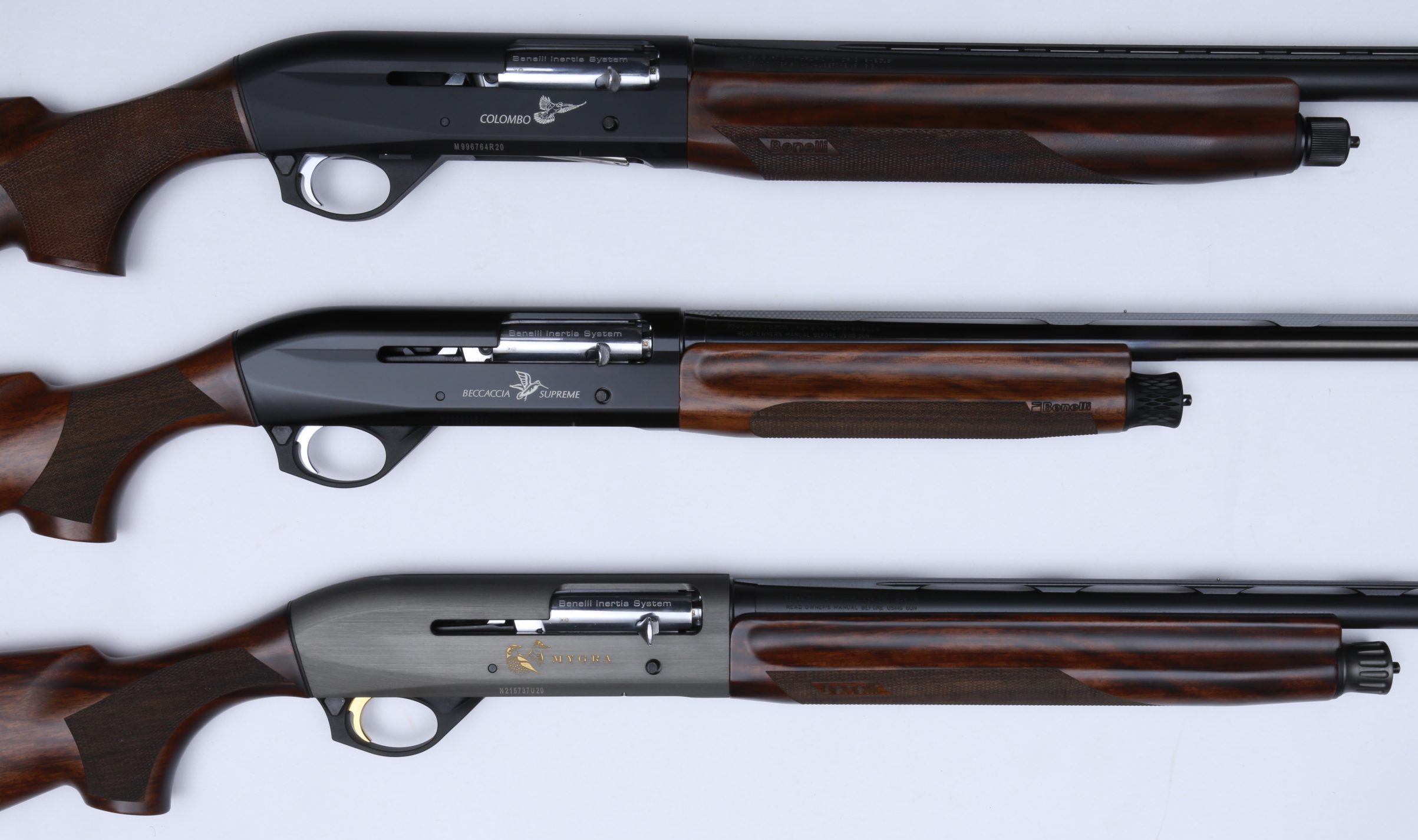

Benelli propone tre fucili specialisti, su base Montefeltro, dedicati alla caccia alla beccaccia, al colombaccio e alla piccola migratoria

Cacciatori specializzati, che si dedicano quasi esclusivamente a una sola forma di caccia o a un particolare selvatico, hanno bisogno di un’attrezzatura altrettanto specializzata. Abbigliamento, calzature, munizioni, ma soprattutto fucili con caratteristiche tecniche che possano agevolare il cacciatore il più possibile. Il famoso semiautomatico “tutta caccia”, infatti, non è sempre la risposta giusta alle esigenze dei cacciatori, soprattutto per forme di caccia particolarmente impegnative. Proprio per questa ragione Benelli, da sempre attenta alle esigenze dei cacciatori, ha declinato uno dei suoi prodotti di punta, il semiautomatico Montefeltro, in tre allestimenti per specialisti, rispettivamente per la caccia alle beccacce, ai colombacci e alla piccola migratoria.

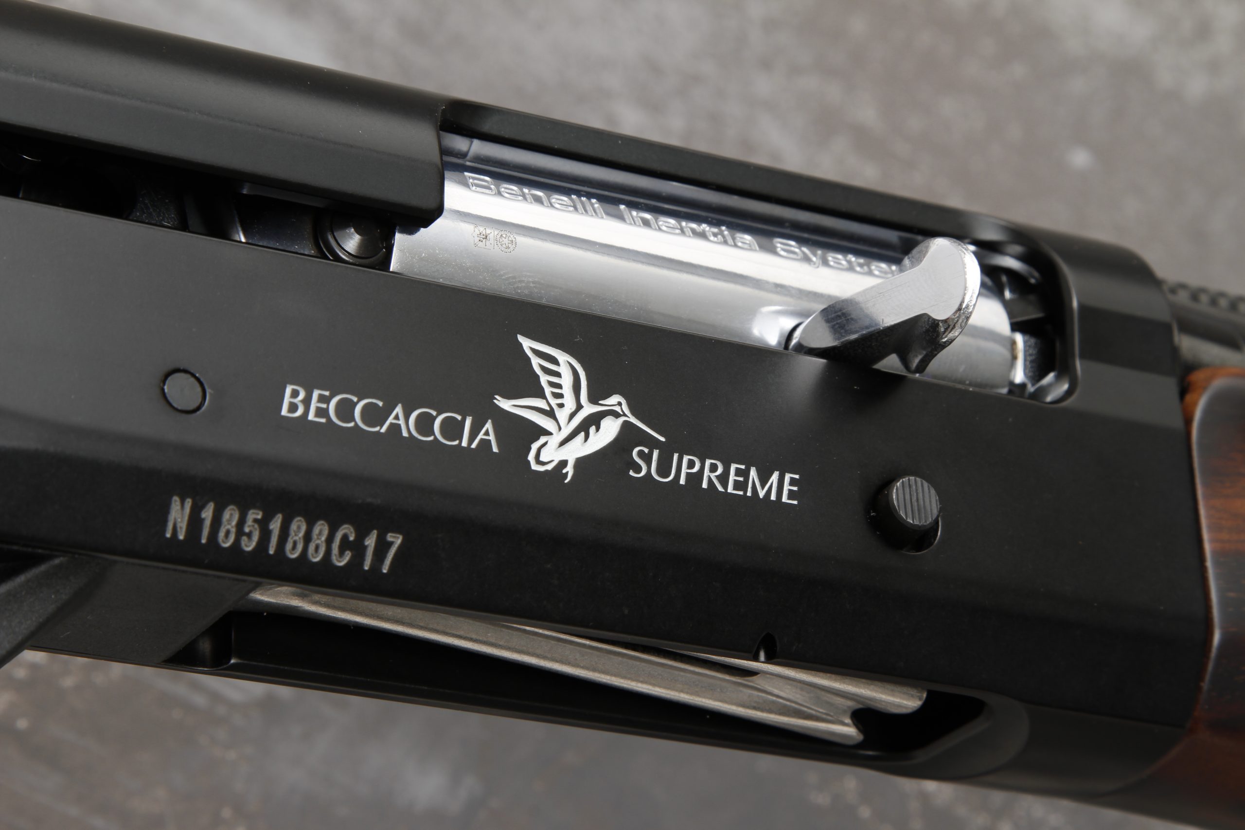

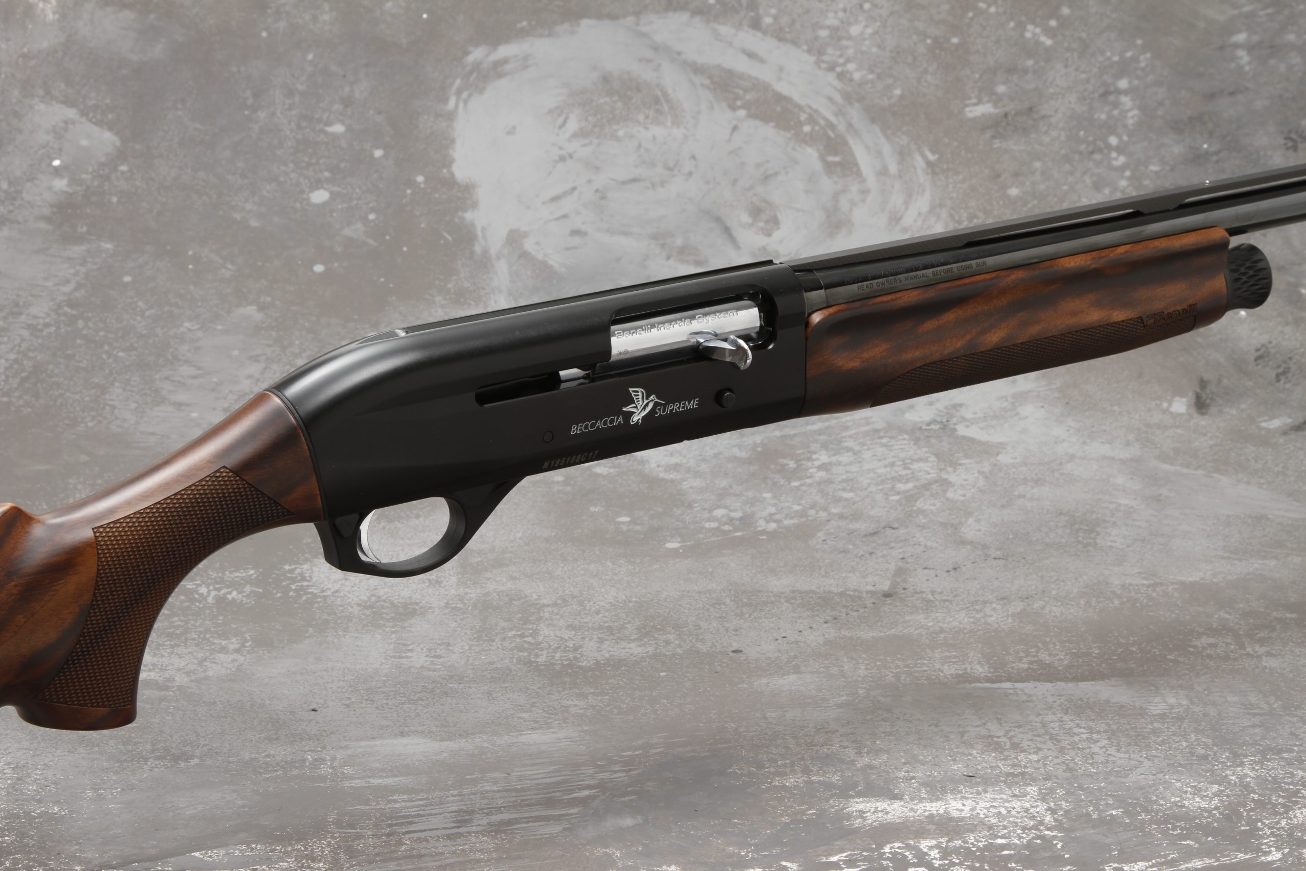

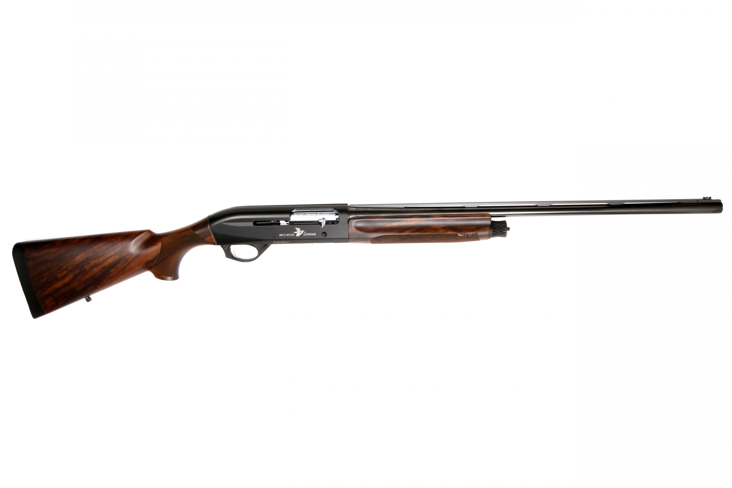

Dedicato a sua maestà

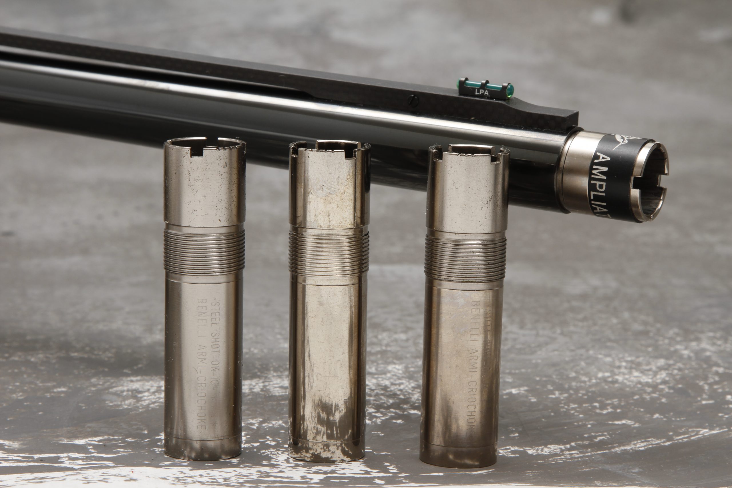

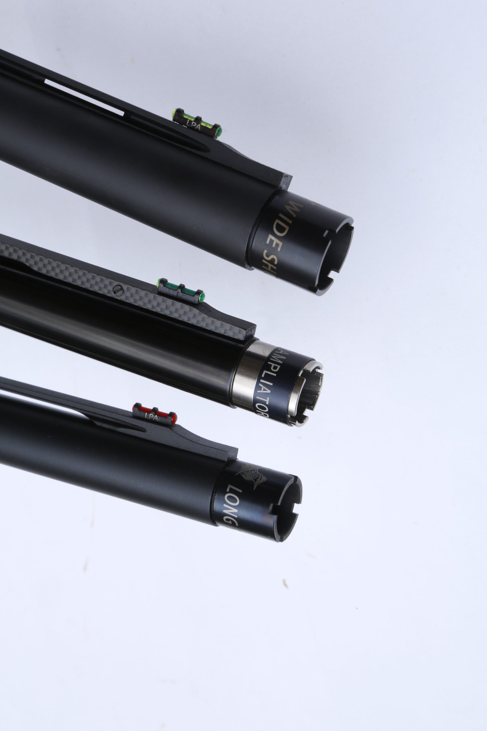

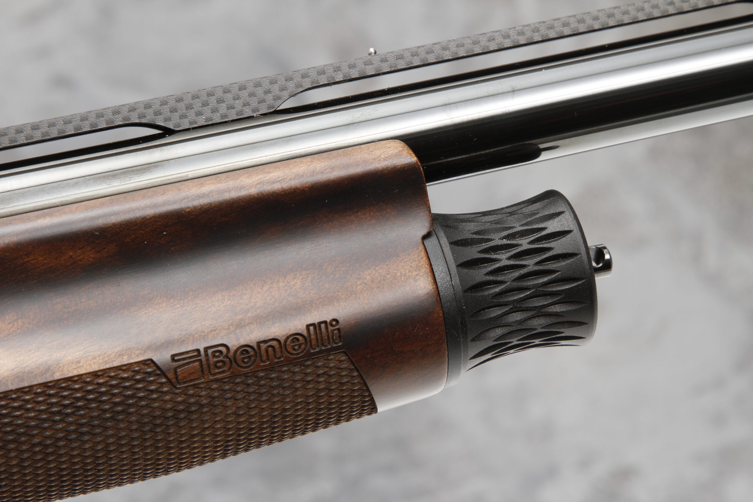

Il Montefeltro Beccaccia supreme è dedicato agli appassionati della caccia alla beccaccia. È un semiautomatico che fa della leggerezza e della semplicità i suoi principali punti di forza, progettato per una caccia che richiede lunghe camminate nel fitto del bosco. Disponibile sia in calibro 12 sia in 20, è caratterizzato da bindella bassa in fibra di carbonio (su richiesta anche quella alta) e da asta accorciata, con serbatoio che può contenere al massimo due cartucce, eventualmente riducibili a una sola per la caccia in zona alpi. Il peso complessivo è di 2.750 grammi per il calibro maggiore e 2.500 per il cadetto, i legni sono selezionati per la particolare leggerezza, trattati con finitura laser Wood-Fx che ne nobilita le venature e con una verniciatura superficiale opaca. La forma dell’asta agevola la presa e il controllo del fucile, mentre il tappo del serbatoio è a boccetta di profumo. Il calibro 12 è disponibile con canna di 610 o 650 millimetri, mentre per il 20 è prevista solamente la canna di 610. Il fucile è fornito di strozzatori Criochoke(***, **** e *****), completati dall’Ampliator raggiato, studiato per produrre rosate ampie già a breve distanza con qualunque tipo di caricamento, benché l’Ampliator, stando a quanto dichiarato da Benelli, si esprima al meglio con cartucce dotate di borra contenitore in plastica.

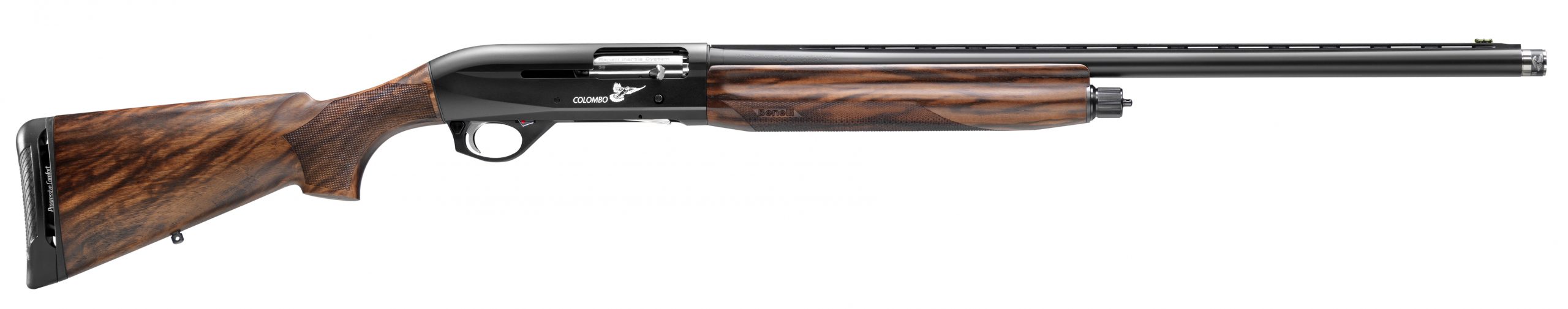

Dedicato al colombaccio

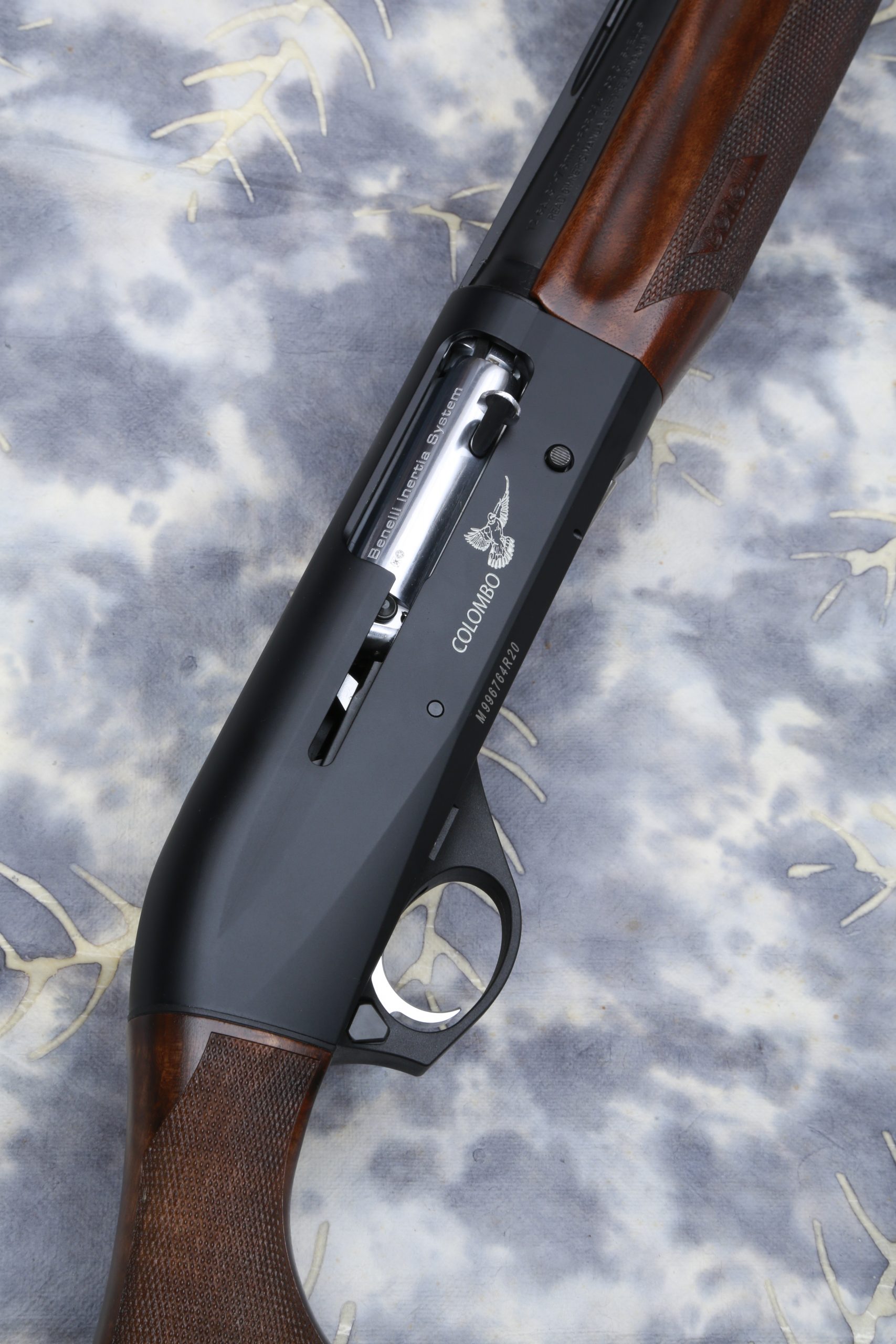

Il Montefeltro Colombo è un semiautomatico dedicato alla caccia al colombaccio in tutte le sue forme, sia al campo sia dal palco. Per questo motivo, per consentire al cacciatore di insidiare efficacemente il robusto migratore sia a breve sia a lunga distanza, Benelli propone due diversi allestimenti, con canna di 650 o 700 millimetri. La più corta è corredata da strozzatore dedicato interno-esterno Wide shot, una via di mezzo tra un *** e un ****, pensato proprio per i tiri ravvicinati tipici della caccia dal palco, su colombacci che, credendo al gioco, “curano” a breve distanza dai cacciatori. Per i tiri più lunghi tipici della caccia da terra, invece, il Colombo con canna di 700 millimetri è dotato di strozzatore interno-esterno Long shot, più strett rispetto a un classico * Full, che consente di ingaggiare bersagli anche alla distanza record di 50 o 60 metri. Entrambi i modelli, comunque, sono dotati anche di strozzatori interni da **, *** e *****, che rendono il fucile versatile e adatto anche per altre forme di caccia.
La bindella è ventilata e in acciaio, la calciatura in legno di noce selezionato, con finitura al laser Wood-Fx. Tenendo conto che nella caccia al colombaccio, in genere, si spara molto e si utilizzano cartucce dalla grammatura significativa, Benelli ha scelto di dotare il Colombo di sistema Progressive comfort integrato nel calcio, che ammortizza il rinculo e rende l’arma più stabile e maneggevole. Disponibile solamente in calibro 12, il Colombo ha un peso complessivo di 3.100 grammi, circa.

Anche per la caccia alla piccola migratoria, che sia da appostamento fisso o in forma vagante, è richiesto un fucile dedicato. Per questo Benelli ha realizzato il Mygra, semiautomatico in calibro 20 leggero e veloce, adatto sia per i tiri su selvatici posati sia per quelli al volo. Poiché in questa particolare forma di caccia si sparano cartucce con dosi di piombo contenute, l’azienda ha scelto di dotare il Mygra di cameratura standard di 70 millimetri, pur mantenendo la possibilità di utilizzare munizioni senza piombo. Come per il Colombo, le versioni disponibili sono due, una con canna di 650 millimetri e strozzatore Wide shot e una con canna di 700 millimetri e strozzatore Long shot. Entrambi i modelli sono dotati anche di strozzatori interni *** e cilindrico.

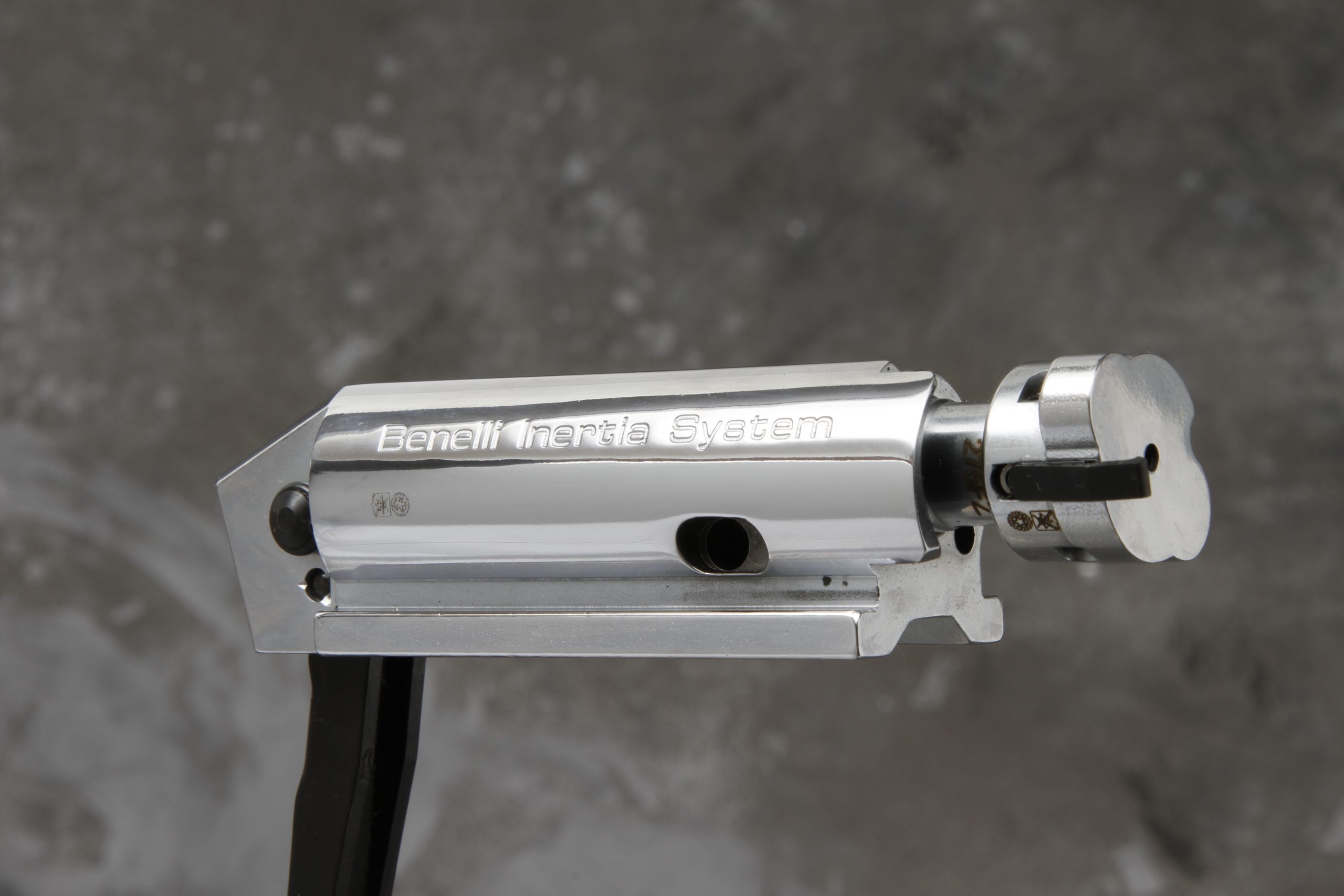

Funzionamento inerziale

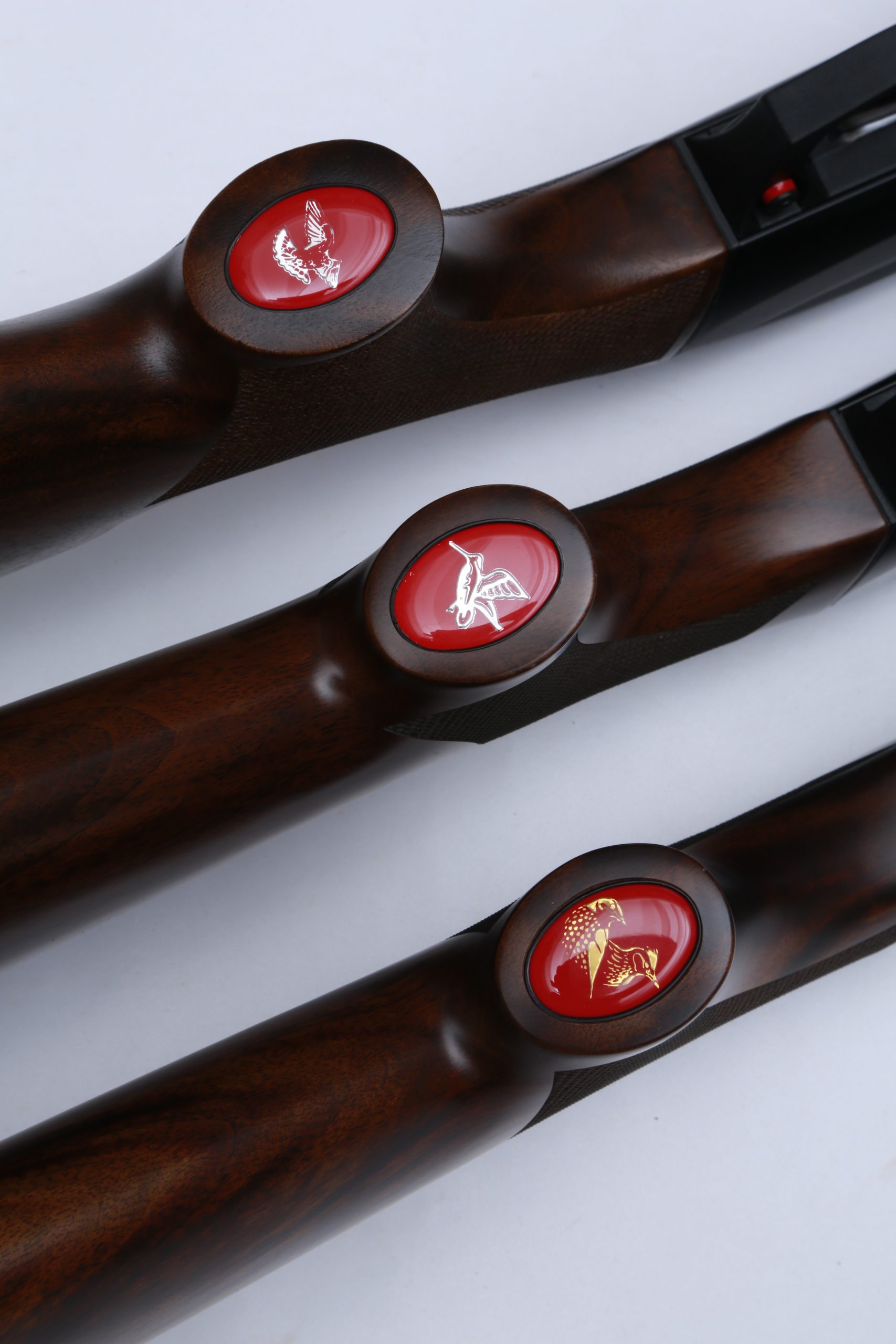

Al di là delle differenze specifiche, Beccaccia supreme, Colombo e Mygra sono tre allestimenti del semiautomatico Montefeltro e, quindi, hanno in comune sistema di funzionamento e ordinamento meccanico. Il cinematismo è garantito dall’ormai leggendario Benelli Inertia systeminerziale azionato dalla molla cinetica dell’otturatore, che si carica della forza prodotta dal rinculo. La chiusura è geometrica, garantita dalla testina rotante a due tenoni, mentre la molla di recupero è posteriore, inserita nel calcio. La carcassa è la medesima, in lega leggera fresata da massello e monolitica, priva del fodero che caratterizza, invece, il Raffaello e il nuovo Black Eagle. Su tutti i tre i modelli sono presenti, sul fianco destro, il nome del fucile e un animale stilizzato che ne indica la destinazione d’uso, quindi colombaccio sul Colombo, beccaccia sul Beccaccia supreme, allodola e tordo sul Mygra. Lo stesso disegno è riportato anche sul fianco sinistro e sulla coccia del calcio, su un ovale in gomma di colore rosso.
