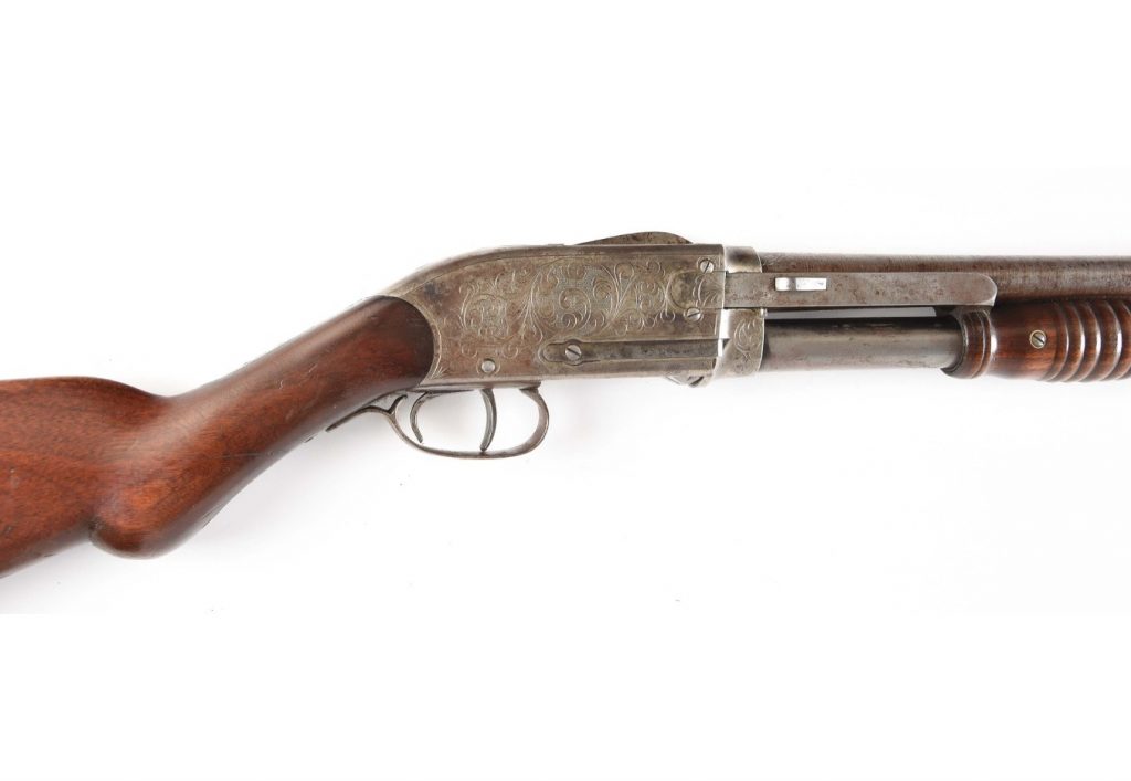

È stato, però, in terra americana che il primo progetto concreto di fucile a pompa ha visto la luce ed è stato proprio sul mercato statunitense che è stato venduto il primo modello: non realizzato da Colt né da Winchester, tanto per citare le aziende più famose dell’epoca, bensì dalla Spencer arms company di Amherst, Massachusetts, che iniziò a produrre il fucile (sopra) brevettato da Christopher Spencer (inventore della nota carabina a ripetizione utilizzata durante la guerra civile americana) e da Sylvester Roper nel 1882. L’arma si contraddistingue per avere un blocco otturatore basculante che, azionando l’astina, si abbassava e si sollevava per espellere (dall’alto) il bossolo sparato e camerare la cartuccia successiva, presentata dal serbatoio tubolare. Un’altra caratteristica originale dell’arma era costituita da una sorta di secondo grilletto, posto davanti a quello vero e proprio, che serviva per riarmare manualmente il cane interno nel caso in cui l’innesco della cartuccia non partisse al primo colpo. Il fucile ebbe un certo successo ma, nonostante ciò, l’azienda finì in bancarotta e il progetto fu acquistato da Francis Bannerman di New York, che portò avanti la produzione, con una serie di perfezionamenti minori, fino al 1907.

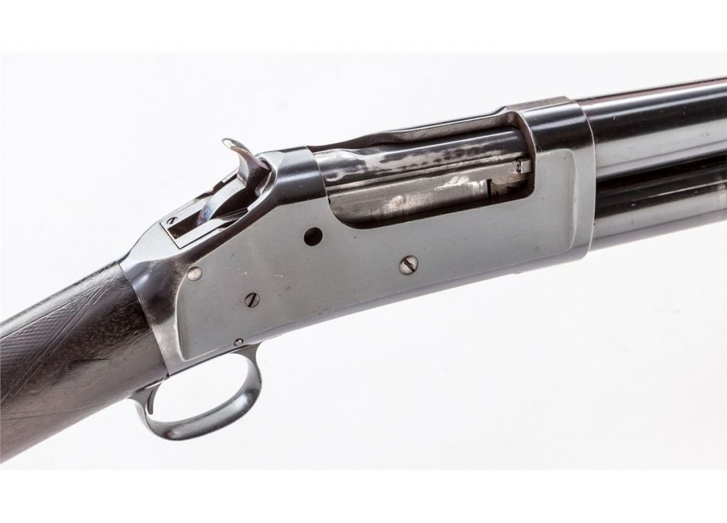

Il vero salto di qualità nella genesi del fucile a pompa è rappresentata, tuttavia, da quello che sicuramente non è stato il primo modello a essere prodotto in serie, ma è stato il primo modello di grande successo e diffusione, cioè il Winchester 1893 (sopra), concepito da uno dei più grandi talenti armieri di tutti i tempi, cioè John Moses Browning. Dopo meno di un lustro dall’introduzione sul mercato, Winchester debuttò con un modello praticamente identico ma irrobustito, per l’impiego di munizioni caricate con polveri infumi: il modello 1897, che rimase in vendita per oltre mezzo secolo (fino al 1957) e fu realizzato in oltre un milione di esemplari. In effetti Winchester aveva già un fucile calibro 12 a ripetizione, che era il modello 1887 a leva (sempre concepito da Browning), rispetto al quale tuttavia il pompa presentava numerosi vantaggi: la ripetizione del colpo era molto più rapida e il movimento di ricarica risultava più lineare a vantaggio della precisione di doppiaggio del colpo.

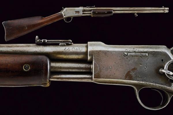

Anche in questo caso, il primo esempio è comunque uscito sul mercato ancora nel XIX secolo, più precisamente nel 1884: si tratta della carabina Colt Lightning (sopra), realizzata in .44-40 e in altri calibri “western” in voga all’epoca e salutata, anch’essa, da un notevole successo commerciale, anche se la produzione in questo caso proseguì solo fino al 1904.

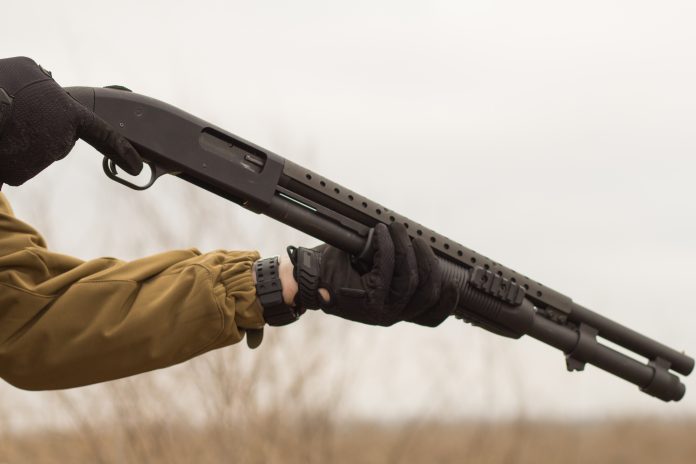

Per l’impiego tattico-difensivo, il pompa mantiene la sua efficacia operativa sempre in funzione dell’assoluta insensibilità al tipo di munizionamento impiegato, che consente quindi di alternare, per esempio, cartucce non letali con pallettoni in gomma a munizioni letali con palla, pallettoni o pallini. Rispetto al semiautomatico, il pompa può inoltre essere realizzato con canne anche estremamente corte, senza risentire in alcun modo in termini di affidabilità di funzionamento.
