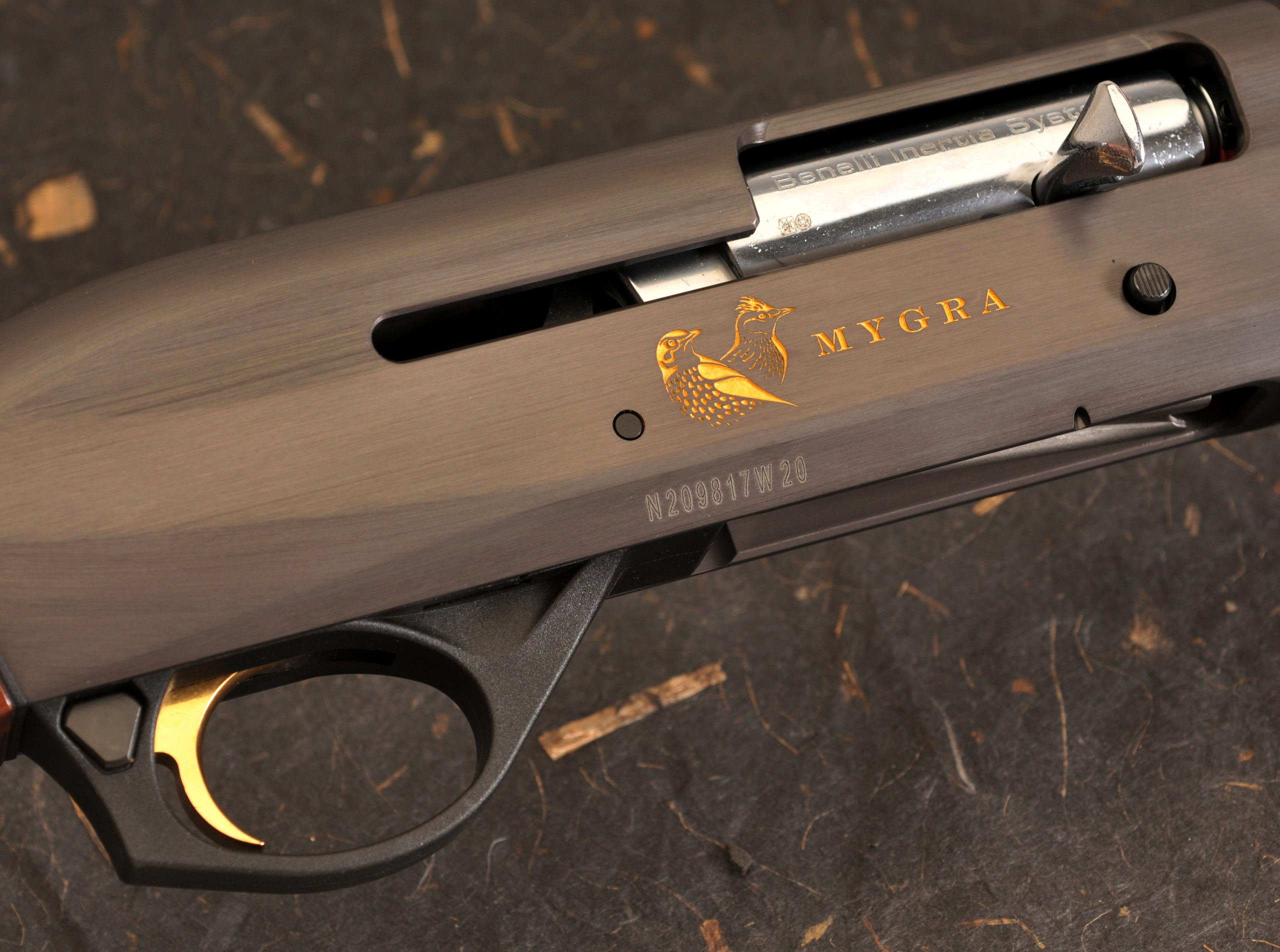

La carcassa è ovviamente quella del Montefeltro, in Ergal fresata da massello con superfici tirate manualmente a tela e finite per ossidazione anodica in colorazione nature brown, marrone natura. La carcassa è dimensionata per il calibro e misura 66 millimetri di altezza, 40 di larghezza e 220 di lunghezza e presenta sul lato destro le teste di un’allodola e di un tordo incise e smaltate gialle, ulteriore indicazione della specializzazione del fucile. I comandi sono quelli classici dei semiautomatici Benelli, quindi pulsante di sgancio otturatore sotto alla finestra di espulsione e cut-off sul lato destro del sotto guardia, che è realizzato in polimeri. La sicura è a traversino a due posizioni, collocata dietro al grilletto. Il tappo del serbatoio è “a boccetta di profumo“, in lega leggera e anodizzato nature brown, come la carcassa.
