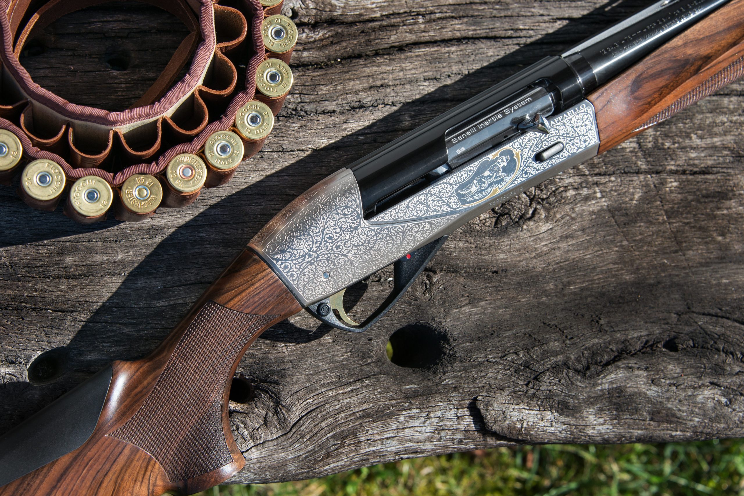

Ecco la versione Deluxe del Raffaello. Bello il nuovo semiauto di Benelli lo era già, nella versione riccamente fotoincisa con tocchi d’oro (una novità per il genere) e legni di grado superiore, è ancora più bello. Va al massimo, insomma, grazie anche alle caratteristiche tecniche indiscusse.
La particolarità delle incisioni e il legno di grado superiore impreziosiscono questo nuovo arrivato che va ad arricchire la famiglia Raffaello. Il Raffaello Deluxe, come il Raffaello Black e il Raffaello Power bore, ha in dotazione il sistema brevettato Progressive comfort, completato dalla presenza del morbido nasello in materiale speciale che assorbe parte delle vibrazioni trasmesse al tiratore dall'esplosione dei colpi.
Il peso è sempre immancabilmente attorno ai 3.000 grammi, grazie anche al fodero in Ergal, 3.100 con la canna più lunga. La versione Deluxe dispone, infatti, di sole due canne: 650 e 700 mm. E "normali". Qualcuno potrebbe obiettare che sulla versione Deluxe dovesse esserci la canna Power bore del modello che porta lo stesso nome, particolarmente selezionata e trattata criogenicamente, con bindella in fibra di carbonio, ma allora il prezzo sarebbe stato decisamente più alto. Invece siamo a 2.545 euro, quindi appena un centinaio di euro in più rispetto alla versione Power bore con carcassa nichelata, ma niente incisioni.
La carcassa è fotoincisa e nichelata, appunto, il grilletto dorato è una "citazione", nel senso che è presente su tutti i modelli Benelli che hanno dorature. Ma non ci sono dorature sugli altri Deluxe, come sul"vecchio"Raffaello Deluxe che costava 2.373 euro e andrà in pensione dall'anno prossimo.

Le incisioni sono della Bottega Giovanelli: un ornato curatissimo in stile arabesco, dal lato destro un setter in ferma e un fagiano in partenza dal lato sinistro. È una fotoincisione ripresa a mano dove serve, mentre la doratura elettrolitica è realizzata mediante deposizione a mano delle opportune mascherature. Il disegno del setter in ferma sdraiata e coda bassa e quello del fagiano in volo sono classici. Il "tocco" dell'oro racchiude ed esalta queste due figure. L'ornato è innovativo perché è un panneggio disposto in maniera moderna, ricalcando il design moderno della carcassa. È perlopiù un arabesco che ricorda quello del modello Arabesque presentato un paio di anni fa, comunque un ornato non tanto convenzionale sui fucili europei.

Lo sgancio a basso profilo dell'otturatore è semplice da utilizzare. Easy loading è il sistema di caricamento della nuova famiglia Raffaello, molto più piacevole, agevole e fluido. Grazie a speciali interventi sui materiali e le finiture e alla geometria della finestra di caricamento allargata e priva di spigoli vivi, il caricamento è facile sempre, in ogni situazione e con ogni tipo di cartuccia. Anche l’elevatore è ottimizzato per evitare pizzicamenti e la palmetta della manetta e ergonomica. Il nuovo Raffaello è dotato di leva sdoppiata a elasticità differenziata, che consente un facile scaricamento delle cartucce dal serbatoio, agevole e impeccabile in tutte le situazioni (temperature rigide, indossando i guanti). Il gruppo di scatto, fissato con un’unica spina, può essere svincolato e reinserito in sede soltanto agendo sul pulsante che comanda tale leva. A essere pignoli, sul Deluxe le estremità della spina potrebbero essere arrotondate, per armonizzarsi meglio con l'incisione della carcassa.
Il cut-off è arrotondato, il ponticello è quello del Crio, per la verità non così ampio, e lo scatto alle mie rilevazioni è appena sopra i 3 chili di peso. Il cappellotto di fissaggio dell’astina adotta un sistema di antibloccaggio grazie a un pattino in materiale anti attrito insieme con la sferetta del ritegno e a un filetto più corto, consentendo al cacciatore una facile rimozione ogni qualvolta voglia operare una qualsiasi manutenzione, sempre e solo con la forza delle mani.
