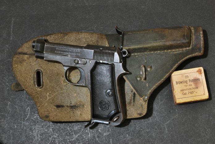

Nei drammatici mesi della guerra civile, l’Armaguerra di Cremona produsse un ridottissimo quantitativo di Beretta 35 su licenza. Sono tra le pistole italiane più rare, questa è la loro storia

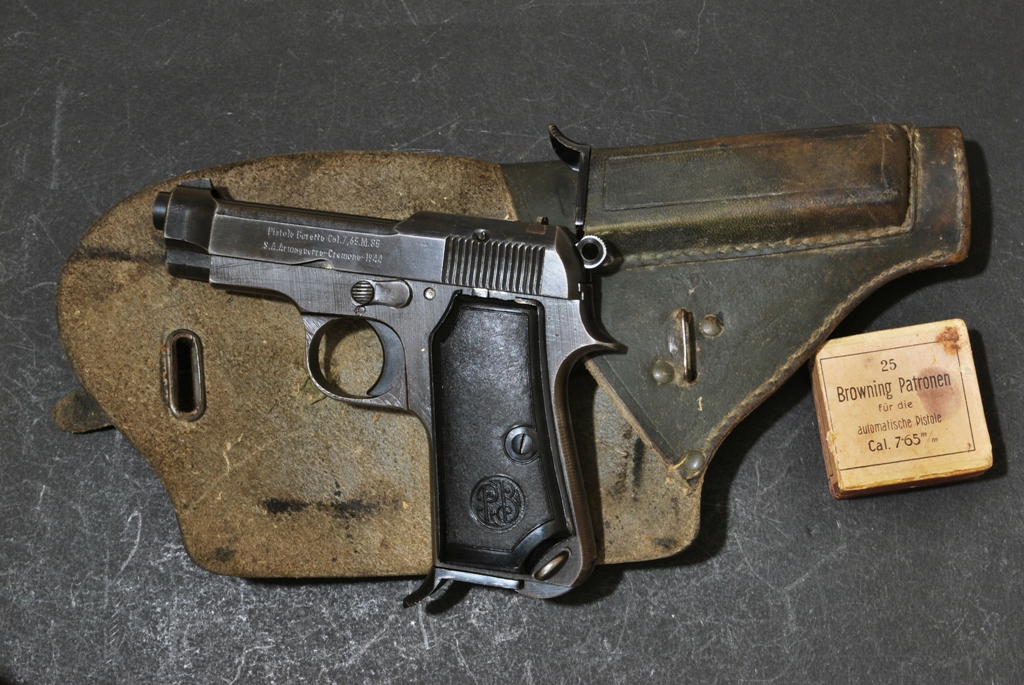

Gli esemplari conosciuti hanno tutti una matricolazione di tipo tedesco che inizia con la lettera “G” seguita da 5 numeri partendo, probabilmente, da G00001. Nessuna delle poche pistole reperibili, anche cercando in rete, arriva a G00400.
Un’ulteriore conferma della limitatissima produzione cremonese della modello 1935, la troviamo una lettera del luglio 1945 diretta alla Fna con il consuntivo della fornitura di canne ricevuta: ”Totale canne consegnate a tutto il 19/4/45 n° 42.972 – Rifiutate al collaudo e restituite n° 9.447 (da cui risultano 33.525 accettate). Collaudate per conto dell’Armaguerra e consegnate alla stessa n° 870”. È quindi assodato che nella migliore delle ipotesi le 1935 fabbricate a Cremona non superarono le 870, ma questa cifra non sembra sia stata raggiunta per la mancanza di altre parti fondamentali come gli otturatori. Le armi che ho avuto modo di vedere personalmente presentano tutte ottime condizioni di conservazione, compatibilmente con un livello di finitura sempre assai approssimativo. È molto probabile che i destinatari non abbiano mai avuto modo di usarle prima della fine della guerra, ammesso che siano state distribuite.
Come conseguenza, ovviamente non voluta dai tedeschi, una pistola nata dalle necessità belliche e di qualità non eccelsa, è diventata un oggetto molto ambito dai collezionisti anche fuori d’Italia a giudicare dalle quotazioni raggiunte.
