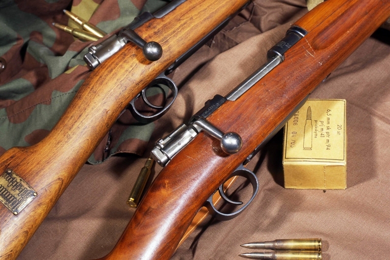

Accanto a queste varianti “classiche”, abbiamo avuto modo di provare anche una strana “conversione” in calibro 7×57. Dopo le iniziali perplessità, abbiamo consultato i sacri testi e abbiamo scoperto che nel secondo dopoguerra la Madsen danese acquisì un certo numero di carabine 1894 e ne rialesò le canne in 7,62 mm Nato e in 7×57. Circa 3.000 armi camerate nel secondo calibro furono inviate all’esercito di El Salvador. A parte il differente diametro della canna, la carabina è indistinguibile da una 1894 originale, non avendo alcun tipo di marchio non svedese. La carabina utilizza la classica azione Mauser M93, antesignana della leggendaria azione M98. Rispetto a quest’ultima, ha il medesimo sistema di chiusura a due alette frontali e lo stesso estrattore a lamina non rotante durante il movimento di apertura e chiusura, ma differisce nel sistema di armamento del percussore: nell’ordinanza tedesca, infatti, il percussore si arma con il movimento di apertura dell’otturatore, mentre nell’ordinanza svedese si arma solo mandando in chiusura il cilindro (come, per intenderci, avviene nell’Enfield britannico).
La coda del percussore ha un’appendice zigrinata che consente il disarmo manuale, anche se tale procedura è da considerarsi inutile e pericolosa.
La sicura a tre posizioni è posta all’estremità posteriore dell’otturatore e può essere inserita anche a percussore disarmato. Per la rimozione dell’otturatore, basta tirare verso l’esterno il nottolino posto sul lato sinistro dell’estremità posteriore dell’azione. Il nottolino contiene anche l’espulsore a lama.
L’alimentazione è costituita dal classico serbatoio Mauser bifilare a presentazione alternata, della capacità di 5 cartucce. Il ponte posteriore di culatta ha due fresature che consentono il caricamento rapido per mezzo di piastrine di caricamento. Il fondello del serbatoio può essere smontato con la punta di una cartuccia per la manutenzione straordinaria.
Gli organi di mira sono tipici dell’epoca: mirino a lama protetto da due robuste alette laterali (integrali al bocchino), alzo a ritto con cursore tarato da 400 a 1.600 metri. Abbattendo il ritto, si scopre una tacca di mira da combattimento, esatta sulla distanza di 300 metri. Lo scatto è tipicamente militare, in due tempi, tuttavia leggeri e puliti. Risulta ottimamente sfruttabile nel tiro mirato. Gli attacchi per la cinghia sono posti sul lato sinistro e consistono in una maglietta fissata alla fascetta intermedia e in una feritoia nel calcio, attraverso la quale passa l’estremità posteriore della bretella. Quest’ultima si aggancia a una fibbia con ardiglione avvitata sul lato destro della pala del calcio per mezzo di tre viti a legno. Si tratta di una soluzione abbastanza inconsueta, raramente impiegata su altre armi militari. Per la prova pratica abbiamo potuto usufruire dell’ospitalità dell’eccellente poligono di Gardone Val Trompia, dotato di linee di tiro a 100 e 150 metri.
Data la ridotta lunghezza di canna, abbiamo preferito fermarci alla distanza di 100 metri, utilizzando sia la carabina in 6,5×55 sia quella in 7×57.
Per la prima, abbiamo utilizzato cartucce commerciali Remington con palla di 140 grs Core-lokt e munizioni militari di surplus con palla M41 di 139 grs, per la seconda abbiamo impiegato munizioni Winchester Power point di 145 grs.
In tutti i casi, la vampa di bocca è risultata perfettamente visibile anche in pieno giorno e il comportamento alla spalla è stato quantomeno vivace. Con la versione in 7×57, in particolare, il contraccolpo è decisamente fastidioso, complice anche il calciolo in ferro. Poiché la tacca di mira da combattimento è tarata a 300 metri, abbiamo mirato al bordo inferiore del bersaglio. Malgrado ciò, i colpi sono finiti nella metà superiore del barilotto e solo le munizioni Remington sono risultate “giuste” sul piano verticale.
I raggruppamenti sono più che dignitosi, con rosate di 5 colpi nell’ordine dei 50-60 mm. La tacca di mira ha una finestra a “U” ben dimensionata, che consente un proficuo tiro mirato. Il tiro istintivo, in compenso, è fortemente penalizzato dalle dimensioni minime del complesso.
