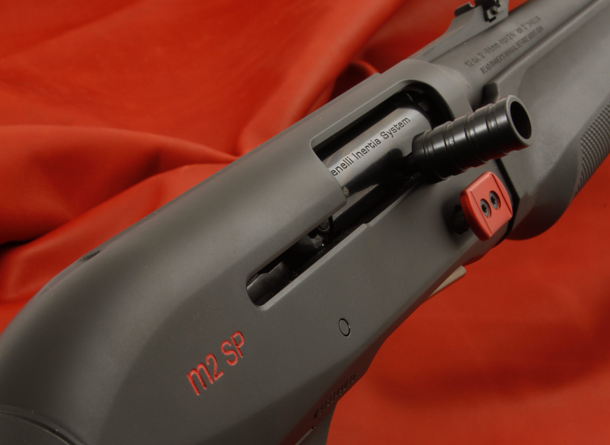

  • 1/9 Il semiauto Benelli M2 Speed performance è progettato per le competizioni Ipsc Standard semiauto e 3gun.

    Il modello M2 Speed performance deriva dalla versione Comfortech calibro 12: il “tipo giusto” per costruire un più specializzato campione della disciplina sportiva che della velocità fa uno dei suoi principali imperativi. I tiratori sono abituati a personalizzare i loro attrezzi: qui possono limitare i loro interventi perché nel “pacchetto” ci sono il serbatoio tubolare di colore rosso, la manetta di armamento e il pulsante di sgancio (rosso) dell’otturatore maggiorati, il lungo mirino in fibra ottica, gli strozzatori dedicati.
    Gli spigoli delle finestre di espulsione e di alimentazione, poi, sono stati arrotondati e allargata quest’ultima, il dente di arresto cartuccia è stato sdoppiato, con le due parti tra loro caricate elasticamente, la bindella della canna di 650 mm è larga 10 mm con rampa e tacca di mira abbattibile per il tiro con le cartucce slug. La tacca di mira è anche regolabile perché inserita a coda di rondine subito dopo la rampa con la quale inizia la bindella.

    La carcassa è tipicamente macchinata da trafilato in lega di alluminio ad alta resistenza, finito opaco e anodizzato nero. La scritta con il solo nome del fucile, in rosso, è presente sul lato destro. La classica chiusura stabile Benelli a svincolo inerziale prevede otturatore macchinato da trafilato in acciaio con testina rotante dotata di due robuste alette di chiusura che vanno ad alloggiare nel prolungamento della canna. L’otturatore, con corpo lucidato brunito nero, pesa 440 grammi.
    Il Benelli system è di grande sicurezza e affidabilità: i due ramponi hanno una superiore superficie di contrasto e la resistenza all’apertura risulta in asse con la forza che tende a fare arretrare l'otturatore, ritardata dal moto di rotazione della testa dell'otturatore, le cui alette devono scorrere su piani inclinati per sganciarsi dalla culatta. Anche la retrocessione del gruppo-otturatore e il suo ritorno in chiusura, sono rallentati dal diverso equilibrio di masse, forze e resistenze. Tuttavia, il sistema conserva un ciclo di ripetizione molto veloce unito a un funzionamento particolarmente elastico, con attenuazione di urti e vibrazioni tra i pezzi e una elevata capacità di autoregolazione nei confronti della potenza della cartuccia. Notoriamente il semiautomatico a recupero di gas risulta leggermente più veloce, ma la velocità senza la controllabilità non serve a nulla: la “macchina” Benelli in questo si è rivelata imbattibile. L’M2 Sp deve essere considerato nel suo complesso: un attrezzo sportivo di sicura affidabilità, utilizzabile sempre al massimo delle sue potenzialità. Anche, paradossalmente, non pulitissimo in lunghe sessioni di tiro o gare, perché questo è un ulteriore vantaggio dell’inerziale rispetto al recupero di gas.
