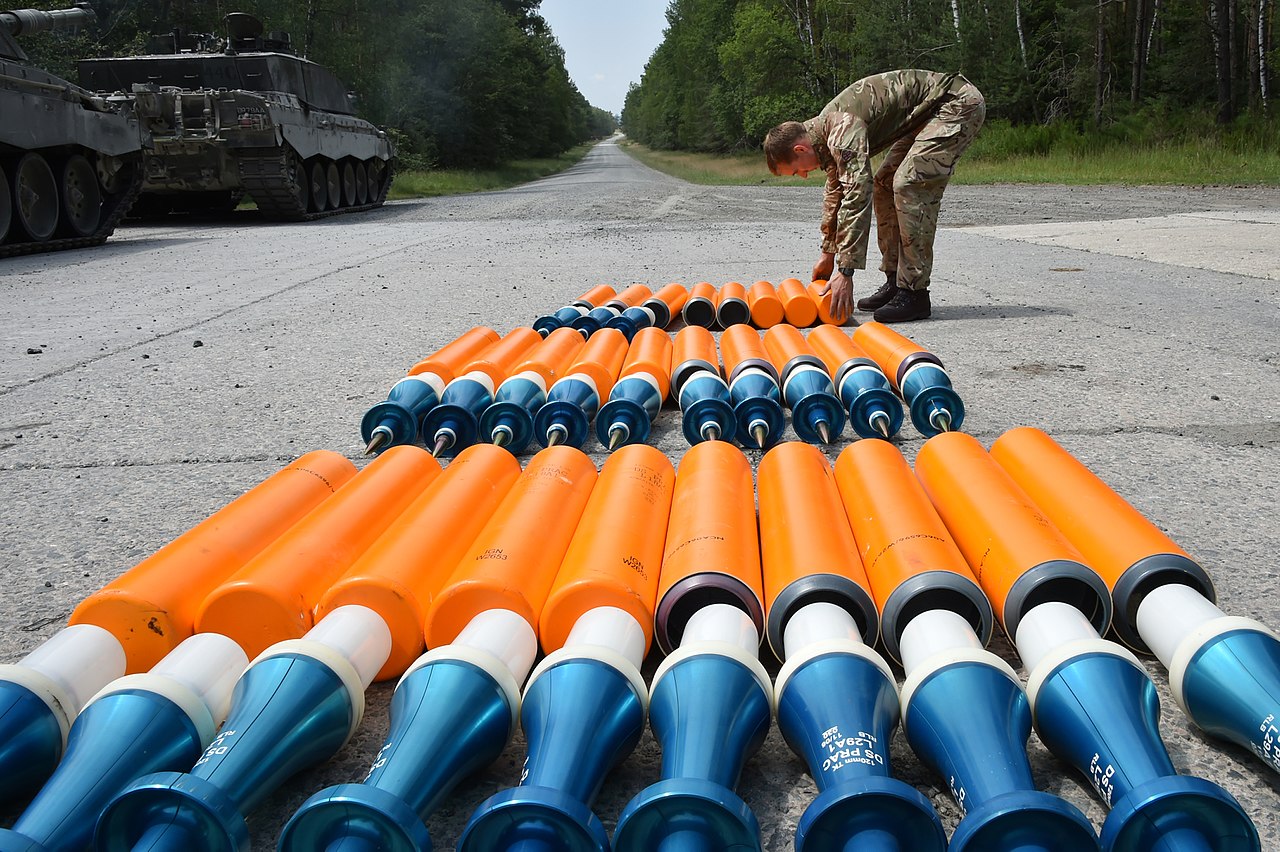

Perché viene utilizzato a scopo militare: adeguatamente trattato e legato, temprato rapidamente, l’uranio impoverito  diviene duro e resistente come l’acciaio temperato e,  in combinazione con la sua elevata densità, viene utilizzato come componente principale del “dardo” nelle munizioni anticarro Apfsds – Armour piercing fin stabilized discarding sabot: munizione perforante stabilizzata mediante alette e con involucro ad abbandono. In pratica una sorta di dardo con impennaggi posteriori trattenuto entro un involucro speciale (il “sabot”) che, una volta uscito dalla canna del cannone, si separa dal dardo  che viaggia ad  altissima velocità (V° di 1.740 metri/secondo e anche superiori). Questi penetratori, oggi, arrivano a pesare sino a 10 chilogrammi (munizione M829A3 americana). Perché, oltre alle caratteristiche intrinseche del materiale è interessante per i militari? Il basso costo rispetto al tungsteno e la relativa disponibilità, grazie al fatto che si è accumulato nel tempo nei depositi di materiale di scarto radioattivo.  Essendo l’uranio impoverito estremamente denso e piroforico, ossia, capace di accendersi spontaneamente, intorno agli anni ’60 l’Us Army incominciò a interessarsi all’uso militare: utilizzato poi dalla munizione perforante anticarro Apfsds M829 (e successive evoluzioni) specificamente progettata per il cannone M256 da 120 millimetri dei carri armati Abrams M1A1 e M1A2,  nei proiettili perforanti calibro 30×173 Pgu-14/B sparati dal cannone a 7 canne rotanti Avenger utilizzato dagli A-10 Thunderbolt II.

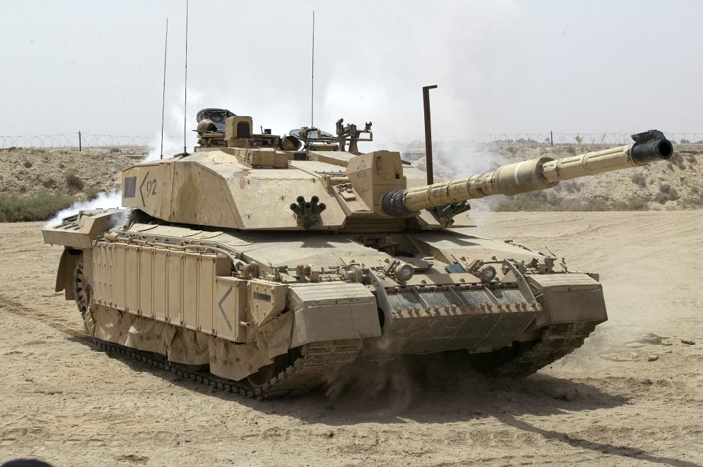

Considerazioni:  nel caso, i proiettili della discordia sono le munizioni inglesi L26A1 e L27A1 entrambe di tipo Apfsds e destinate al cannone rigato Royal Ordnance L30 da 120 millimetri  montato sui Challenger II (foto sotto).
Premesso che vi sono negli arsenali inglesi anche le munizioni L23A1 con dardo penetratore in lega di tungsteno, nichel e rame (le prime e più vetuste se vogliamo) e altri tipi di munizioni sempre Apfsds e con penetratore non in uranio impoverito ma per l’export (Oman), perché inviare le munizioni all’uranio impoverito in Ucraina? Semplicemente perché sono quelle destinate normalmente ai Challenger II. I russi comunque, conoscono benissimo l’uranio impoverito dato che lo impiegano in molteplici versioni per i loro cannoni da carro armato di 115 e 125 millimetri: le loro roboanti contestazioni quindi, strumentali alla loro propaganda.
