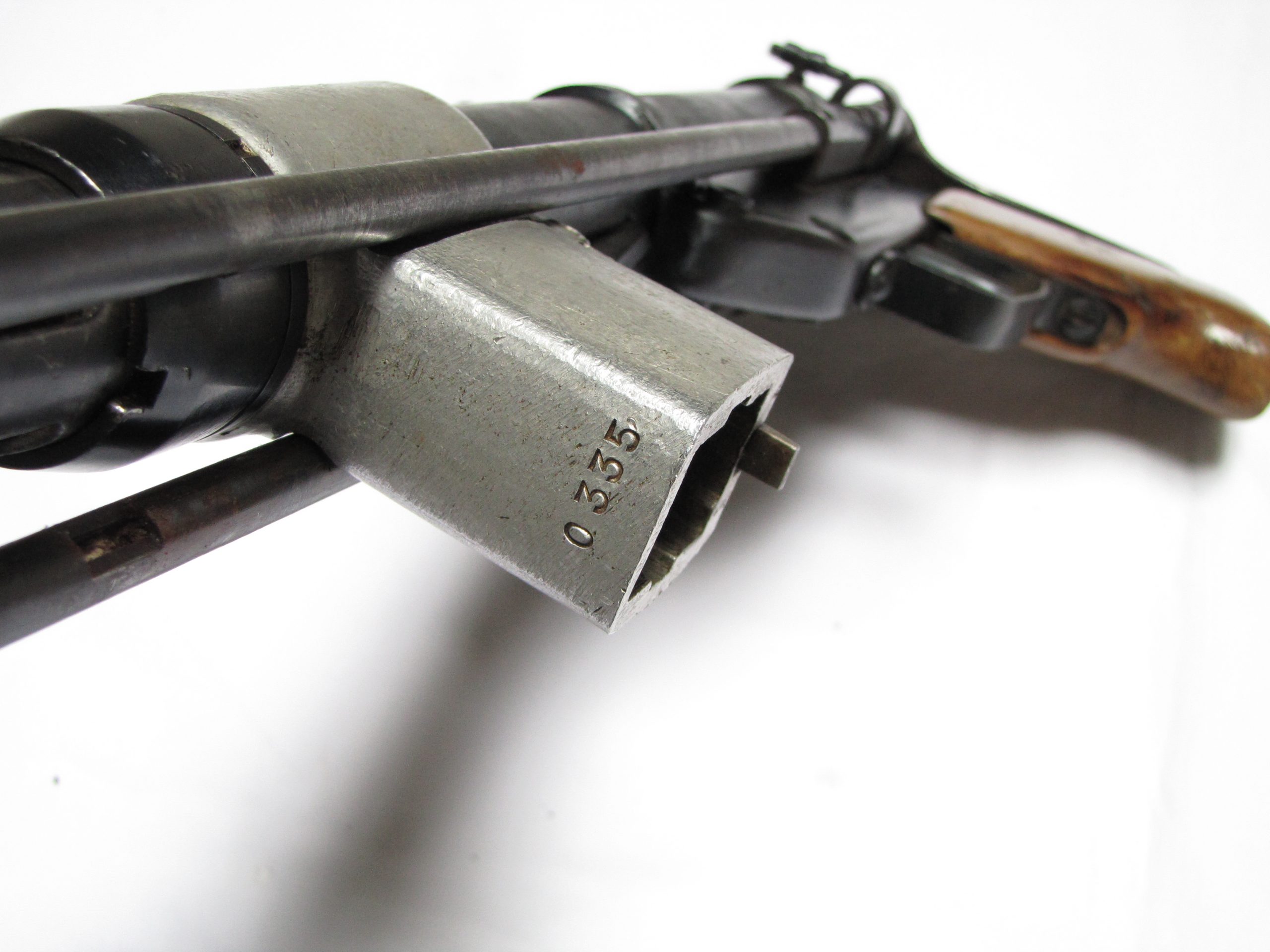

Le fonti più diffuse e note danno conto di una produzione tra i cinque e i seimila esemplari. Per quanto è stato possibile appurare durante le nostre ricerche, la matricolazione è partita da 0001 in avanti, in serie continua. Gli esemplari “operativi” che abbiamo potuto esaminare avevano al massimo matricolazione di poco superiore a quattromila, siamo però riusciti a trovare immagini di un esemplare molto strano e probabilmente utilizzato nel dopoguerra come “dimostratore commerciale” da Zorzoli, con matricola 5187. A nostro avviso, quindi, la produzione effettiva si è posizionata appena oltre i 5 mila esemplari. Il che significa che, a fronte dei 2-300 esemplari al giorno millantati dagli inventori, in realtà l’effettiva produzione di serie è stata molto, molto più lenta, anche volendo accreditare un periodo produttivo compreso tra il 1° ottobre 1944 e il febbraio 1945. Anche ammettendo soli tre mesi di produzione, a 200 esemplari al giorno si arriva senza fatica a 18 mila. Quindi, evidentemente, nella realtà dei fatti complice scarsità di materie prime, bombardamenti, penuria di manodopera eccetera, in realtà è lecito supporre che la produzione media fosse intorno ai 20 esemplari al giorno, anziché 200.

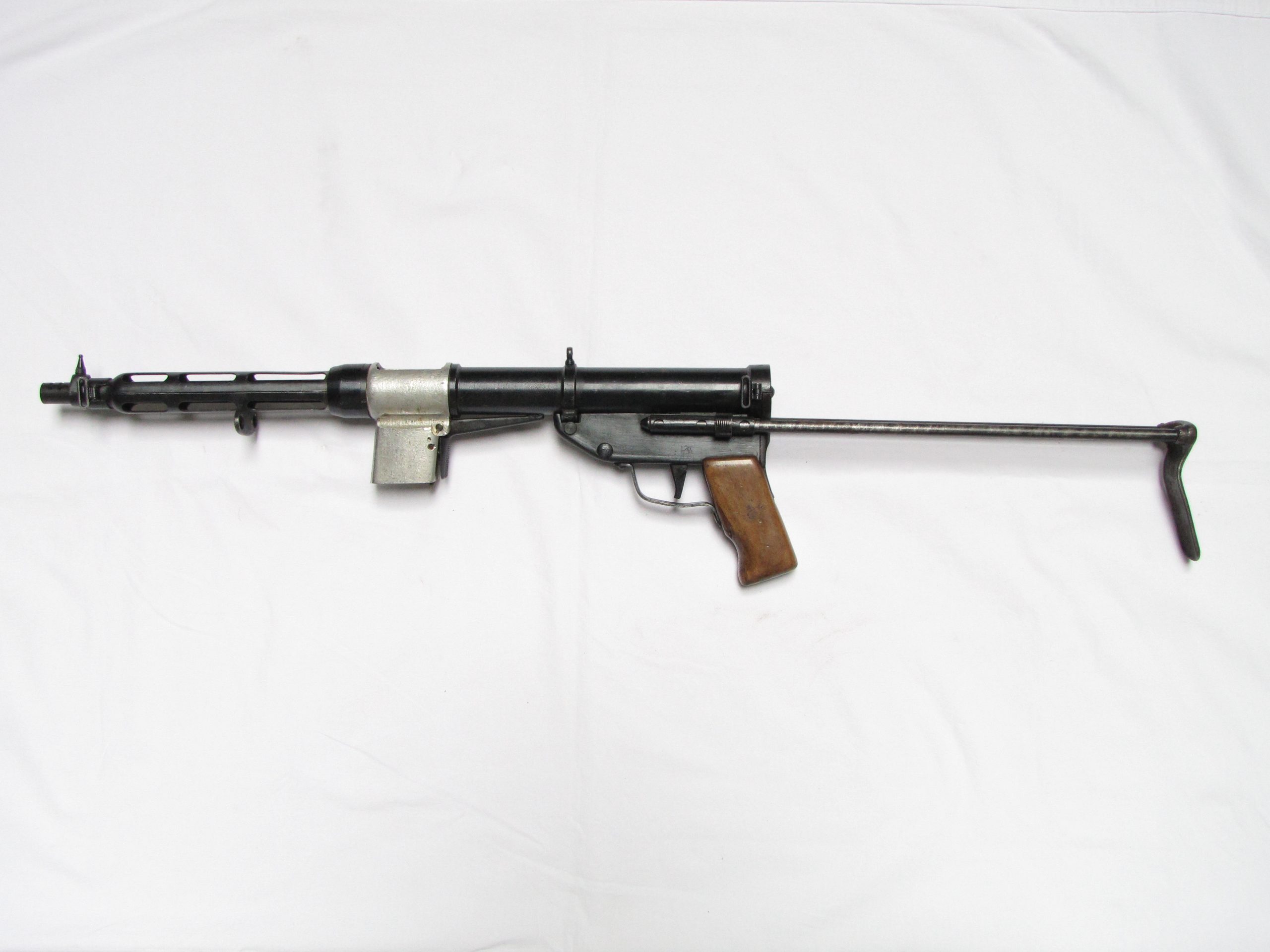

Da un punto di vista meccanico, l’arma è concettualmente simile a tutti i progetti suoi contemporanei e funziona pertanto con il principio della massa battente. Per sparare si arretra a fondo corsa l’otturatore, che sulla faccia anteriore porta un percussore integrale. L’otturatore resta armato, trattenuto dal dente di scatto. Premendo il grilletto l’otturatore scatta in chiusura, spinto dalla propria molla, camerando la cartuccia e percuotendo l’innesco. I gas di sparo spingono da un lato la palla lungo la canna, verso il suo bersaglio, dall’altro spingono sul bossolo costringendo l’otturatore ad arretrare, espellendolo. Il sistema è molto semplice e del tutto idoneo a “reggere” ritmi di tiro sostenuti, infatti nelle pause di tiro l’otturatore resta aperto e, di conseguenza, la cartuccia non si trova nella camera, bensì resta nel caricatore, al riparo dal rischio di autoaccensioni a causa delle temperature raggiunte dalla canna.

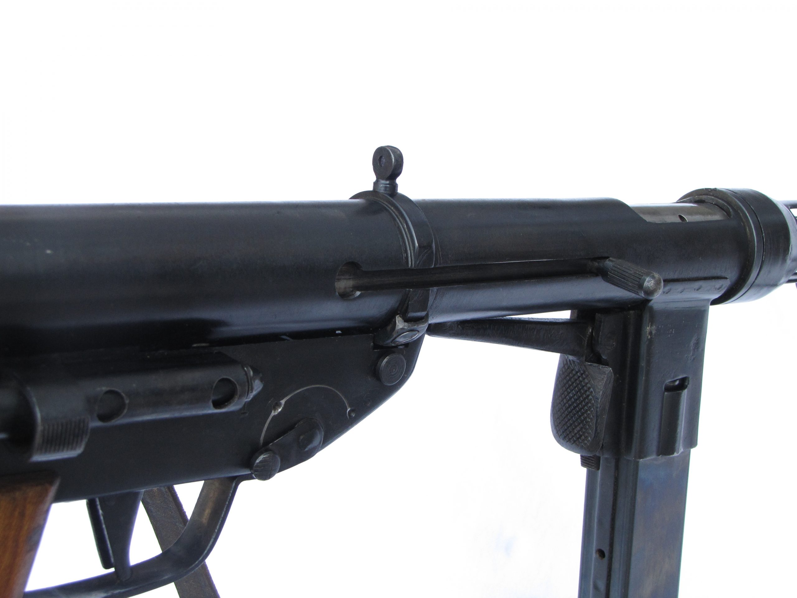

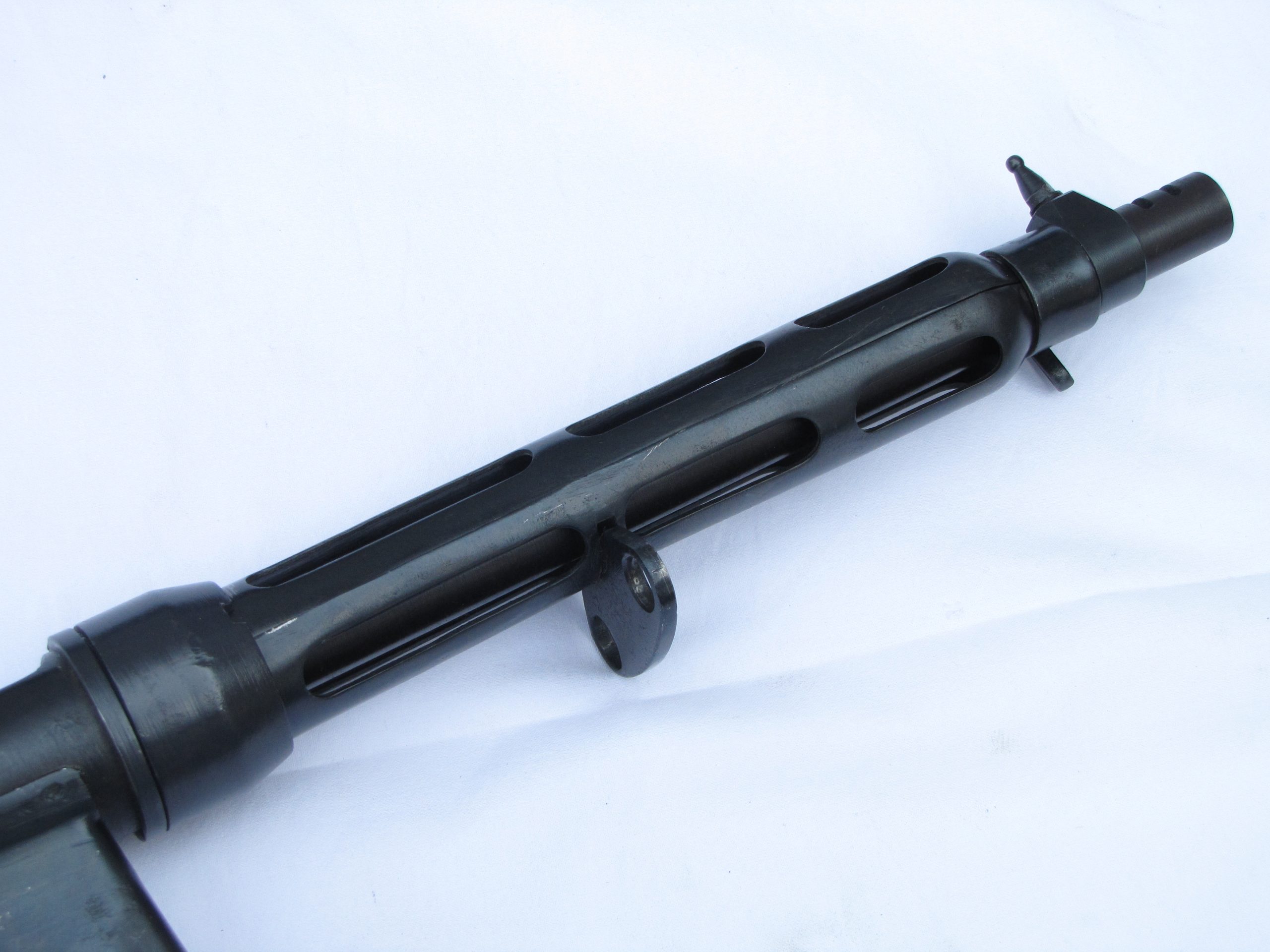

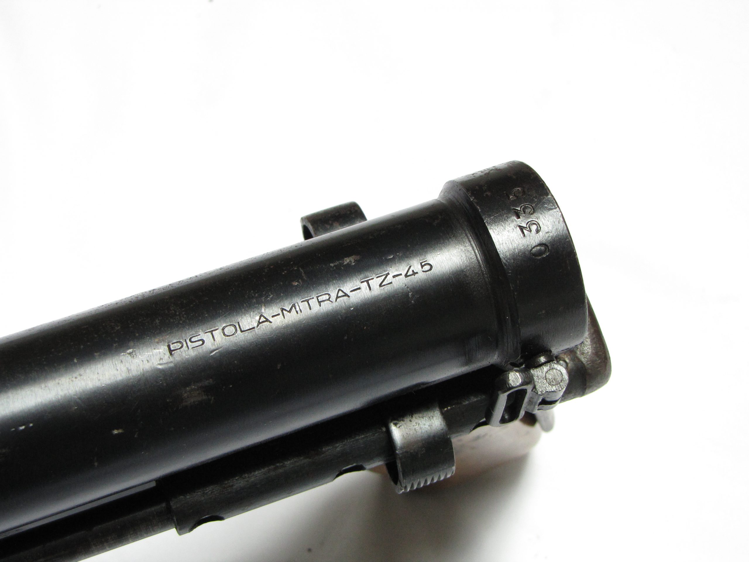

Il cuore del sistema è costituito dalla carcassa tubolare, alla quale sono collegate le altre componenti. La canna e il carter-astina copricanna sono fissati alla parte anteriore della carcassa tramite una ghiera filettata, la canna è dotata di un piolo di centraggio che fa riscontro con una apposita sede nella carcassa, a garanzia di un preciso posizionamento. Il carter-astina è costituito da due semigusci, che anteriormente sono vincolati a un collare che funge da punto di fissaggio anteriore per la cinghia. Ancor più avanti verso la volata si trova il supporto per il mirino, che è a piolo e avvitato, quindi in certa misura regolabile in altezza. Oltre il supporto per il mirino, prima della volata, sono praticati due intagli che hanno lo scopo di deviare verso l’alto parte dei gas di sparo, fungendo da pseudo-compensatore. Alle spalle della culatta della canna sono presenti il bocchettone del caricatore (sotto) e la finestra di espulsione: quest’ultima è rettangolare e posta a “ore 12”, ma in realtà l’espulsione è leggermente orientata verso sinistra grazie al disassamento di circa 10 gradi dell’estrattore rispetto all’asse mediano. Nel progetto iniziale, il bocchettone del caricatore era destinato a essere realizzato in fusione di alluminio, ma con anima in lamiera d’acciaio per evitare che l’attrito contro il corpo del caricatore durante l’inserimento e lo sfilamento ne causasse l’usura precoce. In realtà, secondo le indicazioni dell’inventore il bocchettone doveva anche poter ruotare intorno al proprio asse, al fine di sigillare l’apertura di alimentazione e di espulsione durante il trasporto. Sia i prototipi, sia gli esemplari di serie da noi osservati non consentono però alcun movimento al manicotto, che è bloccato in posizione fissa per mezzo di un grano. Si trovano con bocchettone del caricatore in alluminio gli esemplari fino a circa matricola 300, il “circa” è determinato dal fatto che esistono esemplari con matricola più bassa che nonostante ciò sono dotati già del bocchettone del caricatore di secondo tipo, cioè in lamiera stampata fissata alla carcassa mediante puntature elettriche o saldatura a filo. Il bocchettone, di un tipo o dell’altro, porta sia la leva a bilanciere per il ritegno del caricatore, sia una seconda leva a “L”, più grande, che ha lo scopo di bloccare l’otturatore se non è premuta intenzionalmente, cioè se non si impugna l’arma con entrambe le mani. Il Tz 45 è ritenuto essere il primo mitra di serie con una sicura automatica contro l’armamento inerziale dell’otturatore, vero flagello delle armi di questo genere circolanti durante la seconda guerra mondiale. In sostanza, se c’è un caricatore pieno nel bocchettone, facendo urtare con forza (per esempio con una caduta accidentale) il calcio dell’arma al suolo, per inerzia l’otturatore può arretrare, vincendo la forza della molla di recupero. Cessata la spinta inerziale, però, la molla si ridistenderà, riportando l’otturatore in chiusura che, quindi, sfilerà una cartuccia dal caricatore e la camererà, provocandone quindi l’accensione. In altre parole: in un mitra della seconda guerra mondiale, se non c’è un dispositivo di sicurezza che blocchi fisicamente l’otturatore, se l’arma cade o subisce un urto con una determinata angolazione, può partire un colpo o una raffica. Il che non è bello. Nel Mab 38A questo non può avvenire se la sicura manuale è inserita. Ma se si porta l’arma con la sicura disinserita, può succedere. Nel Tz 45, invece, questo non può accadere perché quando l’arma non è impugnata con entrambe le mani, la sicura automatica sul bocchettone del caricatore blocca fisicamente l’otturatore in chiusura e questo è un eccellente sistema di sicurezza. Per contro, la sicura impedisce lo sparo anche se l’otturatore è in posizione di apertura, però in tal caso produce un “effetto collaterale” poco simpatico: se si preme il grilletto senza impugnare il bocchettone, l’otturatore precedentemente armato scatta in avanti per pochi millimetri, e poi viene intercettato dalla sicura. Il punto è che però, se a quel punto si preme la sicura, l’otturatore finisce la sua corsa, provocando lo sparo anche se il grilletto non è premuto. Il che è poco simpatico.

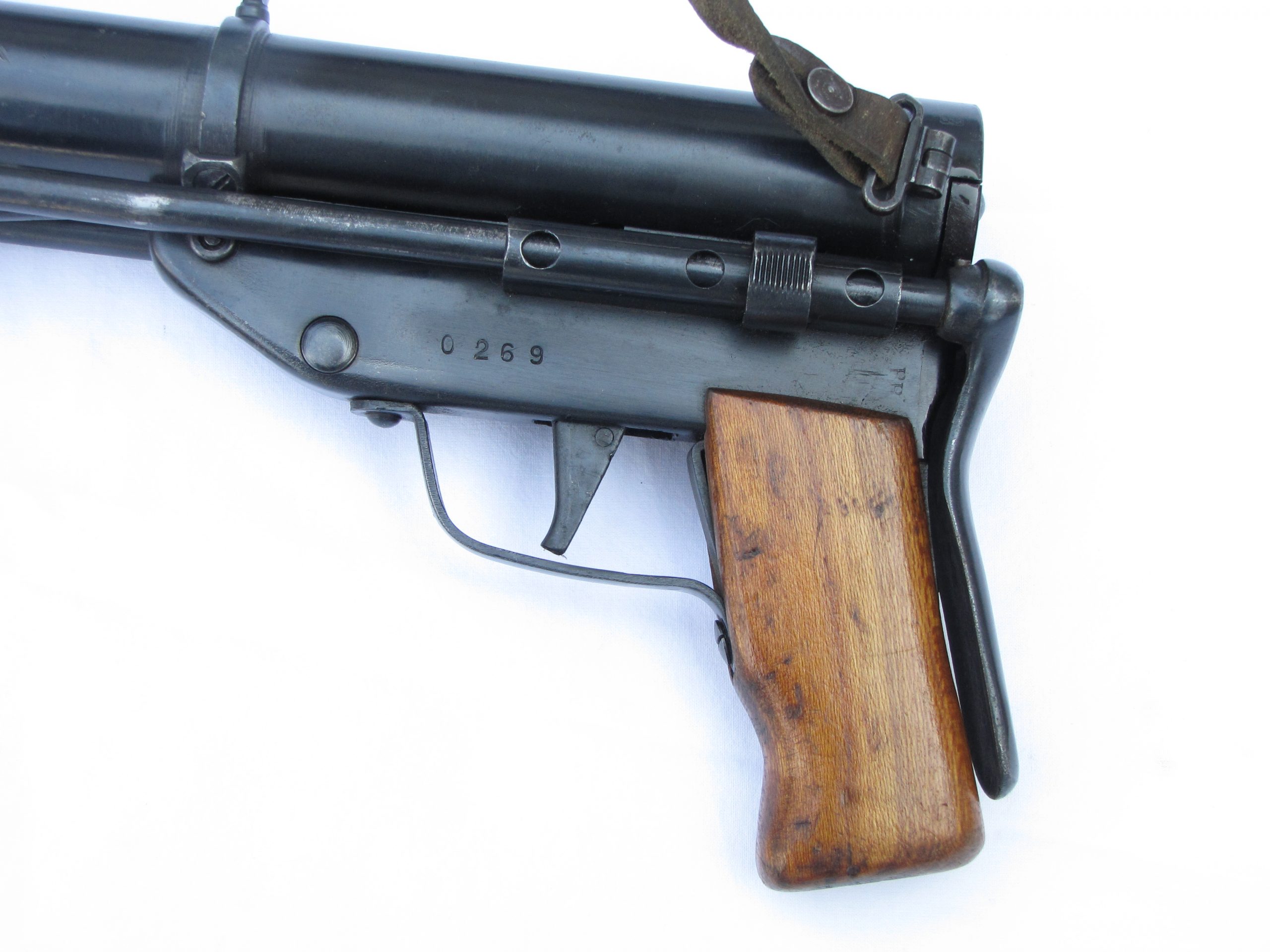

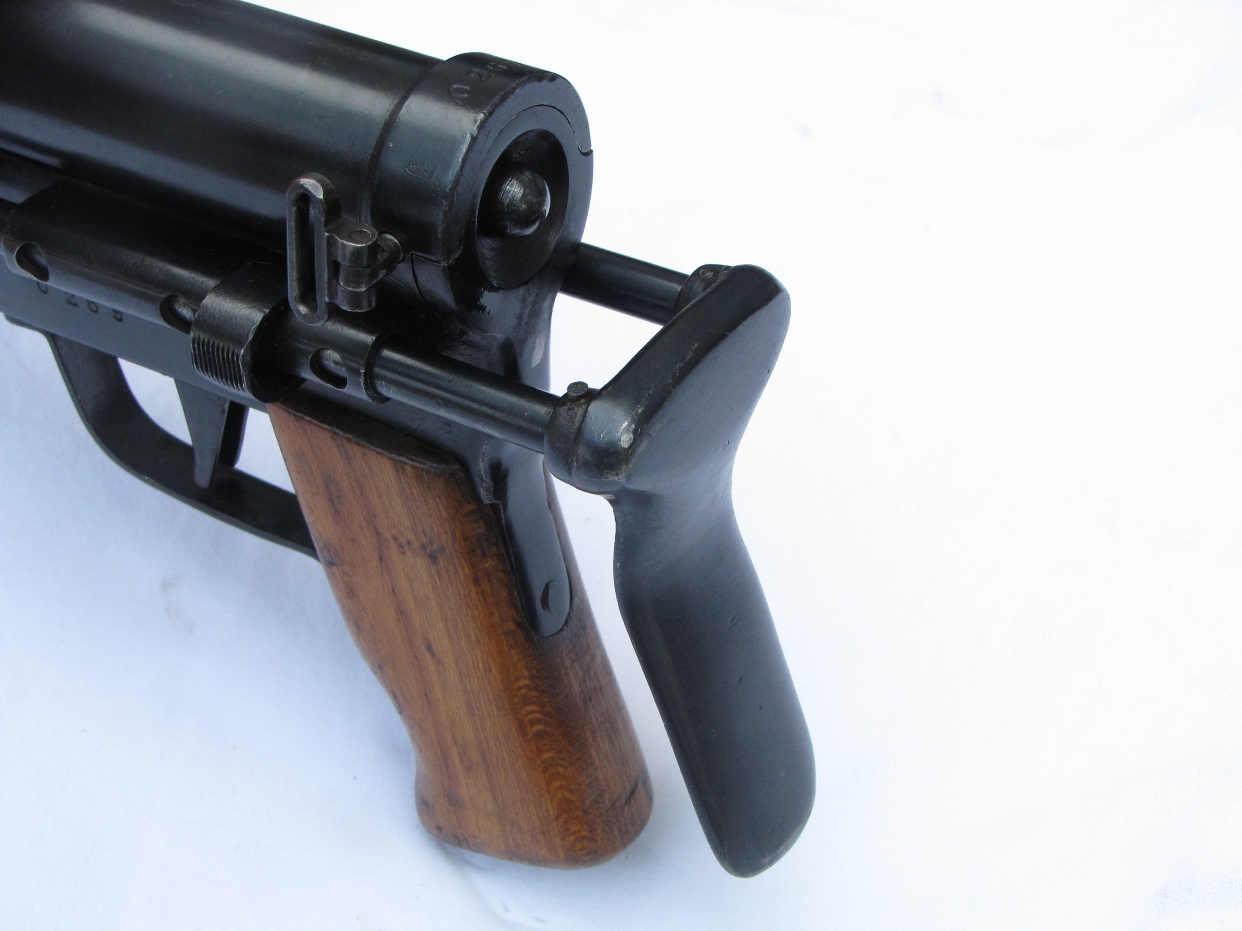

L’impugnatura

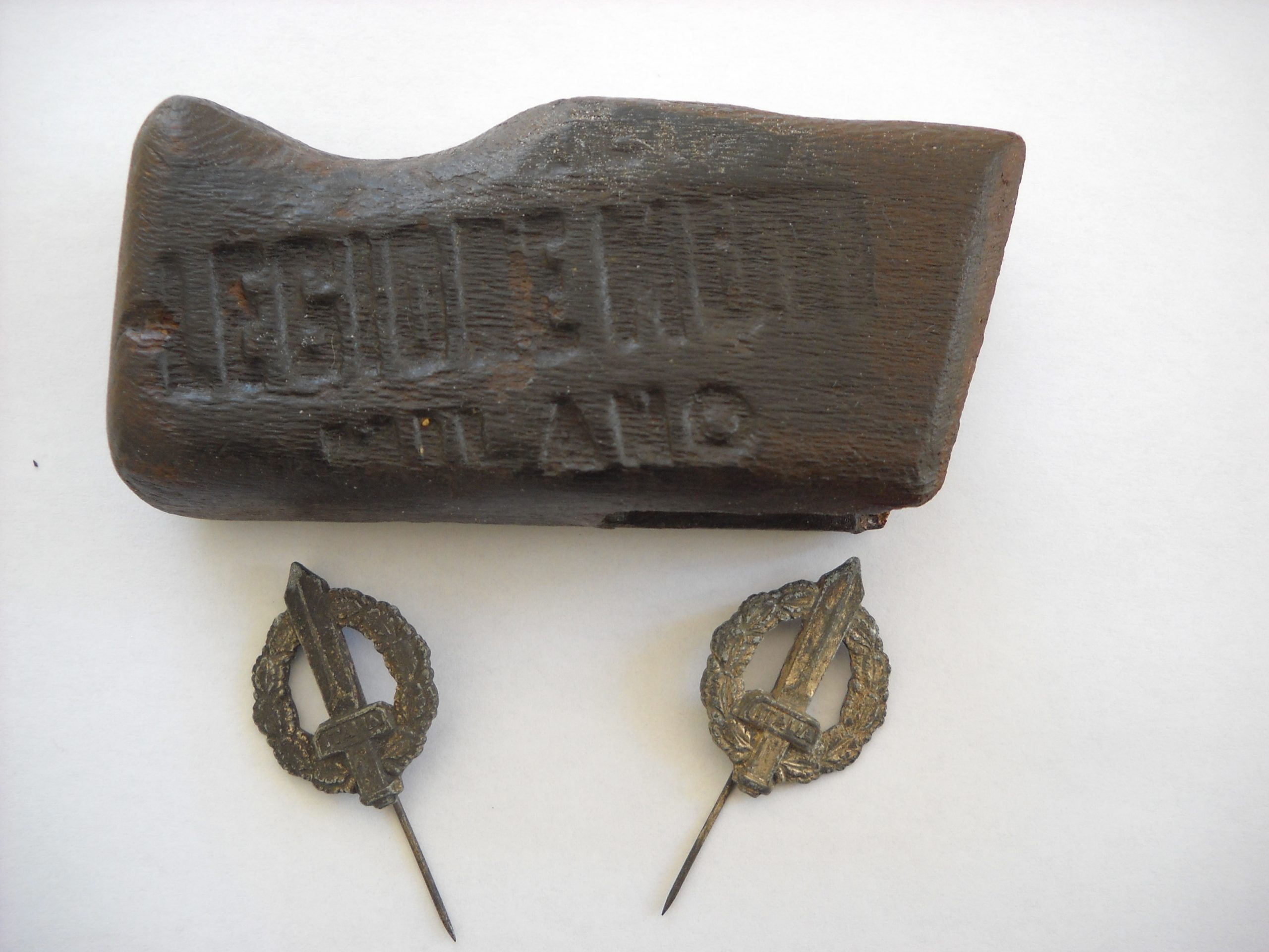

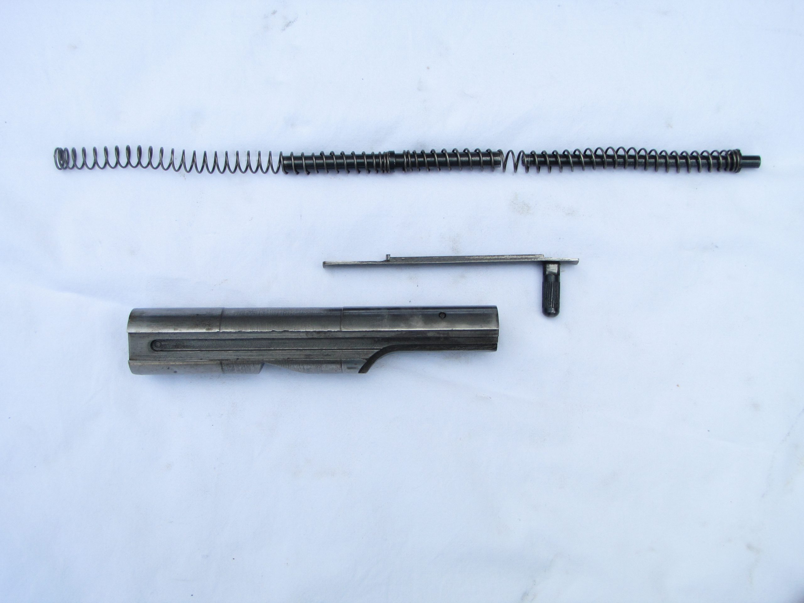

L’impugnatura è costituita da un massello in legno sagomato, vincolata al carter che contiene il sistema di scatto e alla piastra che chiude posteriormente la carcassa, trattenendo la molla di recupero con il relativo guidamolla. Per la verità le molle sono due, montate in tandem tramite due corti spezzoni di guidamolla. Per poter estrarre le molle e l’otturatore per lo smontaggio, occorre sfilare un traversino, dotato di contro-traversino di sicurezza, posto nella parte anteriore del carter dello scatto e poi far scivolare verso il basso tutta l’impugnatura, premendo però nello stesso tempo il tappo reggi molla posteriore, in modo da farlo uscire dal proprio foro di tenuta sulla piastra. Il tappo contiene una molla a spirale molto corta e di forte spessore, che funge da ammortizzatore di fondo corsa per l’otturatore. Sui lati del carter dello scatto sono presenti due sedi tubolari che reggono il calciolo collassabile e lo mantengono in posizione tramite due ritegni a molla. Il calciolo ha due sole posizioni: completamente retratto, in tal caso la piastra di appoggio per la spalla si appoggia sulla parte posteriore dell’impugnatura consentendo di brandire comunque efficacemente l’arma; completamente esteso, consentendo quindi il tiro all’imbracciata, come una carabina. Il riferimento posteriore di mira è costituito da una diottra fissa.

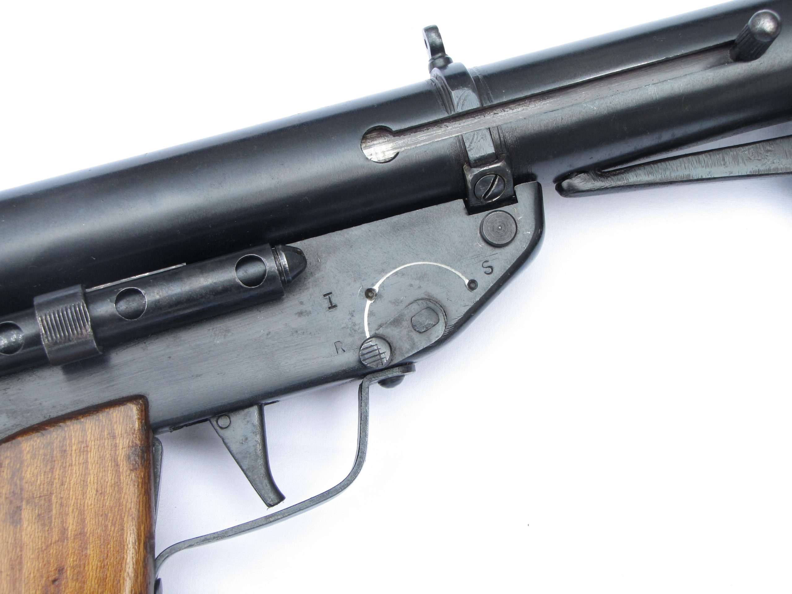

L’arma è dotata anche di selettore di tiro, costituito da una leva sul lato destro che ha un arco di azionamento di circa 180 gradi. Quando la leva è tutta in avanti, l’arma è in sicura; quando la leva è tutta indietro, su “R”, l’arma spara a raffica; in posizione intermedia, su “I”, l’arma spara in semiauto. La selezione del tiro viene eseguita con grande semplicità agendo sulla corsa del grilletto, che ha disconnettore a scappamento; quando il selettore è su “I” (intermittente), il grilletto è libero per l’intera corsa, quindi dopo aver sganciato il dente di scatto e aver liberato l’otturatore, se si prosegue nella trazione si sgancia il grilletto dal dente di scatto che può risalire e riagganciare l’otturatore dopo lo sparo di un solo colpo; quando il selettore è su “R” (raffica), la corsa del grilletto è solo parziale, sufficiente a far abbassare il dente di scatto ma non a provocare lo sgancio del grilletto. Di conseguenza il dente di scatto resta abbassato e l’arma continua a sparare finché ci sono cartucce o finché non si interrompe la pressione sul grilletto. Un sistema molto semplice e razionale.
