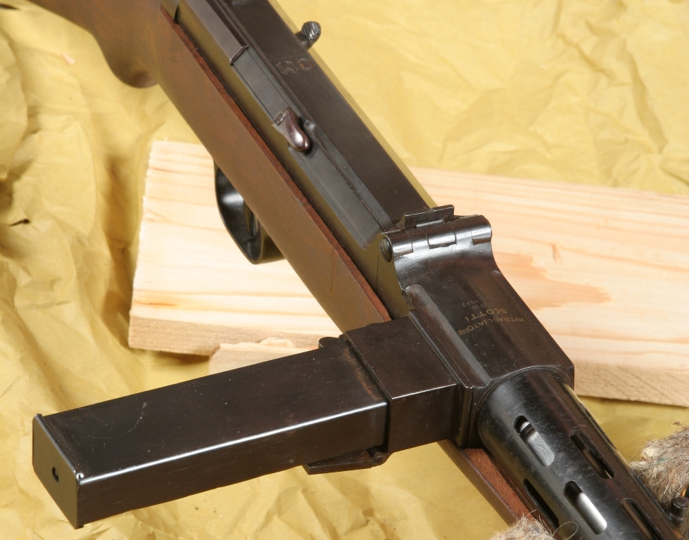

La struttura ricorda da vicino quella di un’altra pistola mitragliatrice in 9 mm Mauser, la Mp 34 adottata dall’esercito austriaco e prodotta dalla Steyr su progetto della svizzera Solothurn. Secondo l’azienda elvetica (di proprietà tedesca, comunque), la denominazione commerciale dell’arma era S1-100 e, come il prototipo Scotti, utilizzava un fusto con coperchio superiore incernierato, bloccato da un gancio elastico posteriore, e l’otturatore a massa battente con leva di rinvio che comprime una molla di recupero occultata all’interno del calcio. La canna è circondata da un manicotto con feritoie ellittiche per la ventilazione, è presente un compensatore (montato in modo errato) sulla bocca. La calciatura è di tipo convenzionale, in legno e non ripiegabile, realizzata in un solo pezzo con l’astina. Anche il Solothurn ha il bocchettone del caricatore laterale, solo che nello Scotti, per motivi che non siamo riusciti a comprendere, è sulla destra. La stragrande maggioranza dei concorrenti che utilizzano un caricatore laterale (Sten, Erma, Solothurn), infatti, presenta la sede di quest’ultimo sul lato sinistro, sia per consentire una presa di fortuna alla mano debole, sia per rendere più istintivo il cambio caricatore. Tutto l’opposto sul prototipo Scotti. Il serbatoio è bifilare a presentazione alternata, della capacità di 20 colpi, trattenuto da un solido ritegno a bilanciere. Quando il caricatore è estratto dalla sua sede, uno sportellino a molla chiude il bocchettone, evitando l’ingresso di sporcizia e corpi estranei. Sul lato opposto, ovviamente, la finestra di espulsione, ampia e rastremata sui lati superiore e inferiore per agevolare l’uscita del bossolo.
Sul lato destro del coperchio superiore della carcassa scorre la manetta di armamento, vincolata a un coperchio che chiude la feritoia di scorrimento e pieghevole in avanti per limitare l’ingombro ed evitare impigliamenti. La manetta è del tipo “non reciprocante”, come si dice con brutto neologismo, nel senso che non segue il moto dell’otturatore ma resta in posizione avanzata durante lo sparo. All’atto pratico, già con le prime manipolazioni dell’arma il profilo della manetta si è dimostrato particolarmente sfuggente e l’ampiezza del comando insufficiente, soprattutto considerando la notevolissima durezza della molla di recupero. Durezza facilmente spiegabile, considerando la potenza della cartuccia da gestire con un funzionamento a massa semplice.
Sul lato sinistro della carcassa è presente il selettore, costituito da una leva finemente rigata con tre posizioni: tutto indietro sicura, al centro colpo singolo, tutto avanti raffica. Spostando il selettore, si verifica anche uno spostamento longitudinale del grilletto. Il coperchio superiore, sul quale è fresata la tacca di mira fissa, è incernierato dietro la zona del bocchettone del caricatore. Realizzato di fresa con ammirevole precisione, è trattenuto in posizione da un gancio a molla. Sulla sommità del coperchio è presente, inoltre, un nottolino girevole che, tenuto in posizione parallela all’asse della canna, impedisce qualsiasi movimento al gancio, scongiurando aperture indesiderate.
