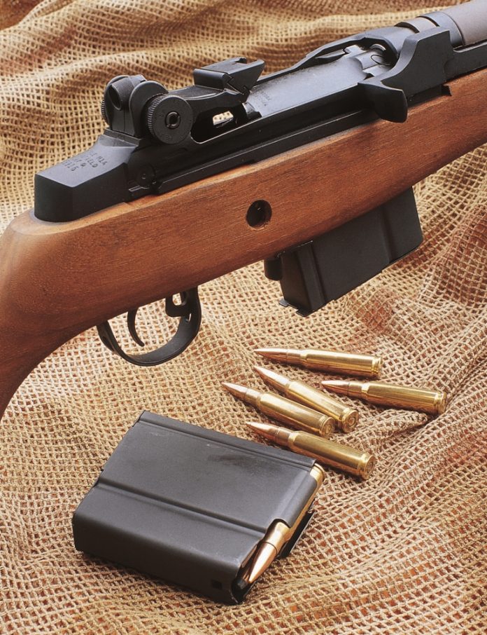

    Lo Springfield armory che abbiamo avuto modo di provare è un M1A National match con canna in acciaio inox. L'arma è dotata di un calcio in noce americano finito opaco e senza zigrinature. Il legno è compatto e robusto, di discreta venatura che non viene, però, evidenziata dalla finitura militare.
    Il copricanna è in fibra, del tipo non ventilato e protegge egregiamente la linea di mira dalle onde di calore generate dalla canna.
    La calciatura di questo National match si rivela particolarmente comoda e stabile per l'appoggio sul bancone, ed è munita di un bel calciolo ribaltabile in alluminio. All'interno del calcio, in corrispondenza del castello, è applicato un esteso glass bedding di ottima fattura, una delle caratteristiche distintive dei National match.
    Le parti metalliche sono finite con una fosfatazione nera, tranne ovviamente la canna inox che è spazzolata.
    Il caricatore ha la capacità di 10 colpi, conformemente alle specifiche della catalogazione italiana: si riempie agevolmente e l'inserimento è comodo e veloce, appena capita l'angolazione giusta con cui presentarlo al bocchettone. La diottra ha due comode ghiere per la regolazione in alzo e brandeggio, con clic di mezzo minuto d'angolo, mentre il mirino è ben protetto da due robuste alette laterali. Pur non adorando le diottre militari, siamo costretti ad ammettere che, in questo caso, le proporzioni dell'apertura e del mirino sono indovinate: si va in mira con la massima naturalezza, senza "vedere troppo" intorno al mirino e senza che l'apertura sia troppo stretta.
    Sulla sinistra del castello è posta la levetta dell'hold-open. Il castello è prodotto per microfusione (a differenza di quelli militari, che erano realizzati per fucinatura) e anche qui le finiture sono tipicamente americane: ottime lavorazioni nelle parti che ne abbisognano, sabbiatura fine altrove. Anche l'otturatore appare ben rifinito.
    Il grilletto è quello classico militare, non molto largo con corsa in due tempi, mentre la sicura è comandata da una levetta posta di fronte al grilletto.
    Mentre lo scatto match in due tempi è eccellente, un appunto va mosso alla guardia del grilletto: gli spigoli sono lasciati troppo grezzi e infastidiscono il tiratore. L'arma si smonta sbloccando il ponticello del grilletto, tirando la parte posteriore all'indietro. L'operazione non è sempre agevole, ma ci si può aiutare forzando con la punta di una cartuccia o un cacciavite nel foro della guardia. Sbloccato il ponticello, si estrae il pacchetto di scatto e si può sfilare il calcio all'indietro, estraendone l'estremità anteriore dalla ghiera in corrispondenza della presa di gas.
    La meccanica è ben lavorata anche nelle parti nascoste, solo sul fianco del castello ci sono lievi segni di utensile. L'asta d'armamento ricorda quella del Garand, ma grazie ai miglioramenti della presa di gas risulta immune dai problemi di affidabilità che a volte affliggono il vecchio fucile M1.
    L'accessibilità alle varie parti e alla molla di recupero è agevole e l'otturatore si sfila abbastanza facilmente verso la parte superiore del castello.
    ​Il blocco della presa di gas, molto più arretrato che nel Garand, è dotato di un sistema di compensazione a camera di espansione che risulta molto efficace, anche se la parte esterna del gruppo, oltretutto bene in vista, è lasciata un po' troppo grezza. Questo, insieme al ponticello del grilletto, è il solo particolare la cui finitura risulta al di sotto del livello del resto dell'arma. Nella parte anteriore del gruppo di presa gas è posta la vite per bloccare l'afflusso. L'otturatore deve, a quel punto, essere scarrellato manualmente: questo tipo di funzionamento era usato solo per il lancio di granate con l'apposita cartuccia a salve. È possibile sparare anche munizioni normali con la presa di gas bloccata, ma si possono riscontrare variazioni nel punto d'impatto.
    La canna è selezionata, in acciaio inox, lunga 22 pollici (550 mm), con rigatura a sei principi con passo di 11 pollici, di tipo semipesante con rompifiamma.
    La nostra prova
    La prova di tiro si è svolta con cartucce commerciali Lapua match di 168 grani, Norma match hollow point di 168 grani e Winchester con palla spire point di 150 grani. Le ricariche sono state allestite con bossoli Remington, inneschi Cci 34 (specifici per le armi semiautomatiche prive di molla di contrasto al percussore, in quanto più resistenti al cosiddetto slam fire) e palle Hornady National match Hpbt di 168 grani, con polveri Winchester 748 (42 grani) e Vihtavuori N135 (40 grani).
    Abbiamo regolato la lunghezza della cartuccia carica a 68,5 mm. Si tratta di dosaggi molto tranquilli, che peraltro producevano buone rosate in altri M14 di tipo standard. Abbiamo, inoltre, usato una ventina di cartucce allestite alla buona, con palla Remington Sp di 125 grani e 44 grani di N135, solo allo scopo di sparare qualche colpo per sgrossare la prima regolazione dell'ottica senza sprecare troppe cartucce "buone". Con un certo stupore, dobbiamo ammettere che anche queste munizioni hanno prodotto rosate interessanti, anche se sono di una tipologia poco coerente con lo spirito di un National match.
    L'M1A National match è stato provato con un cannocchiale Leupold 20x, montato su attacco tipo Picatinny della stessa Springfield armory.
    L'arma è stata provata su bancone con rest, alle distanze di 100 e 200 metri.
    Il funzionamento dell'otturatore, per i primi colpi era poco fluido, ma la scorrevolezza è andata migliorando rapidamente, fino a diventare gradevole alla fine della sessione di tiro, dopo una cinquantina di colpi.
    Lo scatto, invece, è stato eccellente fin da subito e gli oltre 2.000 grammi necessari per lo sgancio non si avvertono per nulla: la precorsa è pulitissima, lo sgancio è netto e prevedibile, ma non troppo secco, non esiste collasso di retroscatto.
    Il rinculo e il rilevamento sono avvertibili, ma contenuti e non affaticano minimamente il tiratore. La ripetizione è sempre stata affidabile e, anche se con le ricariche più tranquille la corsa dell'otturatore era inevitabilmente fiacca, non ci sono stati malfunzionamenti di sorta.
    L'espulsione dei bossoli è stata regolarissima. I bossoli di risulta sembrano sparati da un fucile bolt-action: non ci sono deformazioni in nessuna parte del corpo né del fondello, la percussione è decisa e centrata, si notano solo alcuni leggeri graffi superficiali, non ci sono annerimenti del colletto.
    Esaminando i bersagli, ci si rende conto che tutto il lavoro di messa a punto svolto in fabbrica ha prodotto i suoi risultati: le rosate sono regolari e quasi sempre contenute entro il minuto d'angolo, anche se l'arma ha mostrato una particolare predilezione per le ricariche con palla Hornady match di 168 grani e polvere N135, con le quali sono riuscite un paio rosate di quattro colpi in 18 e 20 mm a 100 metri.
    Un aspetto che ci ha impressionato è stata la stabilità del punto d'impatto anche quando si scalda la canna più del dovuto: la rosata si apre poco (al massimo di alcuni millimetri) e non "si sposta", come spesso avviene scaldando troppo i fucili a presa di gas. Sono veramente pochi i fucili semiautomatici in grado di fare lo stesso.
    Il M1A National match che abbiamo provato si è rivelato un'arma solida e ottimamente realizzata, all'altezza della fama di proverbiale precisione che l'M14 si è conquistato in decenni di competizioni e di servizio come fucile sniper.
