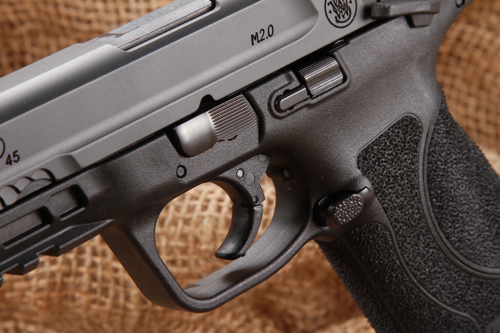

Le novità introdotte dalla M2.0 rispetto alla M&P 45 (ancora disponibile) e visibili dall’esterno, si concentrano principalmente nel nuovo fusto dotato di impugnatura inclinata di 18 gradi e dotata di nuova texture ad alta aderenza, più efficiente rispetto alla “buccia d’arancia” della M&P 45. Il fusto, inoltre, è conformato in modo da consentire una presa più alta, in modo da avere un asse della canna più basso e, quindi, un minor rilevamento. Rivisto anche il disegno del carrello, dotato di fianchi alleggeriti che ne riducono sensibilmente la massa e le dimensioni.
Inedita è anche la presenza di uno chassis metallico integrale (non in due parti come le altre M&P) interno al fusto che dona maggiore rigidità e resistenza, nonché la finitura Armornite delle parti metalliche per una superiore vita operativa.
Oltre a tutto questo, la M2.0 ha anche giovato di una lieve, ma apprezzabile riduzione del carico di scatto, peraltro reso ancor più fluido dall’adozione del menzionato telaio integrale.
Il sistema di funzionamento, tuttavia rimane classico e prevede la consueta chiusura geometrica Browning-Petter modificata, attuata dal risalto creato dalla porzione antero-superiore della sezione prismatica della camera di cartuccia la quale, in chiusura, si innesta di precisione nella finestra d’espulsione attuando il vincolo meccanico tra canna e otturatore.
L’ampia rampa d’alimentazione con imbocco della camera di cartuccia svasato e l’avvisatore di cartuccia camerata costituito dal foro apicale della parte terminale della camera stessa concorrono, inoltre, a donare alla M2.0 grande affidabilità e sicurezza. Sicurezza garantita anche dal congegno di scatto a percussore lanciato che, pur essendo in sola Singola azione (all’atto del caricamento, il percussore rimane in posizione d’armamento saldamente ancorato al dente di scatto), vanta ben tre dispositivi di sicurezza.
Il grilletto ha propria sicura che non consente lo scatto se non è ben premuto dal dito. La seconda sicura presente è quella al percussore, che blocca la corsa dello stesso fin quando il grilletto non è completamente premuto. Ultima sicura presente è il classico congegno manuale con leva ambidestra al fusto di chiara ispirazione “1911” il quale, quando attivato sollevando le citate leve, blocca lo scatto.
Insomma, i presidi di sicurezza non mancano, tanto che anche per lo smontaggio da campo della pistola, si può godere di un apposito comando interno per la messa a riposo del percussore senza necessità di azione sul grilletto.
La facilità di maneggio e presa di feeling con la pistola americana, peraltro agevolata anche dall’ergonomia piuttosto buona dell’impugnatura, è immediata. L’impugnatura presenta un’inclinazione nella norma e, anche se contiene il caricatore bifilare capace di 10 cartucce calibro .45 acp, risulta piuttosto asciutta se rapportata al calibro.
Il merito è da ascriversi al’utilizzo di un caricatore metallico (ben più sottile dei caricatori polimerici della concorrenza) e dallo spessore delle pareti esterne dell’impugnatura stessa, piuttosto contenuto. Come anticipato, anche la finitura superficiale antiscivolo è stata migliorata mentre, per attagliare l’arma alle esigenze dei diversi tiratori, la M&P 45 dispone della parte posteriore dell’impugnatura, o “dorsalino”, intercambiabile.
Rimuovendo la spina passante interna all’impugnatura è possibile sostituire il dorsalino di serie per sostituirlo con altro di differente spessore e conformazione.
Di serie sono disponibili tre ulteriori dorsalini di varie taglie, i quali, oltre a modificare ergonomicamente la parte posteriore dell’impugnatura, concorrono anche a ottimizzare i lati della stessa. I dorsalini, infatti, sono realizzati a “sella” in modo da supportare l’intero palmo della mano.
Ciò permette di variare non solo la lunghezza, ma anche lo spessore laterale in modo tale da gestire anche mani di taglia grande. L’ottimizzazione ergonomica dell’impugnatura permette, altresì, di sfruttare al meglio anche lo scatto.

Come anticipato, lo scatto è in sola Singola azione ma, in ordine alla destinazione difensivo-operativa della pistola, il sistema adottato vanta una rassicurante corsa complessiva del grilletto pari a circa 10 mm. Corsa in cui si sviluppa un’iniziale precorsa leggera ma ben gestibile anche sotto stress lunga circa 6 mm seguita da un secondo tempo o sgancio vero e proprio che avviene in circa 3 mm. Il tutto, seguito da un piccolissimo collasso di retroscatto di circa 1 mm. Il reset di reingaggio dei piani di scatto è di lunghezza pari al secondo tempo mentre il carico complessivo medio dell’intera azione è stato abbassato dagli originari 2.750 a circa 2.200 grammi. Al “dito”, lo scatto appare fluido, ben fruibile e piuttosto costante e, anche se il carico di trazione può apparire elevato, in realtà ci si abitua facilmente. L’impostazione dell’arma prevede un fusto polimerico al quale, tramite tre perni passanti e incastri, è saldamente fissato il telaio interno, ora non più composto da blocchetto anteriore e posteriore, bensì da un solido chassis integrale in acciaio contenente i congegni di scatto e le guide di scorrimento.
Per uso sportivo, è possibile affidarsi ai vari kit d’alleggerimento che possono portare lo scatto a valori inferiori a 1.500 grammi che, però, sconsiglio vivamente di adottare per scopi difensivi. L’impiego delle materie polimeriche per il fusto, in ogni caso, non deve far ritenere che la M2.0 sia un’arma banale o “povera”. La Smith & Wesson, infatti, dopo la sfortunata serie di pistole polimeriche Sigma le quali, oltre a non godere di grande affidabilità hanno avuto anche il pregio di far guadagnare all’azienda americana una lunga e costosa causa intentata da Glock per plagio e violazione dei brevetti e la breve parentesi della Sw99 (in pratica, una Walther P99 realizzata su licenza dalla Smith & Wesson), si è rimboccata le maniche per offrire un prodotto di qualità e in grado di ben figurare nei confronti della concorrenza.
La M&P 45 M2.0 (dove M&P è l’acronimo di Military & Police, ovvero il “nome” del glorioso revolver del 1899 protagonista della guerra delle Filippine, della lotta al contrabbando di alcool durante il proibizionismo e così via), vanta caratteristiche progettuali interessanti unite, però, a materiali e finiture scelti con cura.
Le “plastiche” appaiono rigide e resistenti: anche stringendo vigorosamente l’arma, infatti, il caricatore non subisce frizioni durante l’estrazione, mentre lo scatto rimane invariato (in alcune polimeriche di recente produzione, ciò non è così scontato).
Gli acciai di carrello e canna sono, altresì, dotati di superfici ben raccordate e intagli di presa con disegno “squamato”, in grado di offrire altissimi livelli di grip anche indossando guanti o con mani bagnate o madide di sudore fornendo, altresì, anche un aggressivo aspetto estetico all’arma.
Aspetto che, seppur non influente ai fini balistici, è comunque in grado di offrire anche un’elevata deterrenza da chi si venga a trovare dal lato “sbagliato” della pistola. Chi, viceversa, si trova “dietro” alla pistola, è agevolato dall’impostazione generale dell’arma in cui i comandi sono dove dovrebbero trovarsi e tutto è comodamente azionabile senza forzature o “contorsionismi”.
A partire dal caricatore bifilare a presentazione singola, il cui rifornimento è piuttosto agevole, per arrivare alla molla di recupero del carrello correttamente calibrata, il maneggio della M2.0 non pone particolari problemi.
