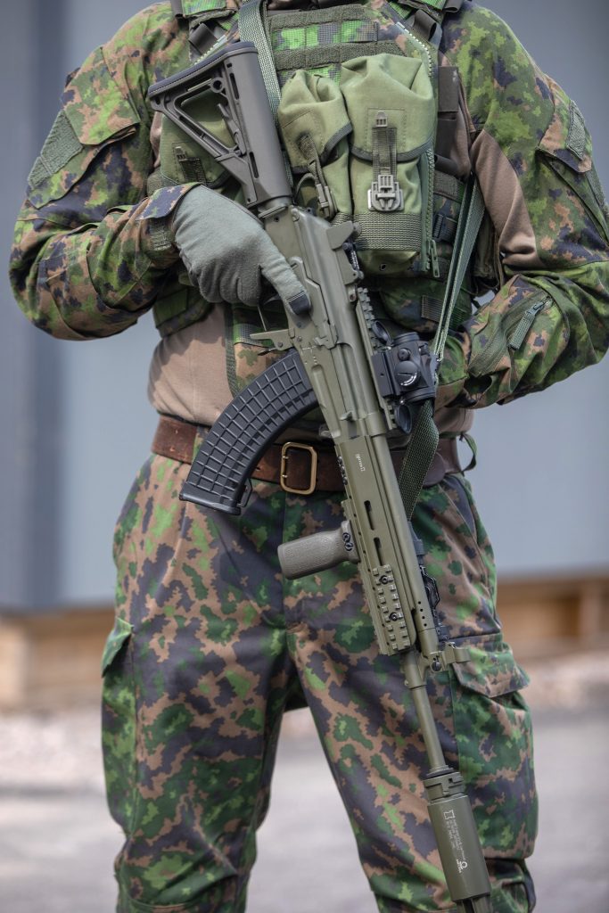

Finlandia: Rk-62
L’Rk-62 (Rynnäkkökivääri 62) calibro 7,62×39 è basato sulla meccanica dell’Ak-47 ma realizzato con ben altra cura e materiali, tanto da essere considerato l’apice delle interpretazioni del fucile russo. Adottava canna di 16,4 pollici (481 millimetri) e pesava 3.500 grammi con cadenza di tiro di 700 colpi minuto; venne prodotto a partire dal 1962 sino al 1994 sia dalla Valmet che lo aveva ideato, sia dalla Sako. Dalle prime versioni dotate di una curiosa quanto essenziale calciatura tubolare fissa e con stampella metallica, si passerà a una versione con calcio ribaltabile e, con il modello Rk-95 Tp, a un calcio metallico e ribaltabile in stile Fn Fal Para e fornimenti in materiale plastico più ergonomici. L’ultima e più recente versione (2019) è l’Rk-62 M3, dotato di calciatura telescopica e ribaltabile Magpul, leva di selezione con appoggio per l’indice, slitta Picatinny sul fusto, nuova astina in alluminio dotata frontalmente di slot M-Lok, compensatore con rebar cutter e moderatore di suono della finlandese Ase Utra, colorazione verde in Cerakote: con tutti questi accessori però, il peso saliva a circa 4.100 grammi. In questa ultima configurazione, avrebbe dovuto restare in linea oltre il 2030 (secondo le informazioni rilasciate all’epoca dall’esercito finlandese) ma l’imminente entrata nella Nato, deve aver cambiato i programmi in vista di una standardizzazione, in primis, del calibro.
