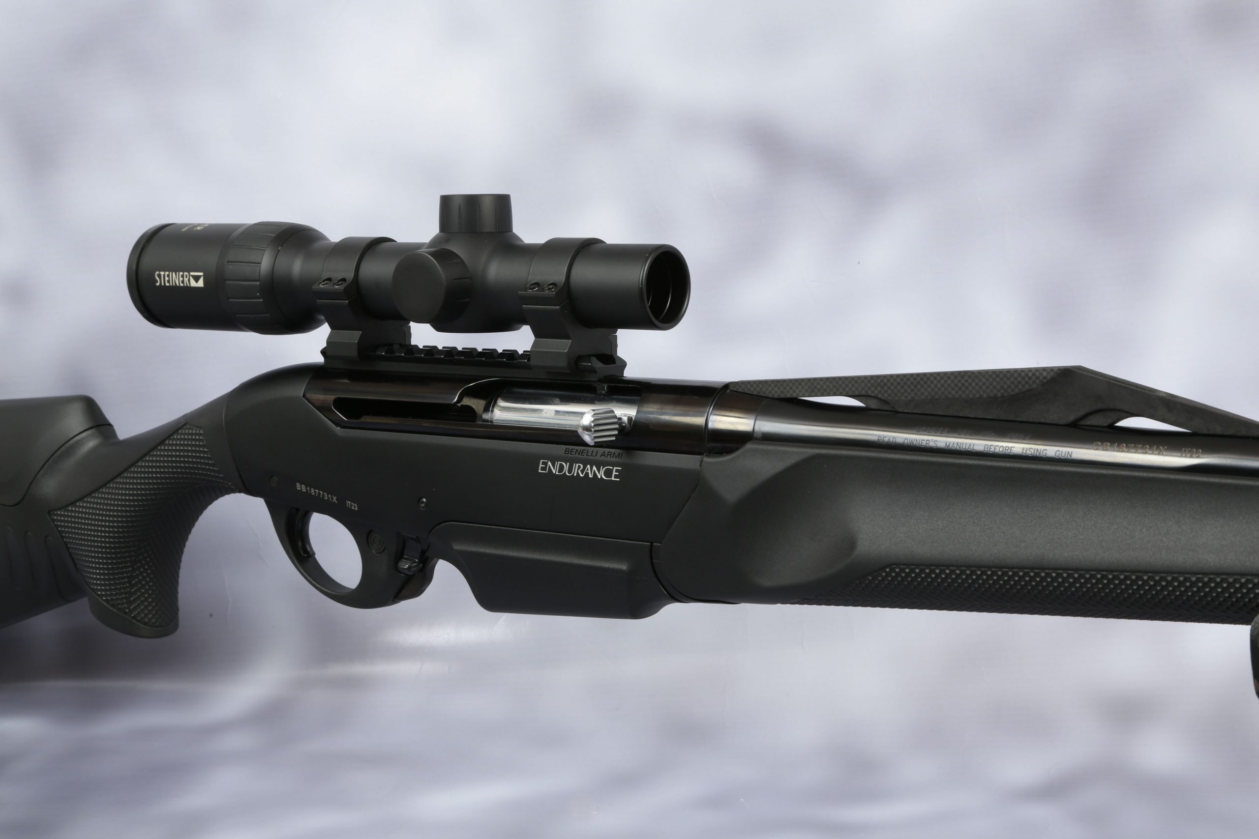

La nuova Endurance del 2023 porta ancora un po’ più su l’asticella con ulteriori affinamenti della meccanica ma, soprattutto, offre una profonda riprogettazione di tutte le principali componenti (dalla carcassa alla canna, dal portaotturatore al complesso di recupero) per garantire un risparmio di peso di ben 200 grammi rispetto alla precedente versione. Inoltre, il design risulta ancor più moderno, elegante ma soprattutto ancora più ergonomico.

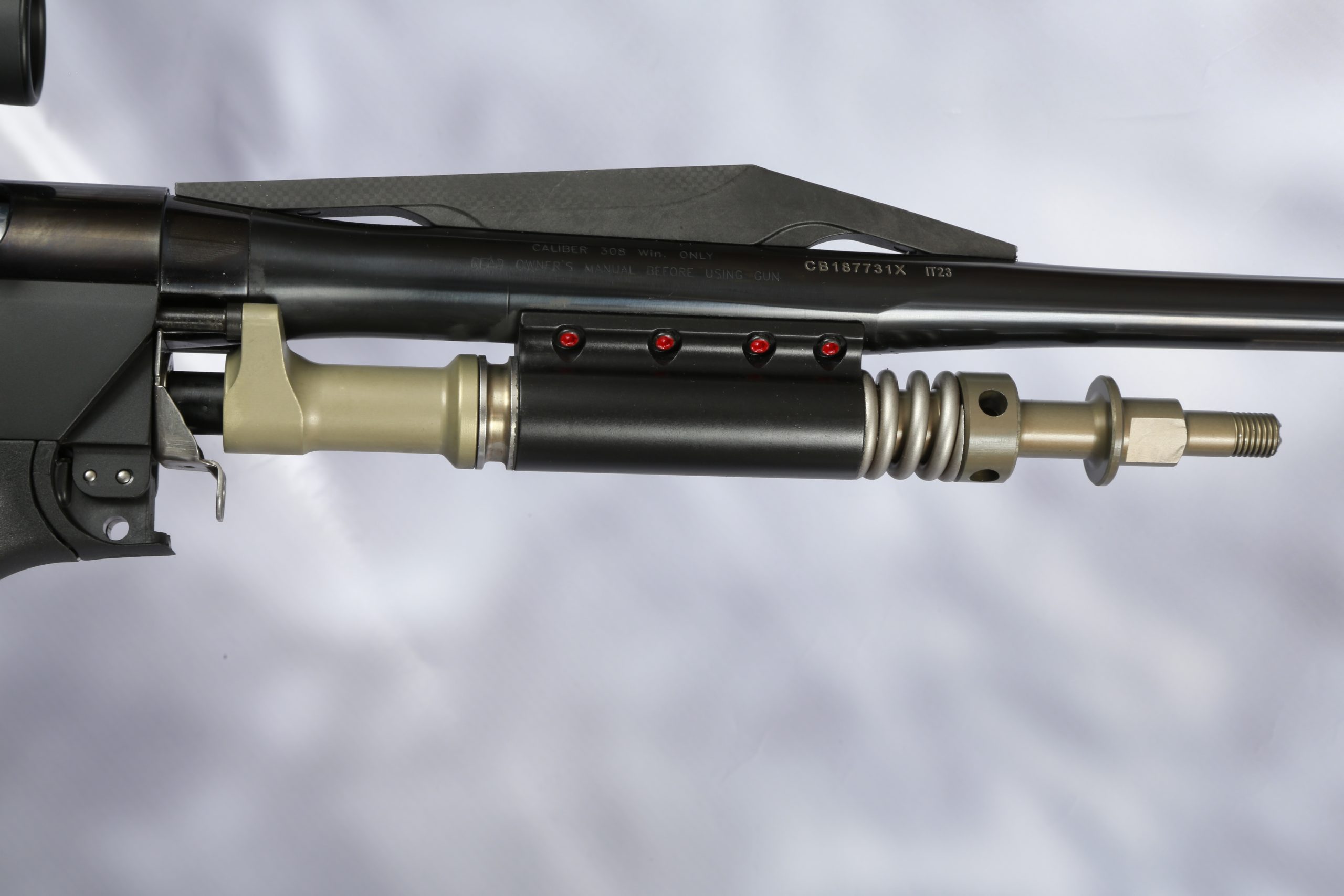

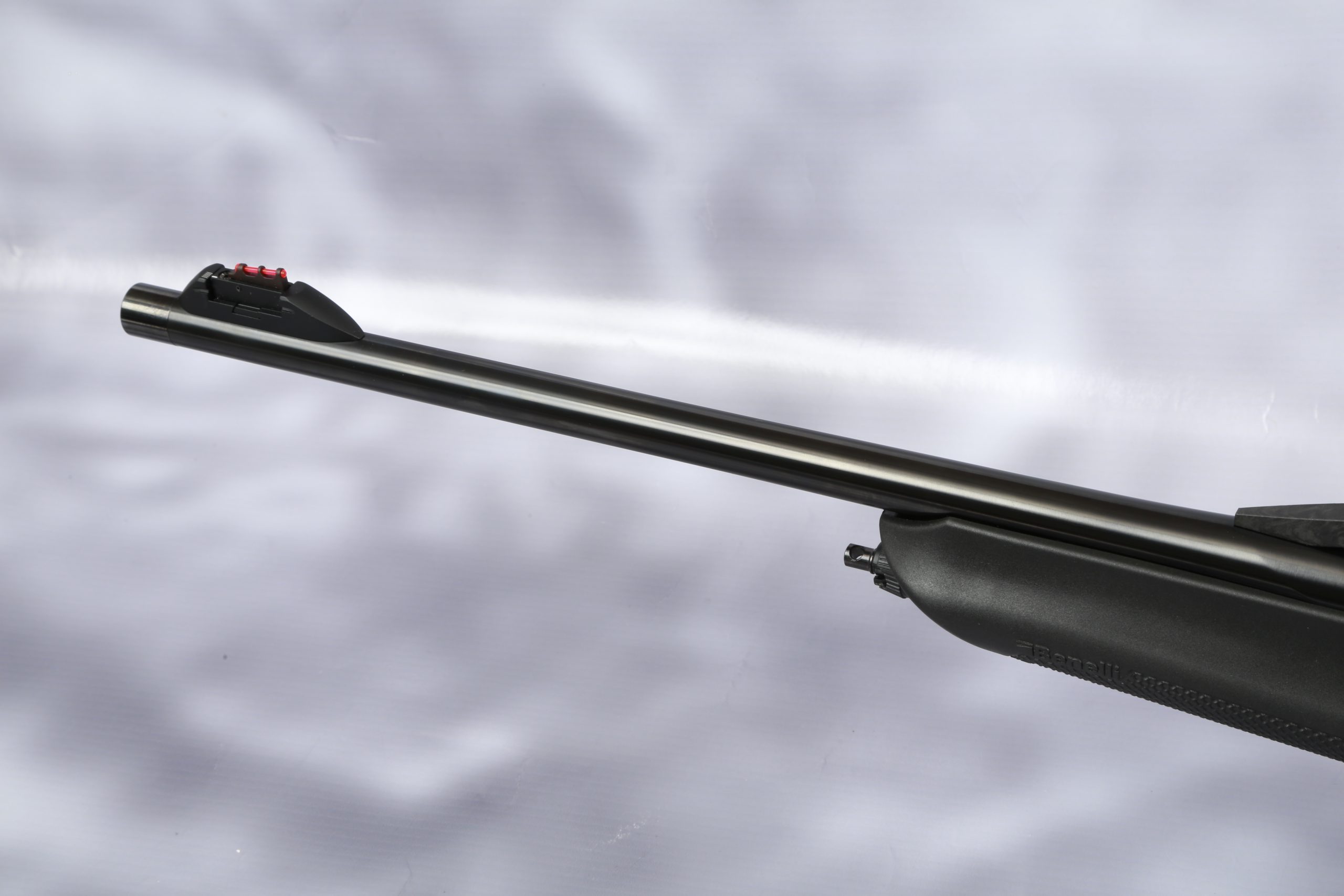

Il denominatore comune è sempre il sistema di presa gas Benelli, derivato dall’Argo, che in questa nuova serie è stato tuttavia ulteriormente affinato al fine di garantire una ancor più spiccata resistenza alla corrosione e una funzionalità ancora superiore. Infatti, tutte le nuove Endurance sono dotate del trattamento BE.S.T. sullo stelo della presa gas, aumentando così la resistenza all’azione erosiva dei gas e diminuendo il coefficiente d’attrito. Il pistone e lo stelo di guida sono stati completamente riprogettati, così come il portaotturatore, il tubo guidamolla, la molla di recupero e la biella, al fine di migliorare l’affidabilità in fase di chiusura dell’otturatore e durante l’estrazione del bossolo. La canna è sempre Crio, ma è più sottile (incrementando però al contempo la rigidità), al fine di conferire un baricentro più arretrato per ridurre l’inerzia dell’arma durante i rapidi movimenti in elevazione e brandeggio. Adesso, inoltre, la volata è filettata (con passo M14x1 per i calibri .30 e M15x1 per il 9,3×62) per l’installazione di freni di bocca.

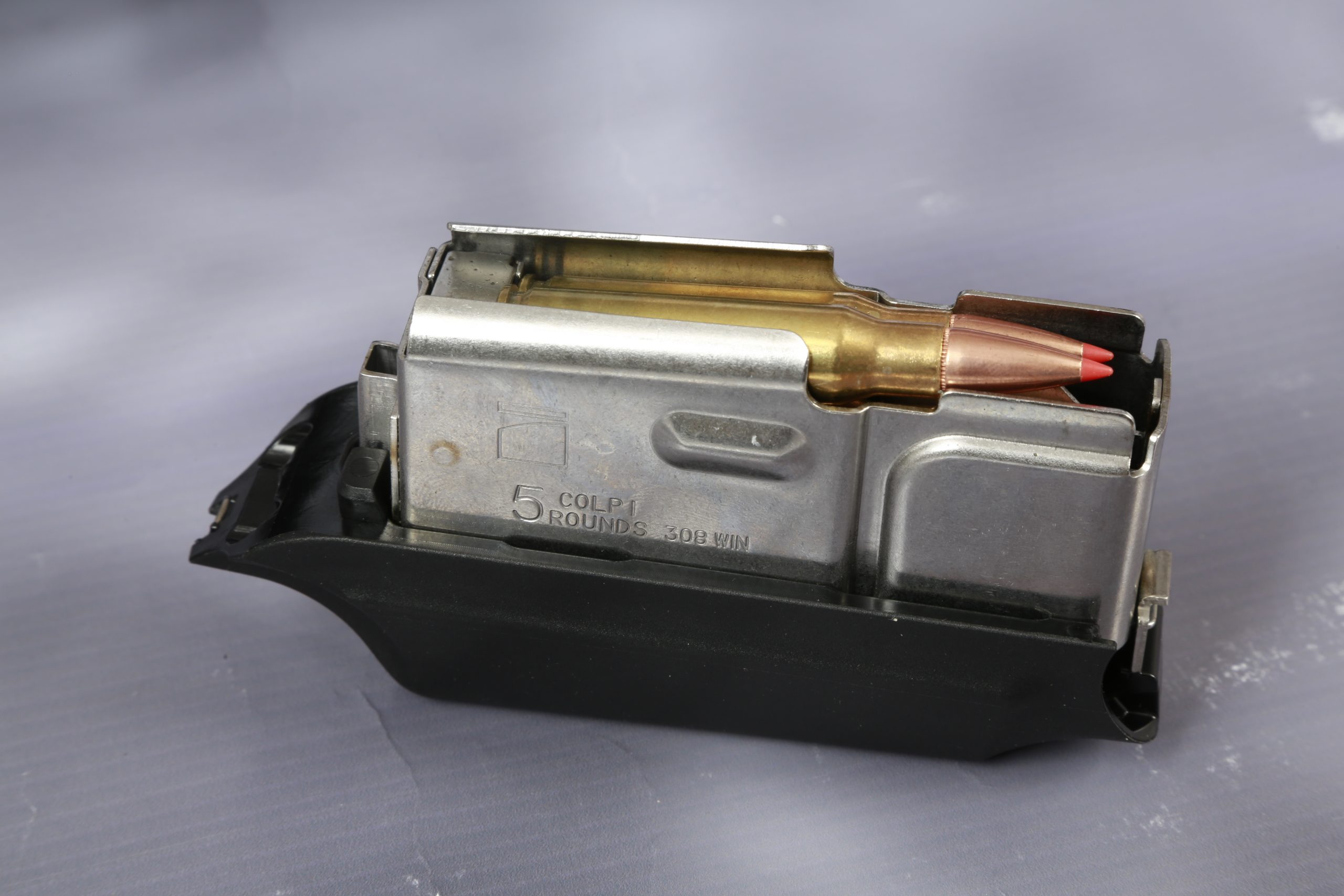

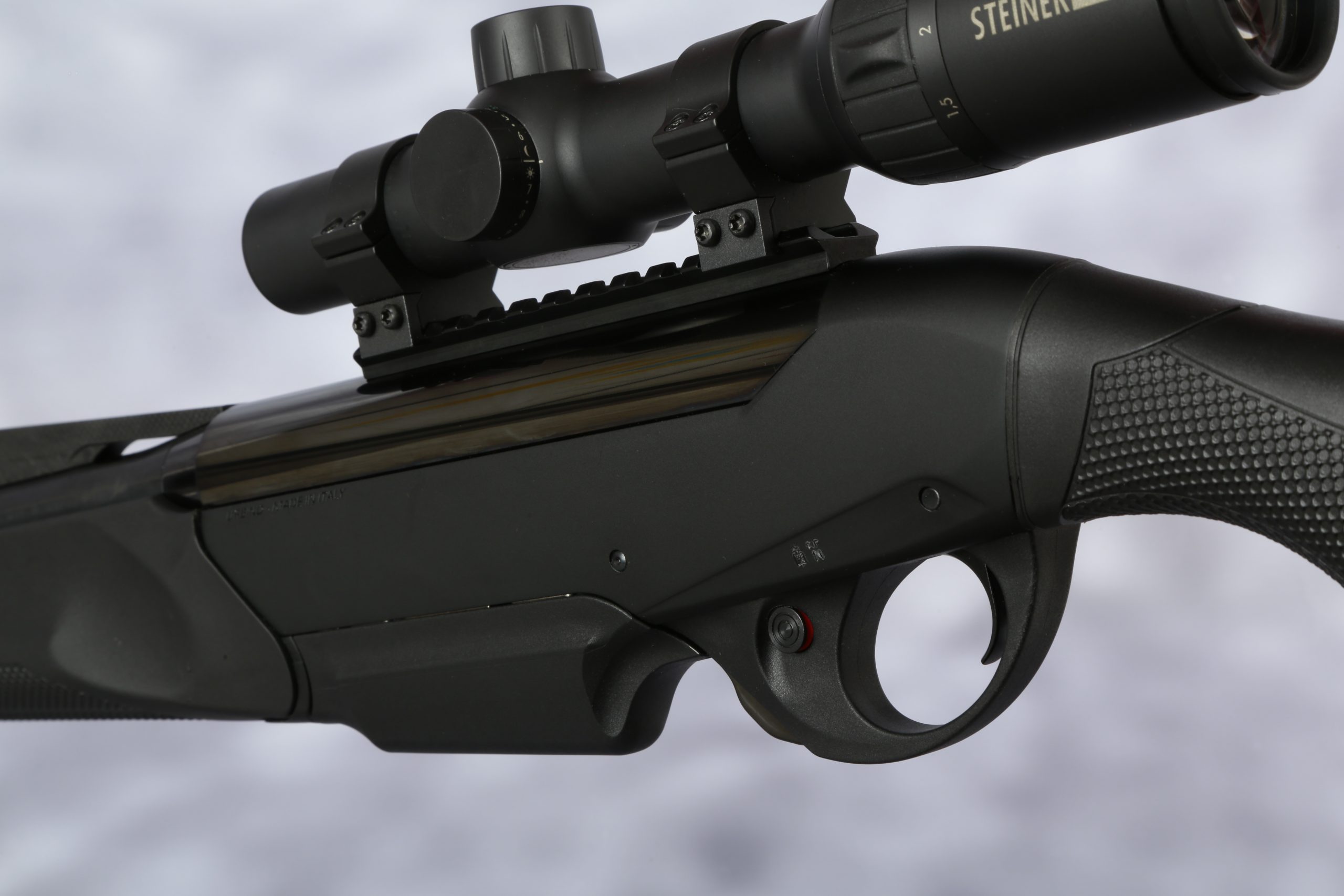

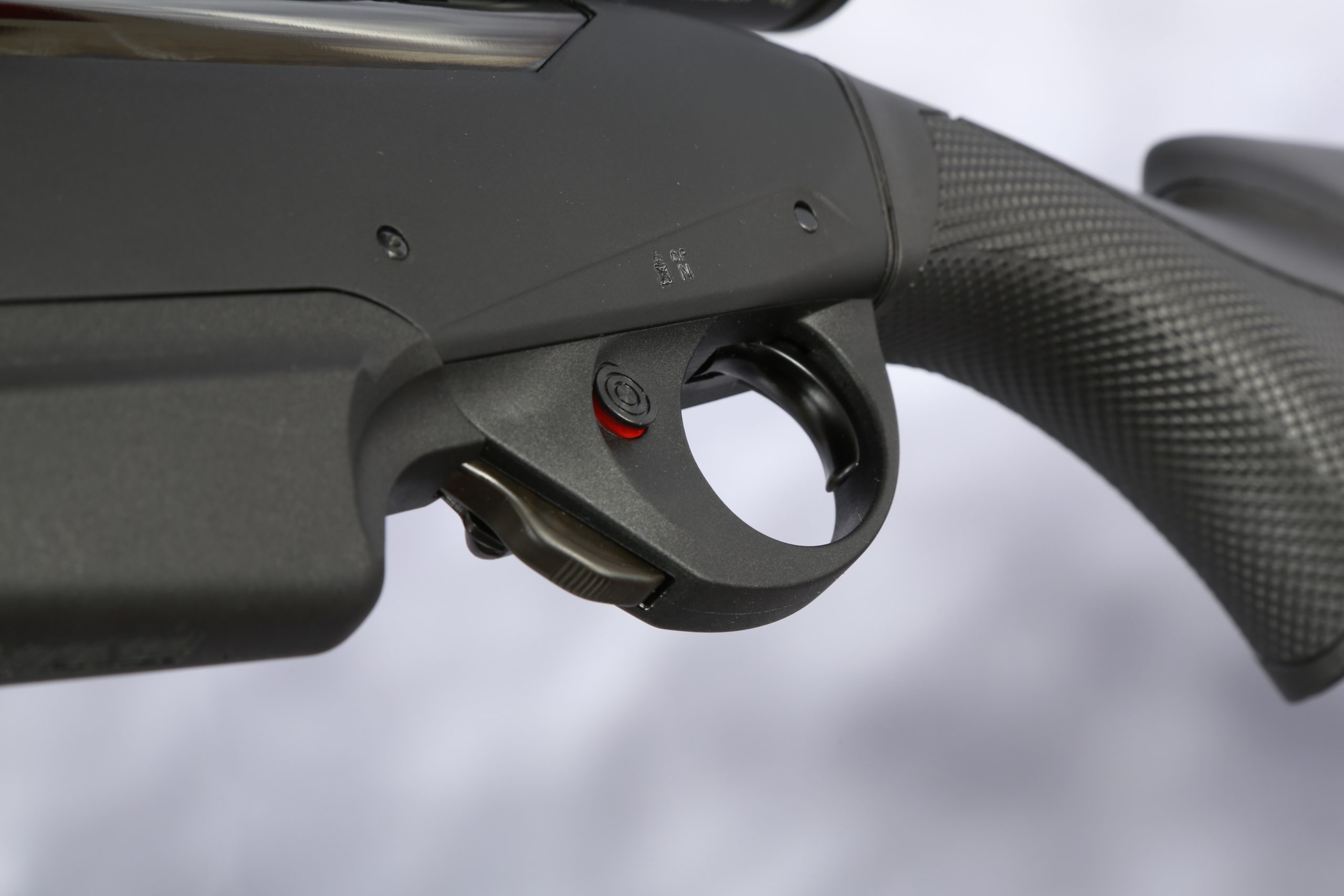

Il gruppo di scatto è stato ridisegnato, rendendo ancor più ergonomico il profilo del ponticello ma, soprattutto, garantendo un peso di sgancio di 1.800 grammi ripartito in due tempi, sempre con la massima sicurezza nei confronti degli sganci accidentali. Riprogettata anche la carcassa, che ha un differente profilo di raccordo con il prolungamento di culatta ma, soprattutto, una curva meno accentuata sul bordo posteriore superiore. Il risultato è anche un alleggerimento complessivo. Anche il caricatore è stato modificato, adesso ha infatti una capacità di 5 cartucce anziché 4.

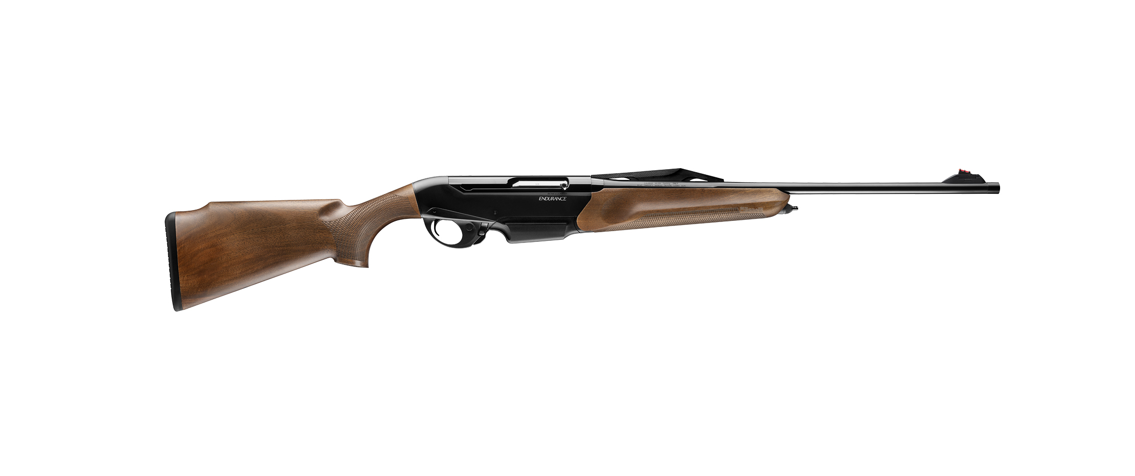

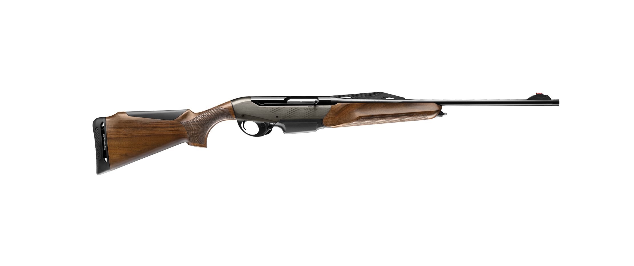

I modelli Endurance Pro wood ed Endurance Wood hanno calciatura in noce di grado 2 finita a olio, con zigrinatura e profilo della pistola ridisegnati. La Pro wood ha inoltre nel calcio il sistema ammortizzante Progressive comfort, ha nasello in poliuretano e la carcassa presenta una texture originale con una anodizzazione definita “nature brown”.

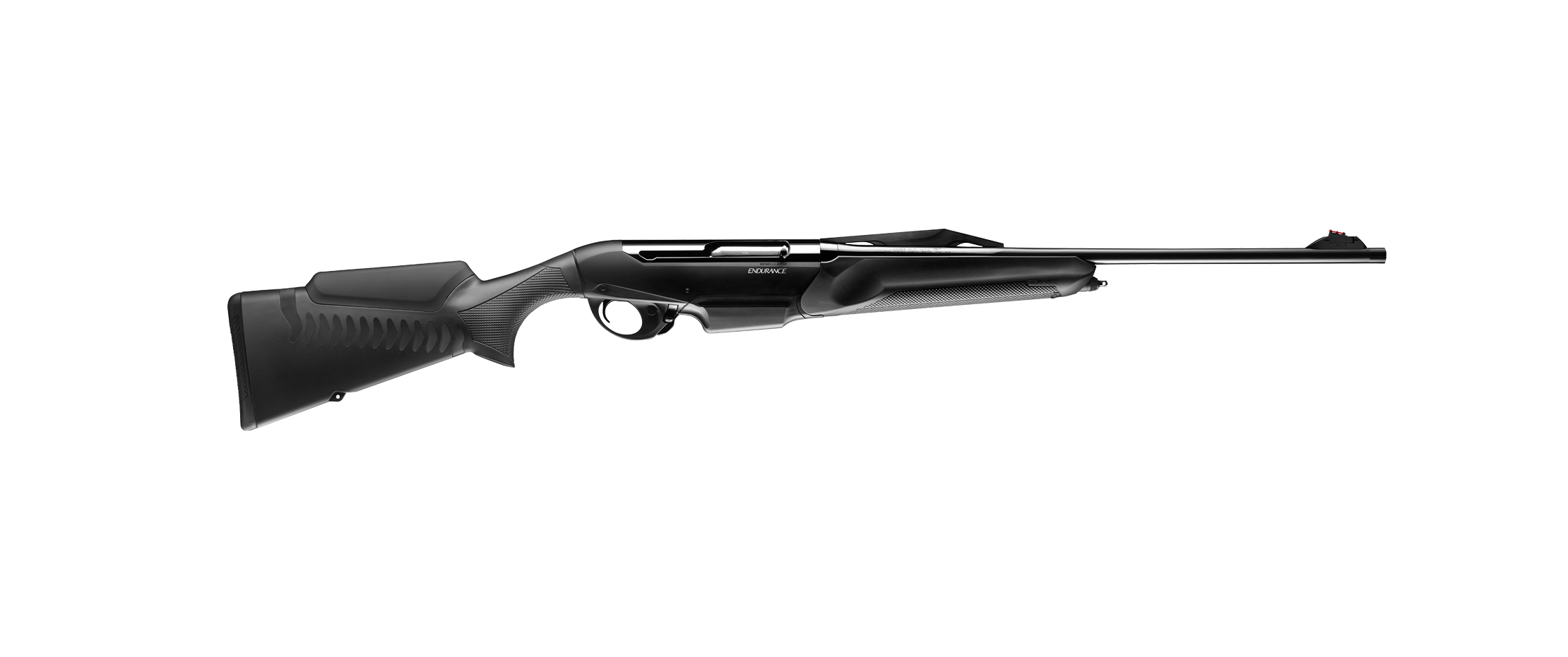

I modelli Endurance BE.S.T. Comfortech 3 ed Endurance Comfortech 3 sono caratterizzati dal calcio e astina in polimero, il calcio inoltre presenta il sistema di assorbimento progressivo del rinculo Comfortech nella sua terza generazione, con una geometria delle asole e delle travi rinnovata, che garantisce, oltre a una efficiente gestione del rinculo, anche una robustezza ulteriormente incrementata, in grado di superare ampiamente la prova di fatica di 100 mila cicli. La versione BE.S.T., inoltre, è dotata dell’omonimo trattamento, oltre che sullo stelo del pistone di presa gas, anche su canna, fodero, manetta di armamento, otturatore e portaotturatore.

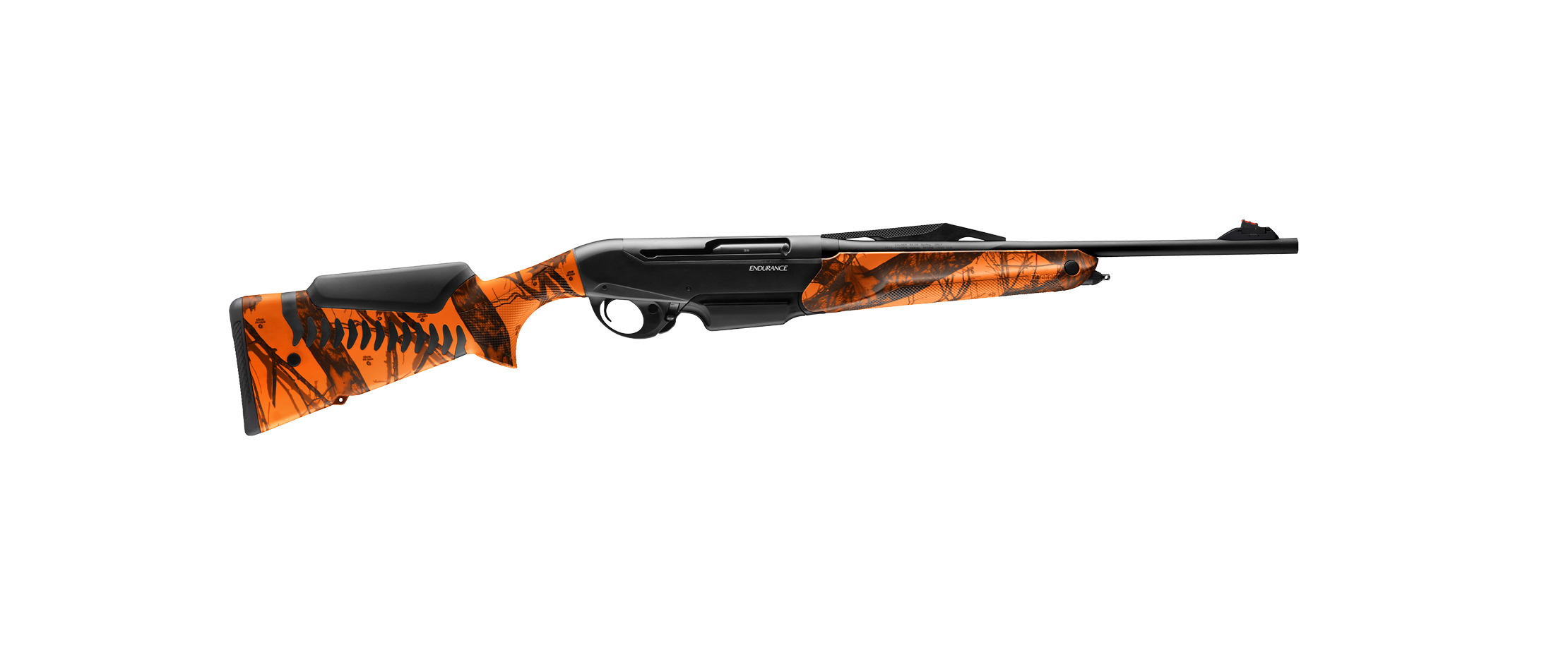

La versione Battue è l’unica ad avere la canna lunga 470 mm (contro 510 o 560 mm, 610 per il .300 Winchester magnum) e calcio e astina polimerici presentano un pattern mimetico su base arancione ad alta visibilità (ma non per i cinghiali…) con disegno Real Tree Ap blaze.
