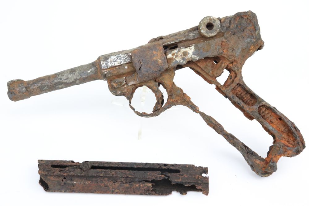

La procedura di disattivazione delle armi serve, in sostanza, per fare in modo che un’arma possa essere considerata inefficiente in modo ufficiale e, quindi, possa essere detenuta, venduta, scambiata senza la necessità di verificare in concreto la sua efficienza. La certificazione di disattivazione funge da prova del fatto che quella non è più un’arma. Tuttavia, in concreto possono verificarsi casi nei quali un’arma, pur non essendo stata sottoposta al procedimento di disattivazione, sia nonostante questo, in concreto, disattivata. Pensiamo a un’arma che sia stata 80 o anche 100 anni sotto terra e sia ridotta a un grumo di ruggine, o a quelle armi che vengono passate sotto la pressa dai Cerimant per la demolizione o, in generale, a quelle armi che, per vetustà, guasti importanti eccetera, non siano ripristinabili con semplici riparazioni. Questa linea di interpretazione è quella seguita ormai da anni dalla giurisprudenza della Cassazione, la quale ancora recentemente, in una sentenza (n. 30367 del 12 luglio 2023) ha confermato che “affinché si possa escludere la qualificazione di “arma” è necessario che si tratti di uno strumento divenuto ormai totalmente ed irreversibilmente inefficiente. In tal caso, viene definitivamente a mancare quella situazione di pericolo per l’ordine pubblico e per la pubblica incolumità, che rappresenta l’oggetto giuridico delle fattispecie in materia di armi. Allorquando invece l’arma – pur se all’attualità non funzionante – si presenti agevolmente riparabile, così potendosene ripristinare l’originaria attitudine lesiva, essa non perde la qualifica propria di “arma” (si vedano, sul punto, Sez. l, n. 3696 dei 04/02/1983, Marchesan, KV. ID0000 e Jez. l, n. 35648 del 04/07/2008, Saitta, Rv. 240677, a mente della quale: «Ai fini della configurabilità di un’arma come tale, è necessario che essa non risulti totalmente e assolutamente inefficiente, poiché solo in tal caso viene a mancare quella situazione di pericolo per l’ordine pubblico e per la pubblica incolumità che costituisce la “ratio” della disciplina vigente in tema di detenzione e porto illegale di armi. Ne consegue che, l’arma non perde tale qualità solo qualora, pur essendo guasta o priva di pezzi, anche essenziali, sia comunque riparabile con pezzi di ricambio o anche con altri accorgimenti in mancanza dei pezzi originaii»; in senso conforme si sono in seguito espresse Sez. 1, n. 16638 del 27/03/2013, Farciglia, Rv. 255686; Sez. 1, n. 28796 del 04/06/2018, Contaldo, Rv. 273297; Sez. 1, n. 18218 del 06/03/2019, Romano, Rv. 275465)”.
Ovviamente sul concetto di “facilità di riparazione” si apre un universo di sfumature grigie che, in sostanza, può rendere molto difficile a un singolo cittadino capire se l’oggetto in questione sia effettivamente considerabile da “tutti” come disattivato “di fatto” oppure no. In questi casi, l’unica circostanza che può risultare dirimente è un esame da parte di un perito del tribunale, che certifichi l’impossibilità di ripristino del funzionamento dell’arma con le normali attrezzature e conoscenze disponibili.
