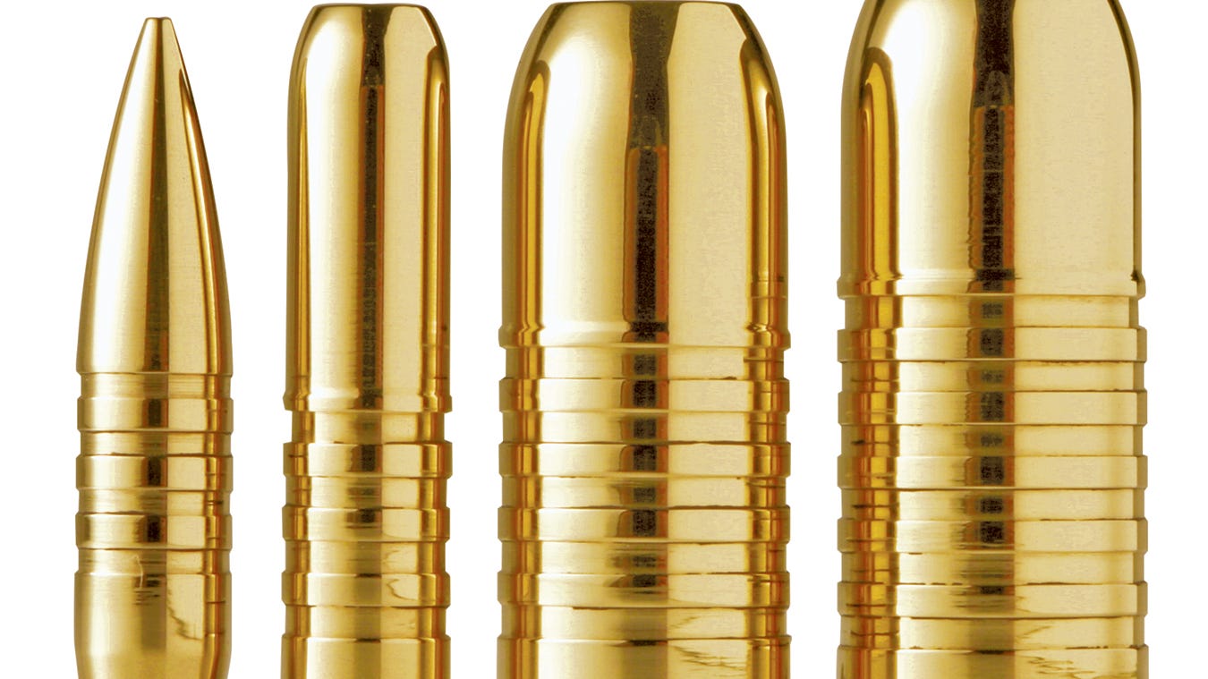

Per arrivare ai proiettili monolitici intesi in senso moderno e venatorio, occorre arrivare al 1979, allorché l’azienda statunitense Barnes mise in commercio la prima gamma di proiettili monolitici per impiego venatorio su mammiferi di grossa taglia (principalmente africani), denominata Banded solids. Si trattava di una gamma di proiettili (peraltro, tuttora in produzione) con forma cilindro-conica e punta piatta (oggi anche spitzer), caratterizzata da una serie di scanalature sulla circonferenza al fine di consentire il corretto posizionamento del materiale deformato dalle rigature della canna, senza incrementare oltre misura le pressioni. Il design completamente solido, senza nucleo in piombo e con punta piatta, aveva lo scopo di scaricare rapidamente tutta l’energia del proiettile sulla preda, praticamente senza alcuna deformazione, consentendo anche una efficiente penetrazione nei selvatici di maggior mole, caratterizzati da pelle spessa e ossa robuste.
Il passo successivo, sempre grazie all’inventiva della Barnes bullets, fu il primo proiettile interamente monolitico ma anche espansivo: era il 1986, anno nel quale debuttò sul mercato la gamma X-bullet. Anche in questo caso si trattava di una gamma concepita per la caccia ai grandi selvatici nordamericani e africani, la struttura monolitica del proiettile espansivo in questo caso consentiva una elevatissima cessione energetica, ma anche la ritenzione della quasi totalità del peso del proiettile, a garanzia di una costanza di efficacia.
