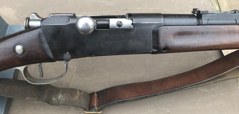

La polvere nera è stata il primo propellente per le armi da fuoco ed è stato l’unico disponibile per secoli, cioè fin dagli albori dei primi “cannoni maneschi” di epoca tardo medioevale fino al XIX secolo. Si suole stabilire il punto d’origine della nuova era, cioè quella delle polveri senza fumo, all’invenzione della cosiddetta “poudre B” del francese Paul Vieille nel 1884, utilizzata a partire dal 1886 nel calibro 8x50R del fucile Lebel. Ed è stata davvero una rivoluzione copernicana, che tutti gli altri Paesi occidentali hanno cercato prontamente di replicare. Ma non tutti sono stati veloci allo stesso modo e, soprattutto, il periodo di transizione tra la polvere nera e la polvere infume è andato avanti molto più a lungo di quanto si creda comunemente: anche oltre un quarto di secolo!
