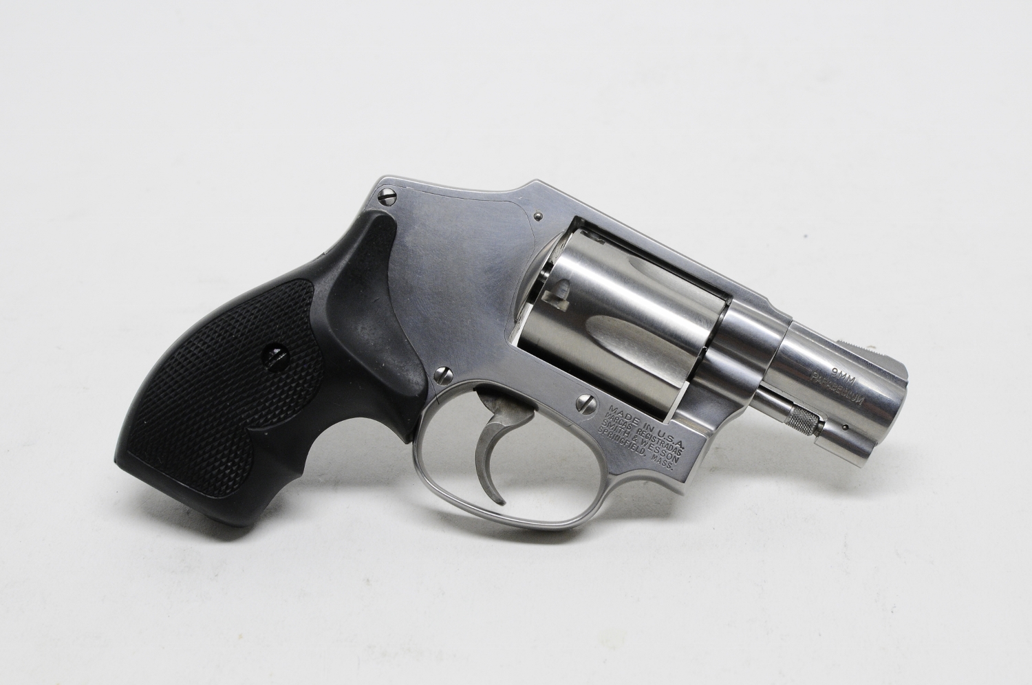

Dopo anni di quasi-oblio, le aziende statunitensi, e non solo, sembrano puntare decisamente verso il 9 para per i revolver destinati al porto occulto. Ma quali sono le motivazioni? Per quasi ottant'anni, la differenza è stata molto semplice: il 9×19 parabellum andava sulle pistole semiauto, il .38 special sui revolver. Poi, nel 1980, la Smith & Wesson lanciò la sfida, con il revolver modello 547 camerato appunto in 9 para. L'arma aveva speciali denti sulla stella di espulsione per trattenere i bossoli che, come noto, non hanno orlo sporgente come una qualsiasi cartuccia nata per il revolver. L'idea fu un mezzo disastro e la cosa, grosso modo, finì lì. Alcuni anni dopo, però, più precisamente nel 1991, Smith & Wesson ci riprovò con il modello 940: telaio più piccolo (il modello "J" con tamburo a 5 colpi anziché il "K" con sei colpi), canna di 2 o 3 pollici, cane interno. Il farraginoso sistema di estrazione dei bossoli fu soppiantato da lunette (full moon clips) in lamierino. E questa volta, il successo fu ben diverso, così come anche la diffusione sul mercato. Oggi il 940 non è più prodotto, ma in particolare negli ultimi anni sono diverse le aziende che si stanno dedicando al connubio tra 9 mm para e revolver per difesa personale: Ruger, per esempio, con l'Lcr (cane interno), l'Lcrx (cane esterno) e più di recente con l'Sp101 (entrambi a telaio small con 5 colpi), Charter arms con il modello Pitbull (5 colpi, cane esterno) e Korth con l'originalissimo Sky marshal (6 colpi). Se, tuttavia, si desidera evadere dal contesto della difesa personale, si scopre che adesso sono disponibili anche revolver full size in 9 mm parabellum, come lo Smith & Wesson 986, ma questa è un'altra storia.
