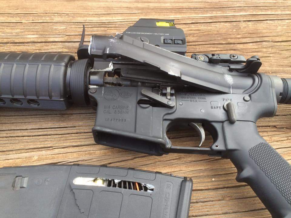

Questa facilità di conversione, però, porta con sé alcuni rischi, specialmente se si possiedono molte armi e munizioni sia in .223 sia in .300 Blk. Se distratti, si può sparare il .300 Blk in un'arma con canna per .223, cosa che può accadere perché le armi in .223 sono effettivamente in grado di camerare e sparare il .300 Blk. Il bossolo di entrambi i calibri, infatti, ha diametro della base di 0,376 pollici (9,6 mm) e una lunghezza totale della cartuccia di 2,26 pollici (57 mm). Identico è anche il diametro del fondello, 0,378 pollici (9,6 mm).
Il fattore che porta alle disastrose conseguenze che vedete nelle foto è la differenza tra i proiettili dei due calibri. Il .300 Blk, infatti, ha un ogiva del diametro di 0,308 pollici (7,8mm), mentre il .223 di 0,224 pollici (5,7 mm). A questo, bisogna anche aggiungere la grande differenza di pressione tra i due calibri. Diventa facile capire come sparare un proiettile con un diametro molto superiore rispetto a quello della canna possa causare danni enormi.
Come potete vedere, gli Ar15 in .223 che hanno sparato il .300 Blk sono letteralmente esplosi, fortunatamente i tiratori non hanno subito ferite gravi.
