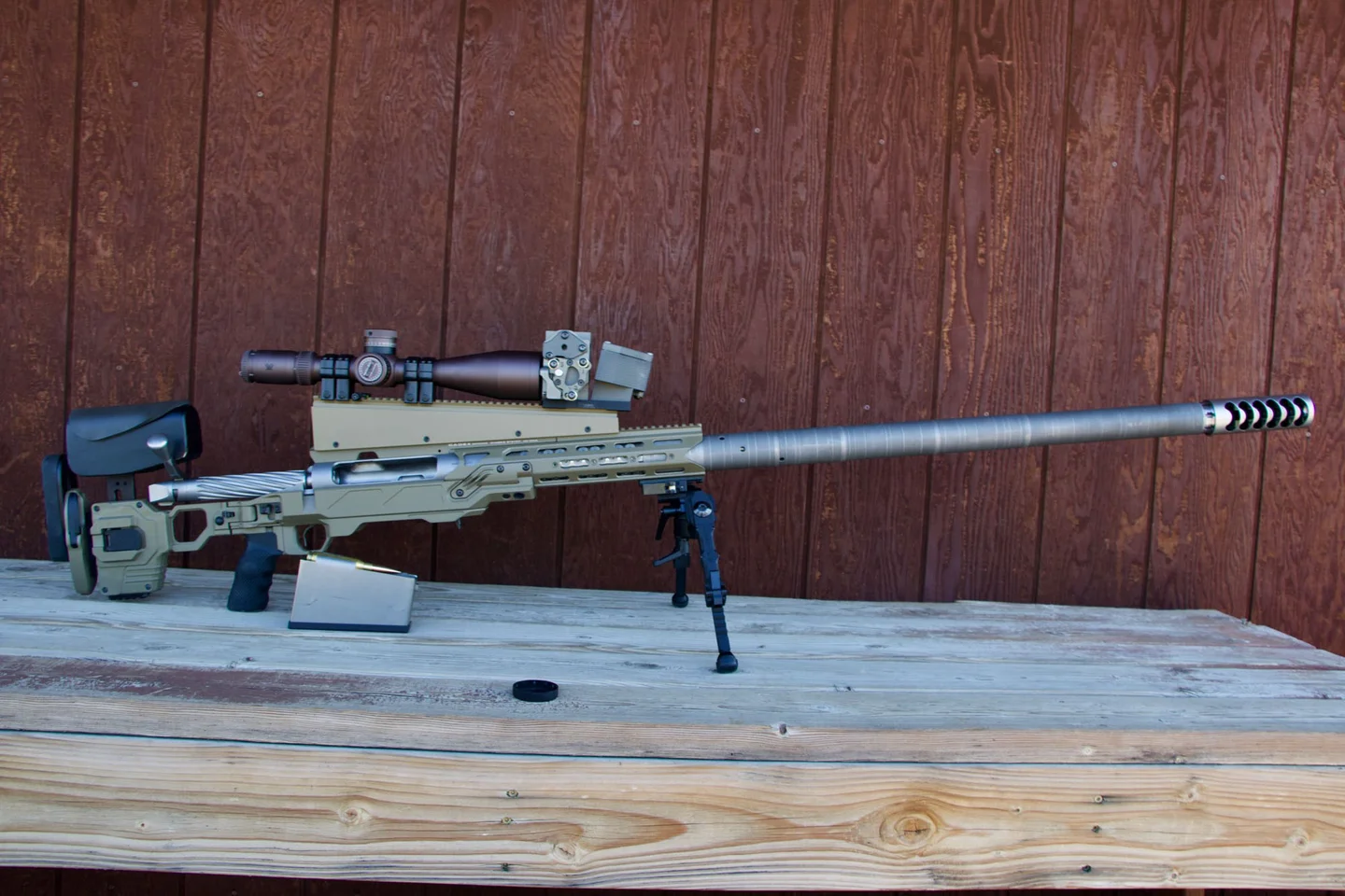

L’arma utilizzata per il record è una carabina bolt-action custom composta da azione McMillan Tac50, canna Lri lunga 40 pollici camerata in .416 Barrett con passo 1:9”, freno di bocca Terminator T6, calciatura Cadex Dual strike chassis, ottica Vortex Razor 6-35×56 Ffp con reticolo Ebr-7D Moa.
La cartuccia è stata assemblata con bossolo Barrett, palla Cutting edge Mtac monolitica di 422 grani, innesco Cci135 e polvere H50Bmg, per una velocità alla bocca pari a 3.300 piedi al secondo (689 al bersaglio).
