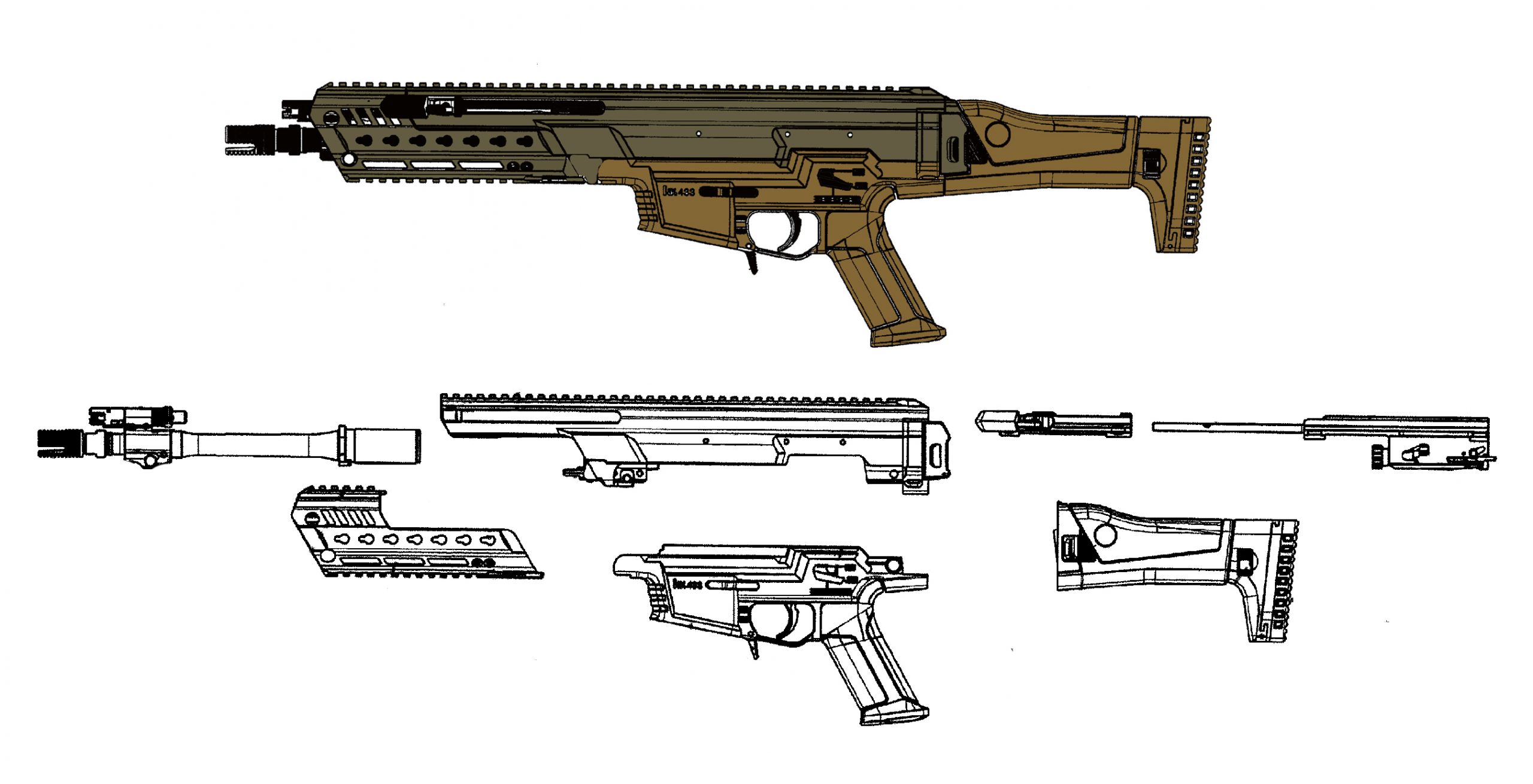

Nel frattempo, sono stati pubblicati alcuni brevetti della Heckler & Koch inerenti l’Hk 433 (in foto) dove si evidenziano per la prima volta, alcuni particolari inediti.
Innanzitutto lo schema meccanico e strutturale è in parte simile a quello del G-36 ma con minori sotto-assiemi e in materiali diversi: castello superiore e astina infatti, sono in lega d’alluminio mentre le restanti parti restano in polimero; nel castello inferiore il bocchettone di alimentazione è integrato mentre nel G-36 era separato.
Diversa anche la parte inerente lo sfruttamento dei gas: nel G-36 si trattava di un pistone a corsa corta diciamo “classico” con relativa astina di rinvio mentre nell’Hk 433, sembrerebbe trattarsi di un “tappet system” con una nuova astina che origina dal portaotturatore. Anche la manettina di armamento reversibile si discosta dalla soluzione del G-36, non più integrata al portaotturatore ma è a calzare sopra l’astina o braccio del portaotturatore, che va a ricevere l’impulso dal pistoncino della presa dei gas.
Teniamo presente però che i disegni di brevetto qui mostrati e, per la prima volta, sono pur sempre in qualche modo “indicativi” e possono discostarsi anche se marginalmente, da quanto poi prodotto: soprattutto in merito all’ergonomia e all’estetica, meno nelle parti di funzionamento.
