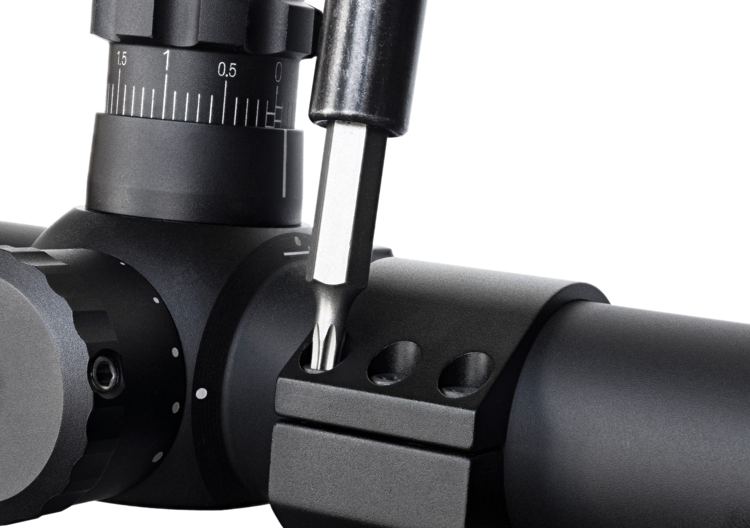

Una volta posizionato il cannocchiale sui semi-anelli inferiori, si possono applicare i semi-anelli superiori e le relative viti. Prima di fare questo, è utile verificare che la superficie interna dell’anello sia perfettamente pulita, così come il tubo dell’ottica, in modo da evitare graffi.
È importante avvitare solo parzialmente le viti, in modo da consentire una eventuale rotazione ulteriore del cannocchiale sul proprio asse longitudinale se si dovesse riscontrare che il reticolo non sia in asse. Fatta l’ultima verifica, le viti degli anelli vanno sempre tendenzialmente serrate in modo alternato (quindi prima quella anteriore sinistra, poi quella posteriore destra e così via), dando sempre mezzo giro per ciascuna, in modo che il serraggio sia il più uniforme possibile. Di norma, il semi-anello superiore non appoggerà completamente sui bordi del semi-anello inferiore (per garantire il corretto effetto morsetto sul tubo del cannocchiale), quindi un serraggio corretto sarà quello che lascia la medesima “luce”, il medesimo interstizio, su entrambi i lati.
Anche per il serraggio delle viti degli anelli, il meglio sarebbe disporre di una chiave dinamometrica, rispettando la coppia indicata dal produttore. Se non fosse disponibile, un buon sistema empirico per evitare un eccessivo serraggio (che potrebbe danneggiare il cannocchiale) è quello di utilizzare la classica chiave Allen o Torx a “L” impugnandola per l’estremità più corta, in modo che lo sforzo esercitato con le dita non possa risultare eccessivo.
Una volta serrate le viti degli anelli, oltre a confermare che non vi siano punti di contatto tra l’obiettivo del cannocchiale e la canna o tra l’obiettivo del cannocchiale e la slitta di montaggio, è anche importante verificare che non vi siano interferenze tra l’oculare e il manubrio dell’otturatore nel movimento di apertura e di chiusura, né in fase di espulsione del bossolo rispetto al gruppo torrette. In caso contrario sarà necessario spostare il cannocchiale leggermente più avanti o più indietro o scegliere anelli più alti.
