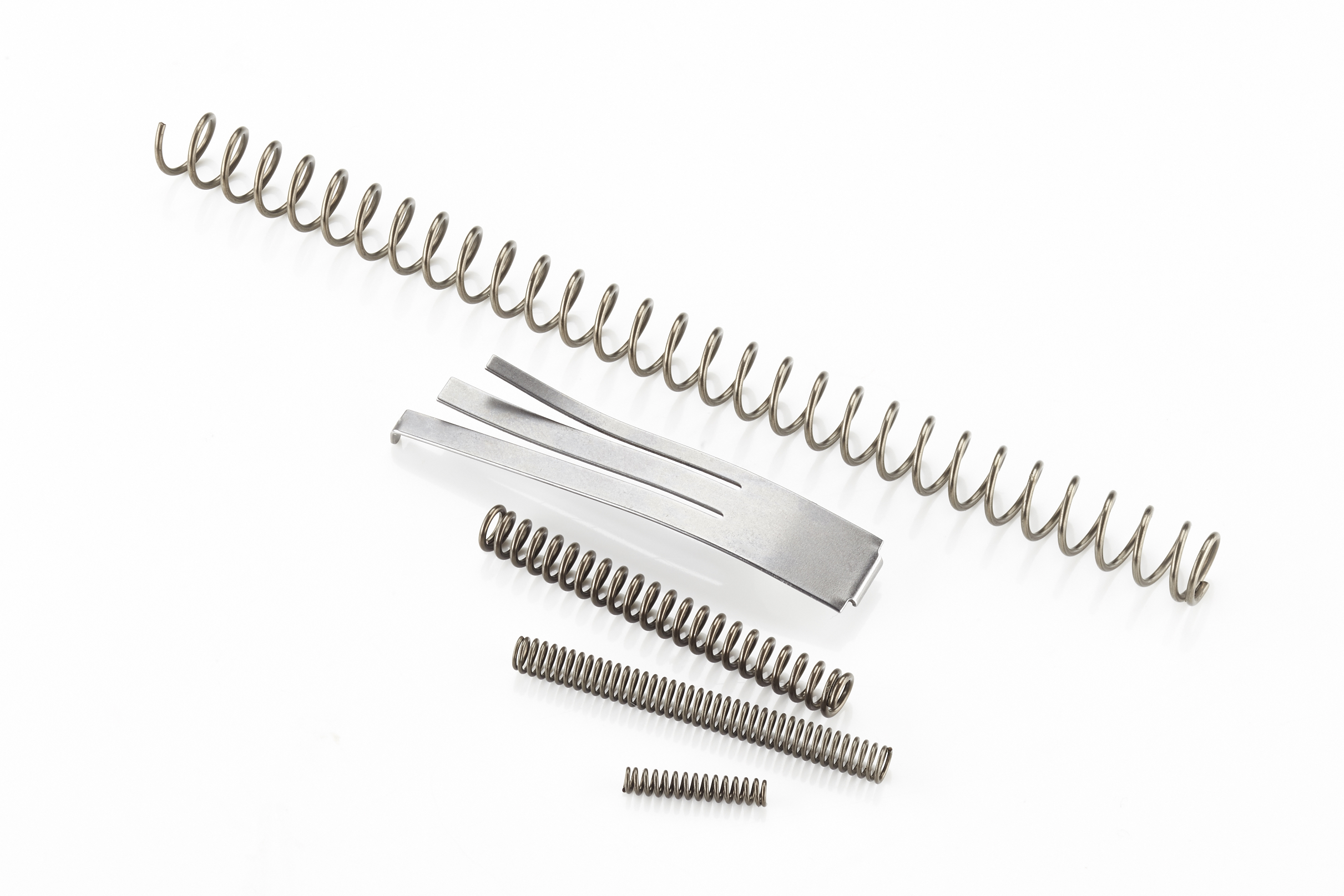

Per mantenere in efficienza la propria pistola semiautomatica, è importantissima la corretta manutenzione. Il che significa innanzi tutto pulirla e lubrificarla con i giusti prodotti ogni volta che si è andati a sparare. Però, è chiaro che come ogni altro meccanismo complesso, soggetto per di più a sollecitazioni meccaniche piuttosto violente, può accadere che le molle principali dell’arma, di tanto in tanto, debbano essere sostituite, proprio per garantire sempre il corretto funzionamento. Un po’ come si fa con gli ammortizzatori di un’autovettura. Ma ogni quanto, devono essere cambiate le molle? E quali molle vanno cambiate, in particolare? Be’, sulla risposta a questa domanda si apre un universo, variabile sia in funzione del tipo di arma (con cane esterno, a percussore lanciato eccetera), del calibro (9 mm, .40, .45 eccetera), delle dimensioni (full size, compact, subcompact eccetera) e di mille altri fattori. In linea di principio, la molla più sollecitata è quella di recupero e, sempre in via teorica, la molla è tanto più sollecitata quanto più l’arma è compatta. Sono i ripetuti cicli di compressione ed estensione, tipici dello scarrellamento, a comportare progressivamente uno snervamento della molla o delle molle di recupero, che progressivamente perdono forza. Tutto ciò premesso, il “quando”, o meglio “dopo quanti colpi” non è semplicissimo da determinare, in senso generale. A togliere dagli impicci, spesso sono le stesse aziende produttrici delle armi, che sempre più sovente sui manuali di istruzione specificano ogni quanti colpi la molla di recupero (e quella del cane o del percussore e così via) debba essere sostituita. In alcuni casi si parla di 800-1.000 colpi, in altri casi di 2.500 colpi, in altri casi ancora si arriva a 5.000 colpi. Talvolta però, non c’è una indicazione esplicita. Cosa fare?

Le altre molle, in linea di principio, hanno una durata superiore e, anzi, in molti casi possono quasi essere considerate eterne. Tanto per fare un raffronto, se Glock consiglia la sostituzione del gruppo molle di recupero delle pistole Gen 4 ogni 5 mila colpi, per la molla dell’estrattore o della sicura al percussore consiglia la sostituzione ogni 15 mila. Accertarsi della funzionalità delle molle “minori” non è difficile, per esempio per la molla dell’estrattore è sufficiente estroflettere l’estrattore stesso rispetto alla posizione di riposo, con le dita o con la punta di una penna, per poi rilasciare improvvisamente la pressione: se scatta prontamente nella sua posizione di riposo, la molla è in condizioni di efficienza. Stesso discorso per lo sgancio del caricatore. Tutti questi test ovviamente presuppongono che l’arma sia perfettamente pulita, in caso contrario a rallentare l’azione delle molle può essere l’accumulo dei residui di sparo nei punti critici, falsando così la prova.
Bisogna anche ricordare che per la sostituzione delle molle diverse da quella di recupero e del caricatore, spesso e volentieri occorre smontare l’arma ben oltre il livello illustrato nei manuali di istruzioni e che, talvolta, per questo tipo di smontaggi occorrono specifici utensili e una specifica esperienza tecnica. Se si riscontra che queste molle necessitino di sostituzione, è quindi opportuno rivolgersi al proprio armiere di fiducia, che eviterà di graffiare o rovinare l’arma.
