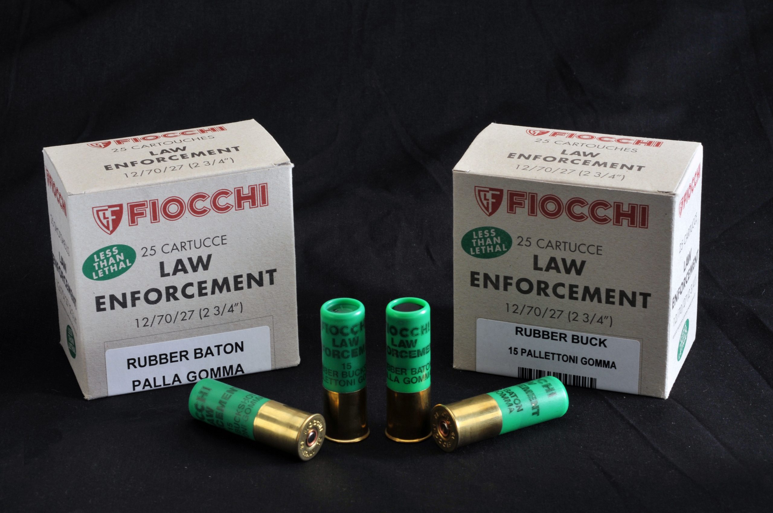

Fiocchi propone tre caricamenti less than lethal calibro 12: con palla singola o pallettoni in gomma e con granuli polimerici.
