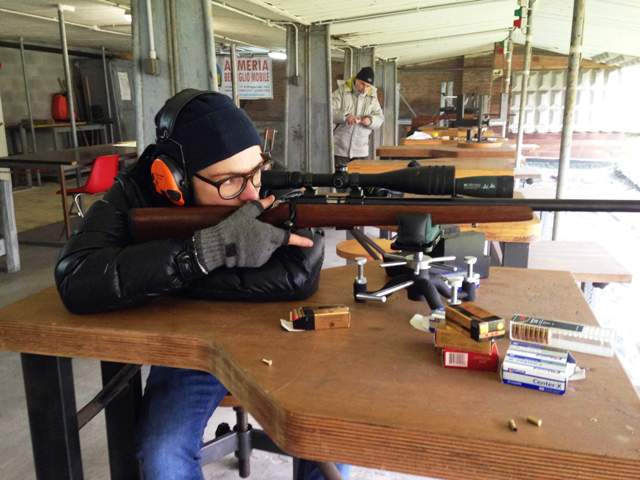

La nostra prova
Per spremere al massimo il potenziale della 455, ho scelto alcune delle munizioni top di gamma, come Rws R50 e Lapua Midas+ e Center-X, alle quali ho aggiunto altre cartucce considerate dai produttori “da allenamento”. Una considerazione, però, prima va fatta: chi utilizza carabine come la 455 per partecipare a gare agonistiche, e non, quindi, a sedute “domenicali” al poligono, sa quanto sia necessario non tanto accontentarsi di scegliere le marche migliori di cartucce, quando sia fondamentale dedicare tempo e pazienza a scegliere il lotto più indicato per la proprio carabina. La premessa è fondamentale perché alcuni risultati sui bersagli potrebbero sorprendere qualcuno: alcune cartucce per il training che regalano raggruppamenti più che buoni, altre match che non raggiungono i risultati sperati. Questo perché non con tutte le cartucce abbiamo avuto modo di avere a disposizione più lotti, mentre con altri, uno in particolare, ho potuto sfruttare un lotto a suo tempo selezionato da Niccolò, che si era già dimostrato eccellente con altre due carabine totalmente diverse dalla 455.
Dopo aver effettuato nel poligono Edisport le prove cronografiche, ho deciso di intervenire sullo scatto: quello di fabbrica proposto dalla Cz presentava un peso di sgancio inadeguato e così ho fatto ricorso al kit della statunitense Eric Brooks, lo stesso utilizzato da molti tiratori sulla 452, scegliendo non la molla più leggera, ma quella immediatamente prima. Questo elementare e minimo intervento eseguito dall’armeria Gunsmarket di Sant’Ilario d’Enza (Re) rappresenta il minimo per migliorare notevolmente la trazione del grilletto.
La giornata del test è stata quanto di peggio si potesse trovare: freddo, umidità e una bella nebbia per una classica giornata dell’inverno padano. Ma i risultati non si sono fatti attendere, dopo una ventina di colpi di affiatamento. Delle R50 avevamo a disposizione un solo lotto, ma come è capitato altre volte, Niccolò ha infilato con le munizioni tedesche alcune rosate di ottimo valore e con una costanza notevole. Meno bene le Lapua Midas+: entrambi i lotti a nostra disposizione non hanno garantito raggruppamenti soddisfacenti, mentre il discorso è cambiato diametralmente quando siamo passati alle Center-X: il lotto aveva già in passato fornito ottime prestazioni con altre carabine e cinque colpi all’interno del “10” del bersaglio Production (10,2 mm il diametro), con il solo appoggio anteriore sono un risultato affatto trascurabile, quasi a livello di alcune Super production. Un dato interessante, soprattutto per i meno esperti del “malefico” .22 long rifle, riguarda il primo colpo di questa rosata: sparato dopo parecchie R50, è andato ad alcuni centimetri dalla rosata vera e propria, effetto del diverso ingrassaggio delle palle tedesche rispetto alle finlandesi e conferma di quanto sia importante anche un lavoro di “condizionamento” della canna prima di entrare in gara.
