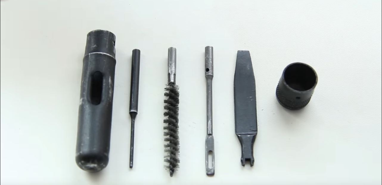

Un interessante video ci mostra moltissimi modi per utilizzare il kit di pulizia dell'Ak. Li conoscete tutti?
https://www.youtube.com/watch?v=tB0b7KnLwgI
Il kit di pulizia dell'Ak è un utilissimo strumento che purtroppo molto spesso finisce dimenticato in un cassetto, alle volte non viene neanche mai estratto dal calcio del fucile.
Tuttavia, con questo piccolo gioiello di ingegneria sovietica, è possibile compiere una grande varietà di operazioni di manutenzione sull'arma creata da Michail Kalašnikov.
Come ci mostra il video, il kit di pulizia può infatti essere utilizzato per smontare l'otturatore, regolare elevazione e derivazione del mirino, modificare la tensione della sicura, pulire il pistone e molto altro ancora.
È addirittura possibile trasformare il kit in un vero e proprio cacciavite per svitare le viti che fissano calcio, calciolo e impugnatura.
Insomma, la prossima volta che vi capita di dover fare qualche lavoro sul vostro Ak, aspettate a comprare un attrezzo specifico.
