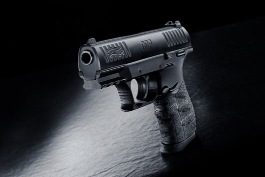

Dal salone di Norimberga, una chicca in anteprima per gli appassionati di armi corte: la compatta a freno di gas Walther Ccp!
Walther ha presentato una compatta completamente nuova in 9×19 mm, con caricatore monofilare di 8 colpi: si chiama Ccp e, anche se a prima vista denuncia la sua parentela con la P99 e la Ppq, è completamente diversa sia da queste ultime, sia dalla "sorella" Pps. Infatti, è stata abbandonata la chiusura a corto rinculo con canna oscillante Browning modificata, a favore di un sistema a freno di gas denominato SoftCoil, che dovrebbe aiutare la dissipazione del rinculo e aumentare la precisione intrinseca (poiché la canna è fissa). La lunghezza totale è di 163 mm, con una canna di 90 mm, uno spessore di 30 mm e un'altezza di 130 mm. L'interasse tra la mano e la canna è di 22 mm, il peso complessivo di 633 grammi scarica. Lo scatto è in semi-doppia azione a percussore lanciato, lo scatto presenta uno sforzo di sgancio di 2.500 grammi con corsa di 7 mm. Le mire sono polimeriche con riferimenti 3-dot system per la collimazione istintiva e sono intercambiabili con quelle della serie P99-Ppq-Pps, sicura automatica al percussore più manuale sul fusto tipo Colt 1911. Il carrello è in acciaio inox, satinato oppure nero con trattamento Cerakote.
