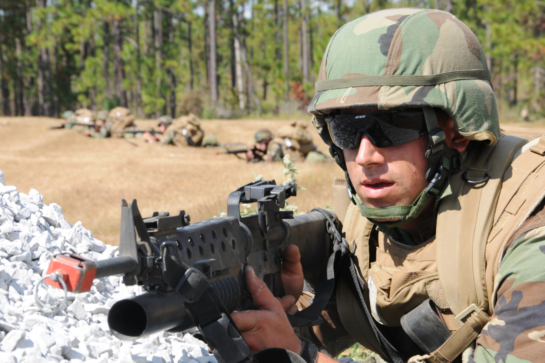

Con la diffusione delle armi automatiche, la cartuccia a salve non solo deve avere la funzione di creare il rumore dello sparo, ma deve anche consentire al cinematismo dell'arma di ciclare correttamente, realizzando quindi alimentazione, estrazione ed espulsione in semiauto o a raffica. Le cartucce a salve di moderna concezione replicano la forma di una cartuccia a pallottola tramite un bossolo dal colletto più lungo, il cui orlo è ripiegato a stella in modo da consentire una buona affidabilità di alimentazione e, come sempre, garantire il corretto intasamento della carica (che è modesta). Questa cartuccia, però, di per sé non è in grado di garantire il riarmo della carabina o del fucile d'assalto o della mitragliatrice; per consentire ciò è necessario applicare sulla volata dell'arma un dispositivo rafforzatore di rinculo che, in sostanza, riduce a circa la metà il diametro della bocca dell'arma, creando un intasamento dei gas di sparo che consentono il riarmo.
