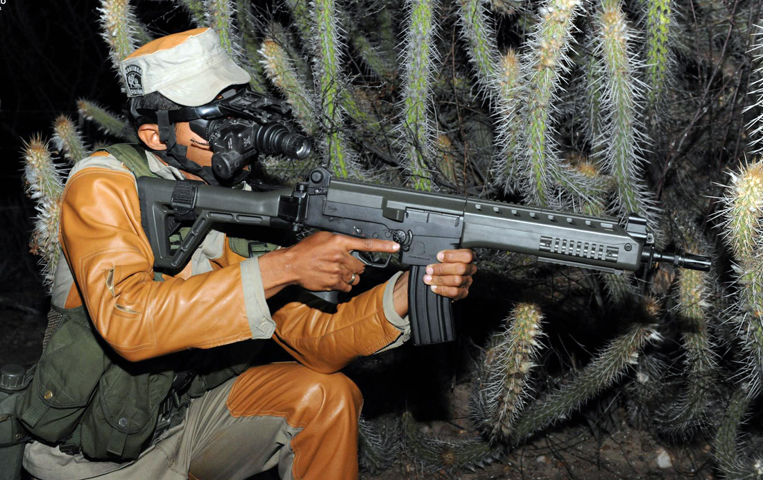

L’esercito brasiliano ha annunciato il 4 settembre scorso l’approvazione e la conseguente standardizzazione del nuovo fucile d’assalto Ia2 5,56×45 prodotto dall’azienda di Stato Imbel (Indústria de Material Bélico do Brasil)
L’esercito brasiliano ha annunciato il 4 settembre scorso l’approvazione e la conseguente standardizzazione del nuovo fucile d’assalto Ia2 5,56×45 prodotto dall’azienda di Stato Imbel (Indústria de Material Bélico do Brasil). L’Imbel Ia2 sostituirà progressivamente gli attuali Imbel M964 Fal, M964A1 Md1 (conosciuto come “Parafal”) in 7,62×51 e gli M16A2 e Hk33 in 5,56×45.
L’Ia2, in prova  sin dal 2008 presso l’esercito brasiliano, deriva meccanicamente dal precedente Imbel Md97, a sua volta modifica locale dell’FN Fal camerata però in 5,56×45. In tale modifica veniva mantenuto l’impianto meccanico dell’Fn Fal “Para” ma con adozione di una testina rotante tipo Stoner e bocchettone di alimentazione in grado di accogliere i caricatori Usgi per M16/M4. Rispetto all’Md97 poi, vi è un largo ricorso ai tecnopolimeri per astina (con inserti paracalore in alluminio), impugnatura con guardia del grilletto e calciatura, ribaltabile ed estensibile. Viene mantenuta la manettina di armamento sul lato sinistro insieme alla leva selettrice, di origine Fn Fal. La parte superiore del fusto inoltre, è fornita di slitta Picatinny che prosegue sull’astina e porzioni di questa, sono aggiunte anteriormente a ore 3,6 e 9. Il peso dell’Ia2 è di 3.600 grammi per 850 millimetri di lunghezza con canna di 330 millimetri (13 pollici): misura inusuale ma sono disponibili sia versioni più corte sia lunghe; il rateo di fuoco è di circa 750 colpi/minuto.
Esiste anche una variante in 7,62×51 dell’Ia2 ma in questo caso, impiega otturatore oscillante e bocchettone di alimentazione di stretta derivazione Fn Fal, in questo ultimo caso per recuperare i caricatori del fucile belga, abbondantemente disponibili nei magazzini dell’esercito; le forniture polimeriche, sono analoghe anche se sovradimensionate, a quelle della versione in 5,56×45.
