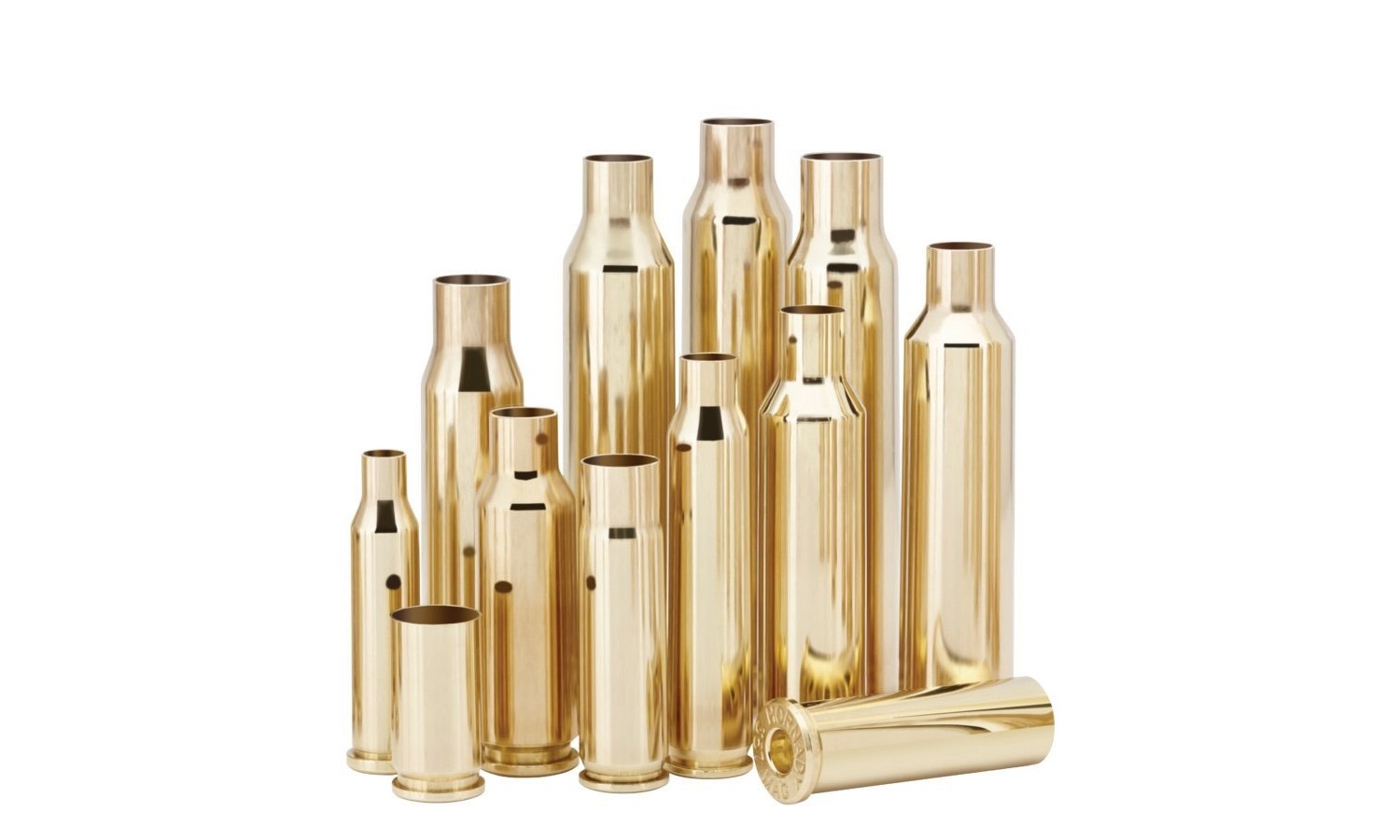

Il bossolo in ottone: passato, presente e futuro
È una costante, pressoché assoluta, in tutti i campi di tiro da oltre 100 anni, utilizzato in modo estensivo sia per la caccia, sia per il tiro sportivo, sia per la difesa personale, sia per l’impiego militare. Stiamo parlando del bossolo in ottone, in pratica uno degli elementi fondanti delle armi a retrocarica dalla metà del XIX secolo a oggi e, perché no… anche “a domani”, visto che il suo impiego sembra tutt’altro che tramontato, malgrado vi siano materiali e soluzioni innovative che stanno emergendo sulla breccia. Ma come mai questo successo ultracentenario? E l’ottone dei bossoli, è tutto uguale?

L’ottone per bossoli
L’ottone utilizzato per la realizzazione dei bossoli è sempre una lega rame-zinco, nella quale però il tenore di zinco è più elevato, al fine di incrementare le caratteristiche di resistenza ed elasticità della lega. In questo modo, oltre a deformarsi per sigillare la camera di cartuccia, il bossolo aveva anche una sufficiente elasticità, una volta cessate le pressioni allo sparo, di riprendere in parte le dimensioni originarie, distaccandosi più facilmente dalle pareti della camera. Al fine di garantire le necessarie caratteristiche di lavorabilità a freddo e di elasticità, l’ottone per i bossoli ha normalmente un tenore di rame compreso tra il 65 e il 75 per cento, verso il limite superiore si avranno bossoli più lavorabili, ma eventualmente meno durevoli per reiterate ricariche, mentre con un tenore di rame più basso si avranno bossoli più resistenti, tendenzialmente idonei a un gran numero di ricariche, ma anche più duri da lavorare a freddo ed eventualmente soggetti in modo più accentuato a fessurazioni. Ciascuna azienda ha la propria “formula” per la lega dei bossoli, con maggiore o minore tenore di rame.
