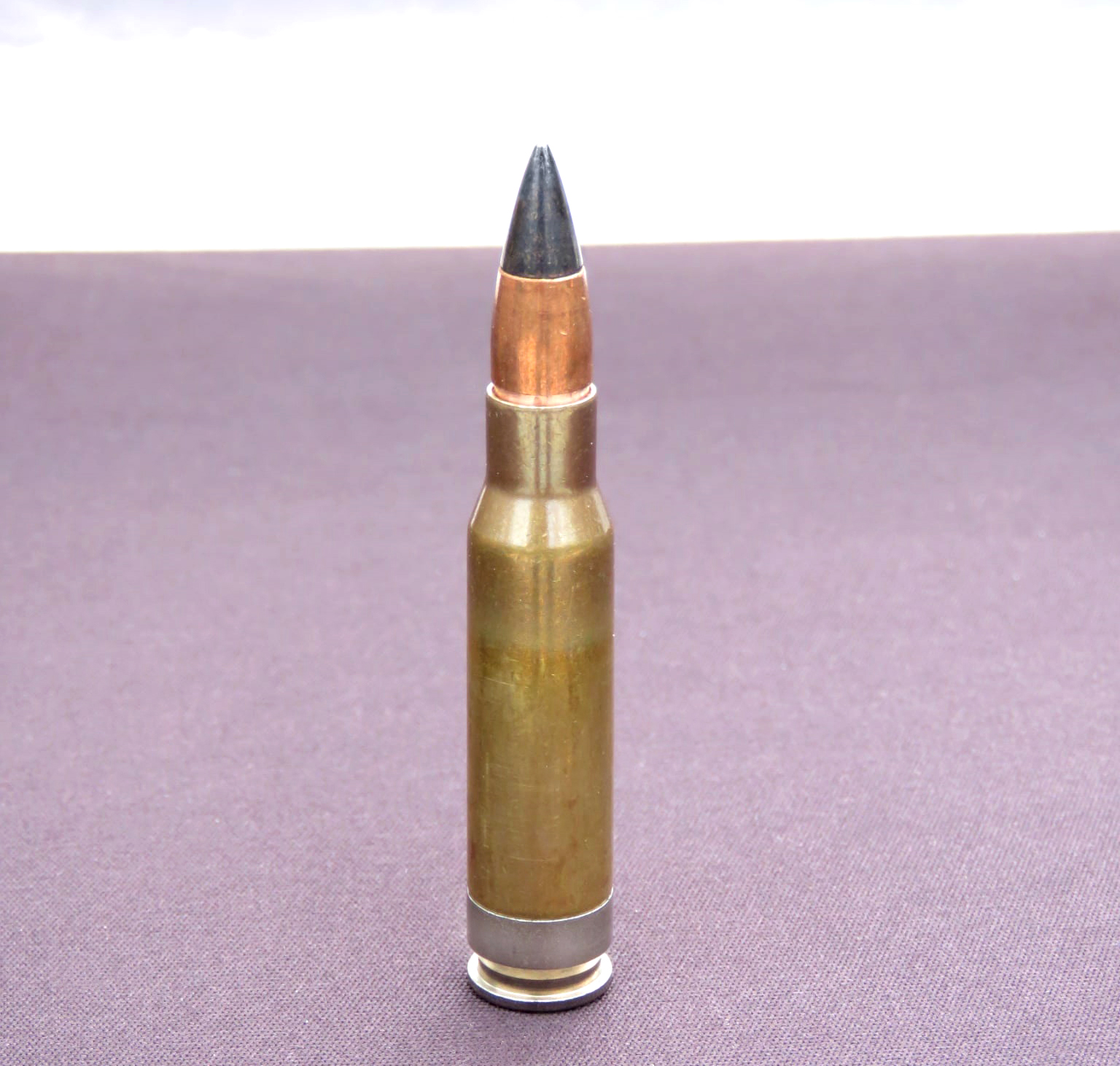

Durante il Sig Next 2025 la Sig Sauer ha mostrato, anche se un po’ sotto traccia, i nuovi munizionamenti “Hyp”: acronimo di Hybrid performance
Le munizioni della serie “Hyp” innanzitutto, adottano bossoli “ibridi” con fondello in acciaio e corpo in ottone secondo la tipologia studiata per i calibri per le armi Ngsw M7 e M250: ossia, con notevole aumento delle pressioni (80.000 psi) gestito appunto, grazie all’adozione del fondello in acciaio.
I calibri disponibili sono il 5,56×45, il 6,8×51 Common cartridge (come viene definita dall’Us army la nuova munizione), 6,5 Creedmoor, 7,62×51 e .338 Norma magnum.
L’incremento delle velocità originali viene indicato, generalmente, intorno al 20% e con un notevole aumento sia delle capacità invalidanti (stopping power) sia perforanti, questo ovviamente presuppone un incremento della carica (e della pressione) rispetto agli standard.
Il secondo punto di forza è la tipologia di palla bi-metallica con rame solido alla base e con rivestimento a ricoprire parte di un penetratore in acciaio con punta esposta: questa tipologia oggi già presente nelle munizioni 5,56×45 M855A1 e 7,62×51 M80A1, è stata tuttavia rielaborata dalla Sig Sauer con un più lungo penetratore e coperta da brevetto. Il brevetto tra l’altro, contempla anche una soluzione simile a quella delle munizioni Ss/109- M855 con oltre al rame utilizzato per la camiciatura, uno slug in piombo dietro il penetratore. Tale tipologia di palla e in analogia con la definizione adottata per il 6,8 Ngsw, viene definita multipurpose.
