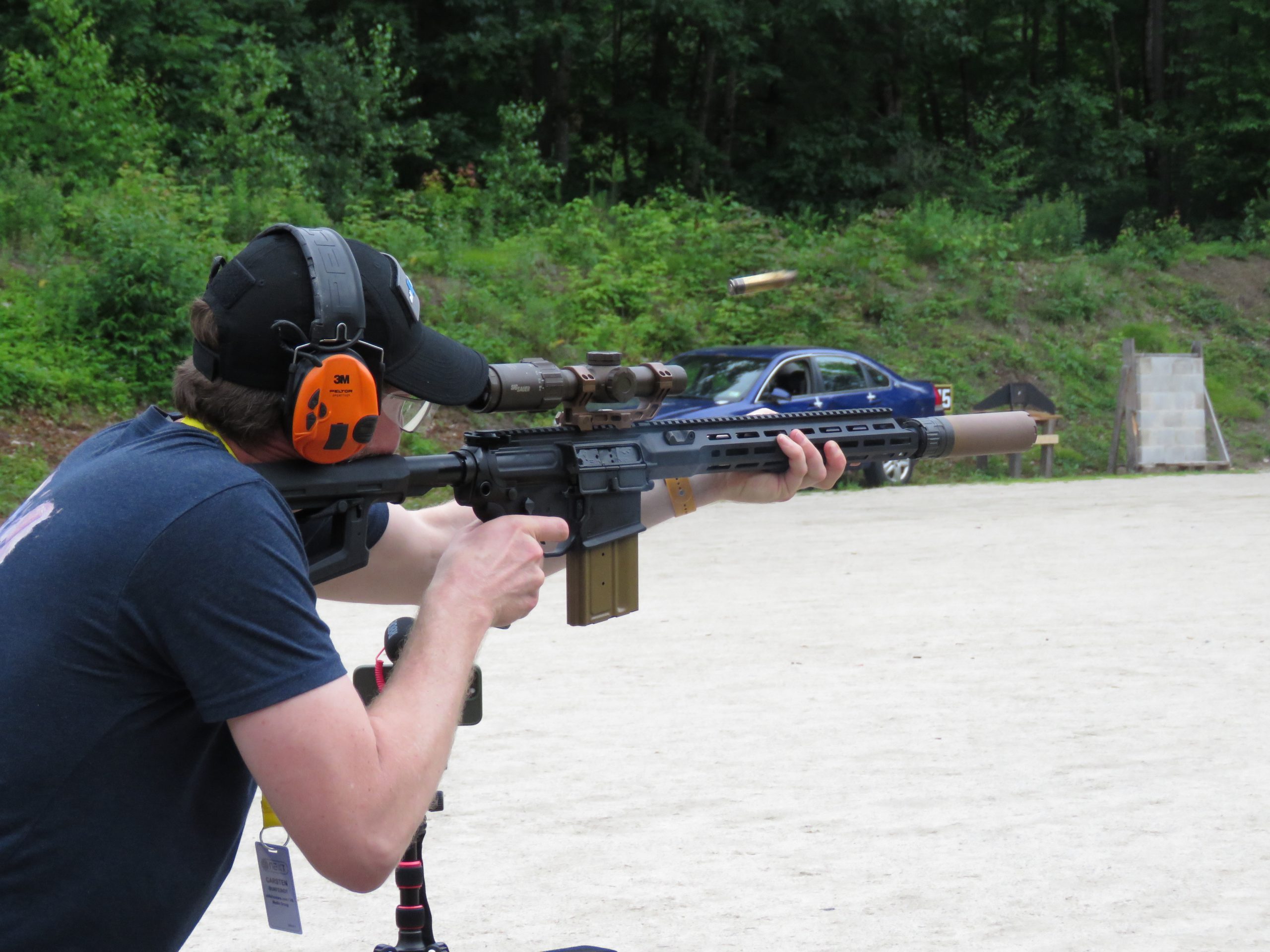

Sig Sauer presenta Hyp, un Ar10 "potenziato" al fine di gestire in scioltezza le prestazioni del calibro .277 Fury con bossolo Hybrid
Si chiama Hyp la carabina su piattaforma Ar10 presentata da Sig Sauer nell’ambito dell’evento “Next”, svoltosi pochi giorni fa alla Sig Academy di Newington. All’apparenza un “normale” Ar10, in realtà una vera e propria fusione di contenuti tecnici tra la creatura di Stoner e l’Mcx Spear. Upper e lower sono realizzati mediante forgiatura, il sistema di presa gas è del tipo Dgi, in puro stile Stoner, ma sono stati aggiunti accorgimenti “potenzianti” tipici dell’Mcx Spear, tra cui la piastrina in acciaio di protezione della zona dell’upper nella quale va a scorrere la camma di rotazione dell’otturatore, la barrel extension e il prolungamento in acciaio della rampa di alimentazione. Anche la canna, lunga 16 pollici, è realizzata in acciaio speciale. Il tutto, per rendere l’Ar10 in grado di gestire le elevate pressioni di esercizio (80 mila Psi) del calibro .277 Fury, controparte civile del 6,8×51 mm attualmente in dotazione all’esercito statunitense. Ma perché, allora, non ricorrere direttamente all’Mcx Spear, che è disponibile anche sul mercato civile? Semplice! L’Hyp costerà al pubblico all’incirca la metà…
