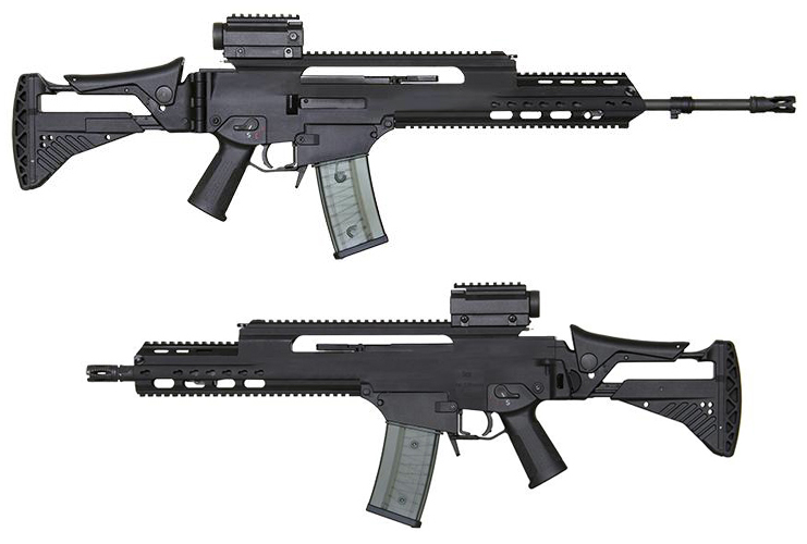

La Heckler & Koch presenta un nuovo assault rifle in 5,56×45, l’Hk233: ultima evoluzione del G36 Piuttosto a sorpresa e senza lancio ufficiale o presse release, la casa di Oberndorf amplia ancora una volta la gamma dei propri fucili d’assalto con l’introduzione dei nuovi Hk233 e Hk233K (nella foto). Il suo sistema di funzionamento viene genericamente descritto nella pubblicistica aziendale come gas system ma, molto probabilmente, si tratta del sistema con pistone a corsa corta del G36 e da cui ovviamente, mutua il resto della meccanica. Due versioni, una con canna da 18,89 pollici (480 millimetri) lunghezza che potrebbe considerarsi ancora rifle e una compatta, Hk233K, con canna da 12,5 pollici (318 millimetri) versione Sbr-Short barrel rifle. A prima vista, la differenza sostanziale rispetto il G 36 sembra riguardare l’astina: nell’Hk233 non è sostituibile e pare integrata nel fusto polimerico, come anche il “maniglione” superiore integrante la slitta per le mire/ottiche; secondo particolare, il maniglione appare leggermente più basso rispetto la versione precedente.
Nelle descrizioni tecniche dell’Hk233 compare una stranezza: l’azienda specifica che la slitta superiore è Stanag 4694 mentre quella presente sull’astina a ore 6, è una “Picatinny” Milstd 1913 (ossia, il precedente Stanag 2324). Breve parentesi sul Nato accessory rail Stanag 4694: lo standard viene qui indicato con quote metriche e non più decimali come il precedente 2324, si sono aggiunte nuove misurazioni e tolleranze e adesso, viene consigliato di utilizzare per l’allineamento e la referenza degli accessori, la parte superiore del disegno e non, come nelle Picatinny/Stanag 2324, gli spigoli a “V” laterali. Detto questo, tutti gli accessori precedentemente installabili sulle Milstd 1913 ovviamente, montano anche sullo Stanag 4694.
Gli Hk233 impiegano entrambi il calciolo regolabile-ribaltabile montato sulle ultime versioni del G 36 ed impiegano i caricatori polimerici e trasparenti da 30 colpi originali Hk: è molto probabile comunque, possano anche montare gli adattatori per i caricatori Ar 15 compatibili.
I comandi sono completamente ambidestri, tradizionale sgancio caricatore a leva centrale alla base del bocchettone di alimentazione e sgancio otturatore, sempre centrale ma all’interno del ponticello del grilletto. I pesi: gli Hk233 appaiono leggermente più pesanti rispetto i G 36, l’Hk233 con canna da 18,89 pollici pesa a vuoto 3.880 grammi quindi, circa 250 grammi in più dell’analoga versione del G 36. Immutato il rateo di fuoco pari a 750 colpi/minuto.
