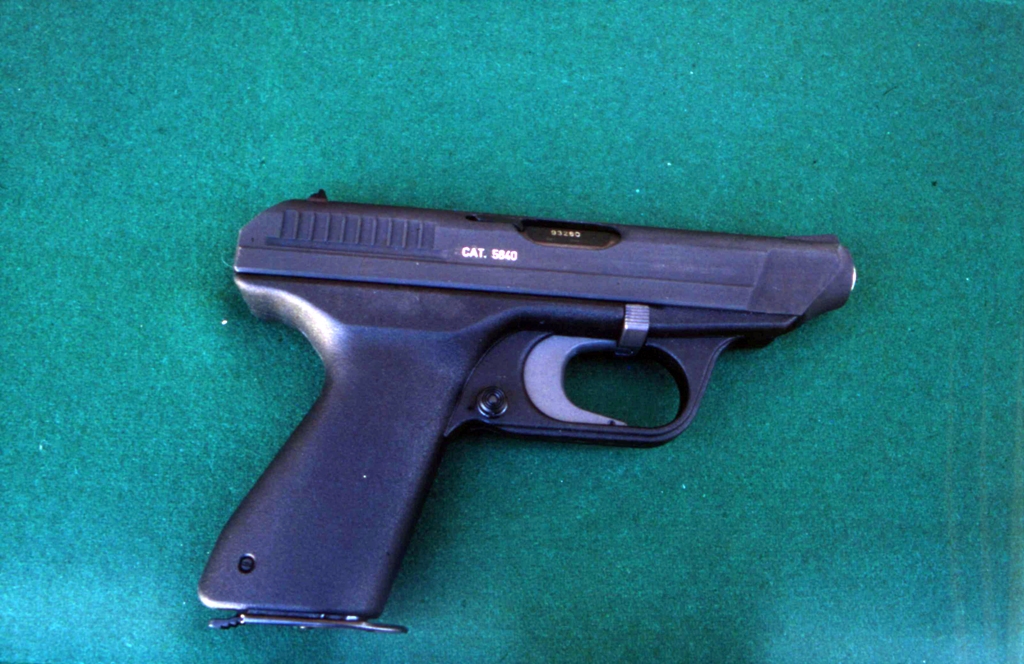

Il carrello, infatti, è in lamiera stampata di discreto spessore, in cui è saldato l'otturatore vero e proprio, soluzione adottata in seguito dalla Sig Sauer nelle armi serie 220 e dalla stessa H&K per la successiva P7. Per ciò che riguarda il fusto l'innovazione fu ancora più sostanziale in quanto si adottò, in un momento in cui si dibatteva ancora sulla superiorità dell'acciaio sulla lega leggera, addirittura la plastica, anticipando di oltre dieci anni la Glock. Contravvenendo a un'abitudine consolidata dell'azienda, la canna non ha un profilo poligonale, bensì presenta una rigatura di tipo tradizionale che ha la caratteristica di avere i vuoti molto più profondi del normale, tanto profondi da influenzare, come vedremo, la balistica delle munizioni impiegate. Su quest'ultimo aspetto non siamo riusciti a fare piena luce: i vuoti così pronunciati consentono il passaggio di una parte dei gas di sparo (cosa da noi dimostrata con il cronografo) riducendo la pressione e diminuendo, così, la velocità del carrello. Una tale caratteristica risulta apprezzabile specie se si considera che la versione Vp 70M sparava raffiche controllate di tre colpi. Nella civile Vp 70Z, tale perdita di velocità non è compensata dall'alto volume di fuoco, per cui è necessario impiegare le munizioni più adatte per spremere il massimo da questa pistola.
​Il caricatore è del tipo a tre colonne che si riducono a due: l'alimentazione è sfalsata alternativamente a destra e a sinistra come avviene nei caricatori delle pistole mitragliatrici. Anche in questo caso, dunque, la Vp 70Z si rivela interessante.
Come ultimo aspetto si consideri che la Heckler & Koch ha prodotto solo 400 Vp 70Z in calibro 9×21. La H&K Vp 70Z è una pistola semiautomatica in calibro 9×21 con chiusura a massa, sistema di scatto in sola Doppia azione, alimentata da un caricatore bifilare da 18 colpi e dotata di una sicura manuale passante. La pistola, comunque, è sicurissima per un porto con il colpo in canna senza bisogno di alcuna sicura. Sicura che, oltretutto, è l'unico elemento che può invalidare il progetto visto che ha la tendenza a impigliarsi e a inserirsi autonomamente.
Il castello è in plastica stampata a iniezione su alcuni elementi in acciaio che vanno a rinforzare i punti di maggior sollecitazione. La canna è fissa. Il carrello contiene al suo interno un blocco in acciaio lavorato separatamente e poi saldato, che assolve il duplice compito di otturatore e di sede per il percussore. L'estrattore è posizionato esternamente al carrello.
Il percussore può essere facilmente rimosso facendo ruotare di un quarto di giro l'intaglio presente sull'estremità posteriore del carrello.
Gli organi di mira sono fissi, ma mentre la tacca di mira è di tipo tradizionale, il mirino è totalmente innovativo. Tanto innovativo che non esiste, ma viene creato per illusione ottica dalla rampa che dovrebbe reggerlo. La rampa ha una fresatura centrale brunita che la percorre quasi per intero, mentre i bordi esterni sono stati lucidati. Il puntamento, pertanto, si esegue su questa linea scura e negli intendimenti del costruttore l'effetto luce-ombra favorisce l'acquisizione del bersaglio anche in condizioni di luce sfavorevoli. Nel nostro breve test non è stato possibile evidenziare ciò, tuttavia l'arma non è parsa penalizzata da questa scelta. Ciò che invece è balzato agli occhi è lo scarso ingombro del tutto e l'incredibile solidità del mirino così realizzato.
Esiste poi un blocco di sicurezza al percussore, assicurato al dente di armamento, che aggancia il percussore e non gli consente di avanzare se non quando il grilletto è premuto a fondo. Gli scatti sono la nota dolente di tutta la prova. La partenza del colpo avviene con molto sforzo, solo quando cominciamo a pensare che il nostro dito stia ormai premendo sul castello della pistola e del grilletto non resti più traccia visibile.
Il peso necessario a caricare la molla che lancia il percussore è sopra i 5.500 grammi. Queste scelte, tuttavia, sembrano volute dal costruttore in vista dell'utilizzo dell'arma da parte di corpi di polizia o reparti dell'esercito.
