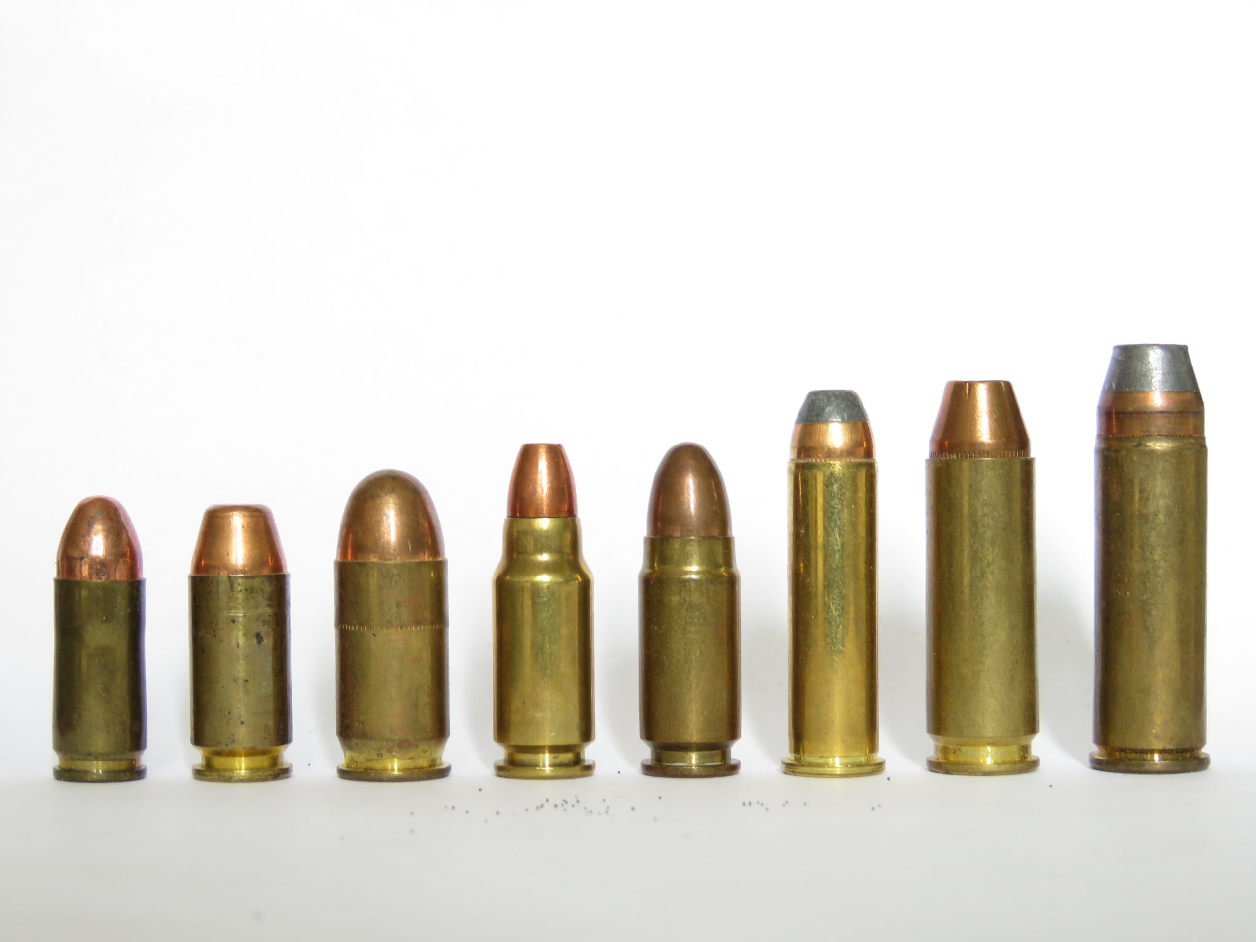

Il risultato è stato raggiunto con il calibro 7,5 mm Fk, completamente di nuova concezione, che con palla di 95 grani riesce a sviluppare, in canna lunga 152 mm, una velocità alla bocca di 610 metri al secondo, con una energia corrispondente a quella sviluppata da un .44 magnum sparato sempre in canna di 6 pollici, con palla di 240 grani, e comunque non lontana da quella di un 7,62×39 o un 5,56×45 mm quando sparati in carabine con canna ultra-corta. Praticamente è una pistola capace di prestazioni “magnum”, ma anche con caricatore bifilare della capacità di 16 cartucce. Praticamente il “sogno” di ogni appassionato di balistica applicata alle armi semiautomatiche.

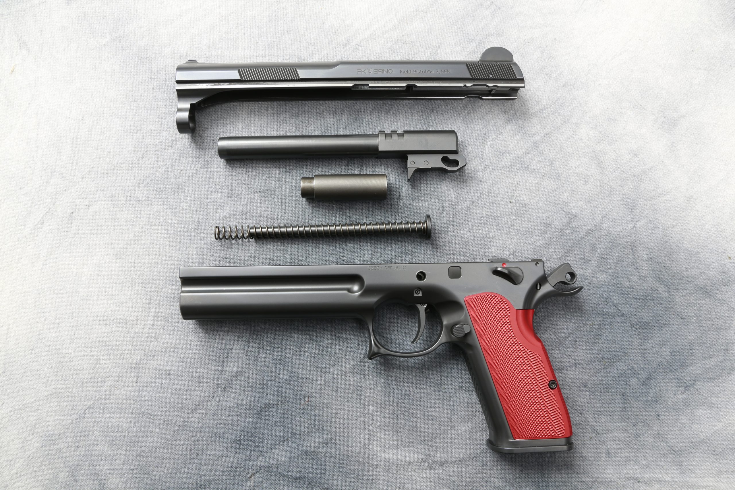

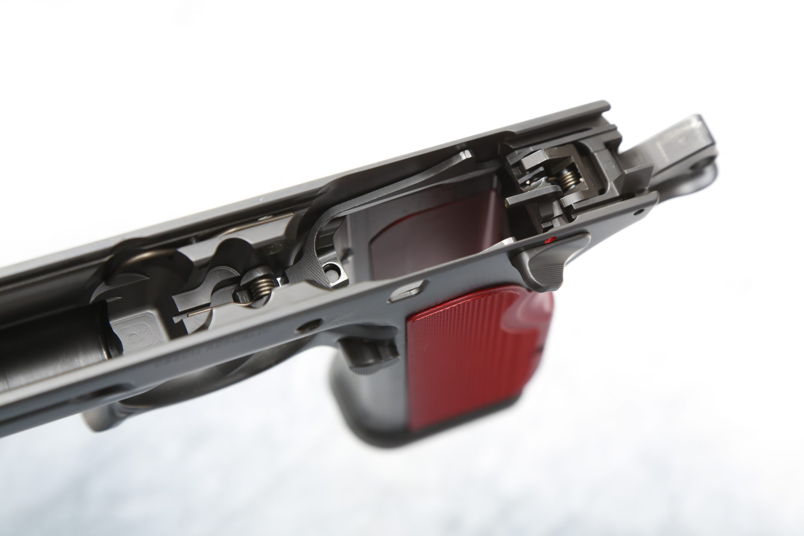

La percussione è quindi a cane esterno, con cresta arrotondata e forata, il sistema di chiusura si avvale di un corto rinculo con canna oscillante, elaborazione del sistema Petter. Le guide di scorrimento del carrello sono interne al fusto, come da archetipo Cz. La canna è vincolata al carrello per mezzo dei classici due risalti semilunari che combaciano con opportune sedi nel cielo del carrello, l’abbassamento della culatta della canna (fino a interrompere il vincolo con il carrello) è determinato da un’asola sotto la camera di scoppio, che è attraversata dall’asse della leva dell’hold open. Questa è la parte più tradizionale dell’arma, alla quale fa riscontro tuttavia un elemento innovativo, costituito dall’insolita ampiezza dell’interasse tra il centro della canna e il centro dell’asta guidamolla. Il gruppo di recupero è, in effetti, posizionato molto basso, quindi il dust cover risulta essere una vera e propria “gondola” fisicamente separata dalla porzione delle guide di scorrimento, grazie a due profonde scanalature. Lo scopo di questa soluzione (ripresa pochi anni dopo da Hudson con la H9) è quello di abbassare il più possibile l’asse della massa rinculante, minimizzando il rilevamento e la sensazione di rinculo rispetto a un’arma con costruzione tradizionale. Il tutto con lo scopo di consentire al tiratore un doppiaggio dei colpi non dissimile rispetto a quello che si potrebbe effettuare con una pistola camerata in un calibro “normale” come potrebbe essere il 9 mm, il .40 o il .45.
Oltre che con l’abbassamento dell’asse dell’asta guidamolla, il risultato è conseguito con una importante massa in tungsteno che funge da tubetto anteriore di spinta della molla. È un cilindro del peso, tutt’altro che trascurabile, di 131 grammi, che abbassa e avanza il baricentro del complesso dell’otturatore (il quale ha un peso, senza tungsteno, di 405 grammi).

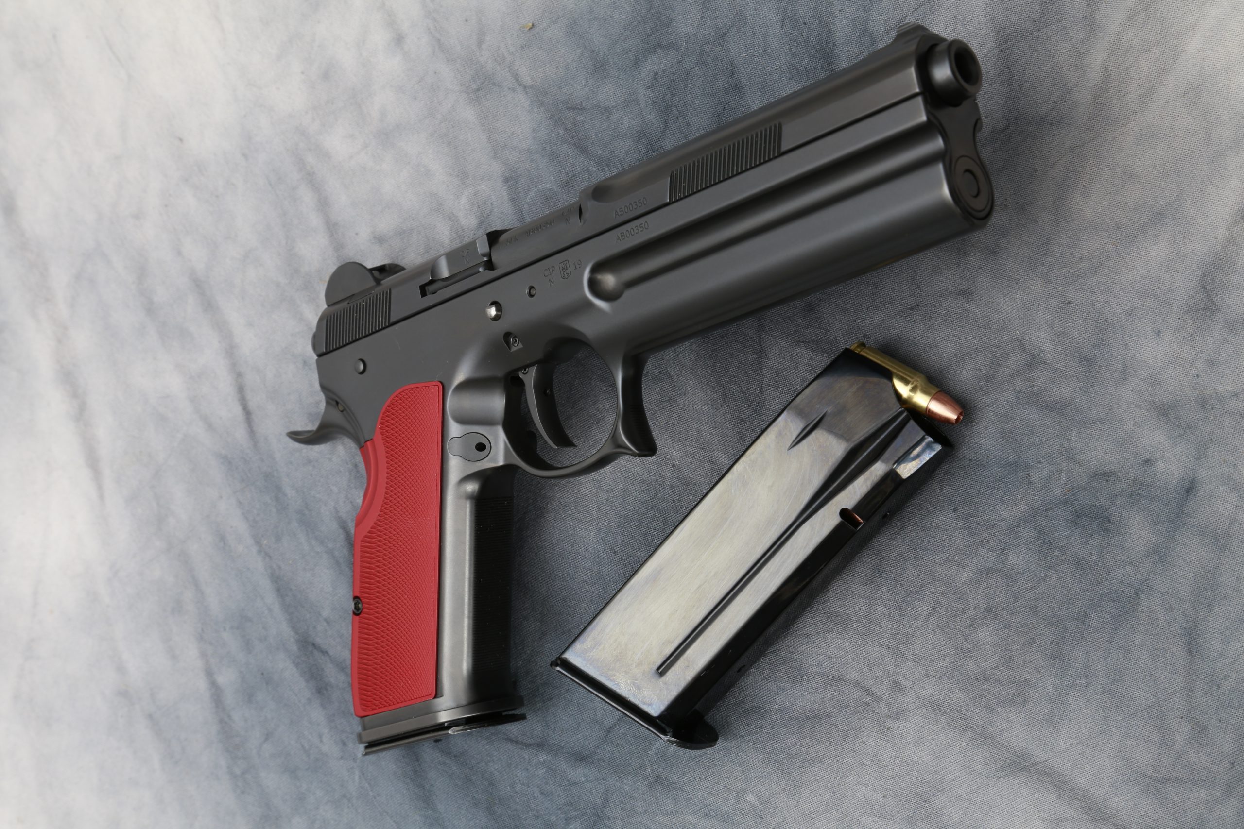

Lo sgancio del caricatore è posto in posizione convenzionale, alla base del ponticello, il serbatoio è di tipo bifilare a presentazione singola, in acciaio. L’impugnatura è impreziosita da un set di guancette in alluminio anodizzate in rosso fluo, in alternativa l’azienda le produce in noce, in polimero o in G10, con la parte posteriore (back strap) arrotondata o squadrata (quest’ultima è la versione dell’esemplare in prova). Al di sotto delle guancette, in corrispondenza del bordo inferiore del bocchettone del caricatore, è possibile fissare un calciolo ripiegabile, che consente una maggior stabilità nel tiro mirato alle maggiori distanze. Il calciolo non è concepito per essere utilizzato alla spalla, bensì è destinato a essere appoggiato sul petto oppure, con la piastra posteriore ripiegata, può essere utilizzato come un arm brace, ovvero come supporto per l’avambraccio.
La sicura manuale è a leva, in posizione convenzionale a portata del pollice della mano destra, è presente sul solo lato sinistro del castello. È inoltre prevista la sicura automatica al percussore e il cane è dotato di tacca di mezza monta.

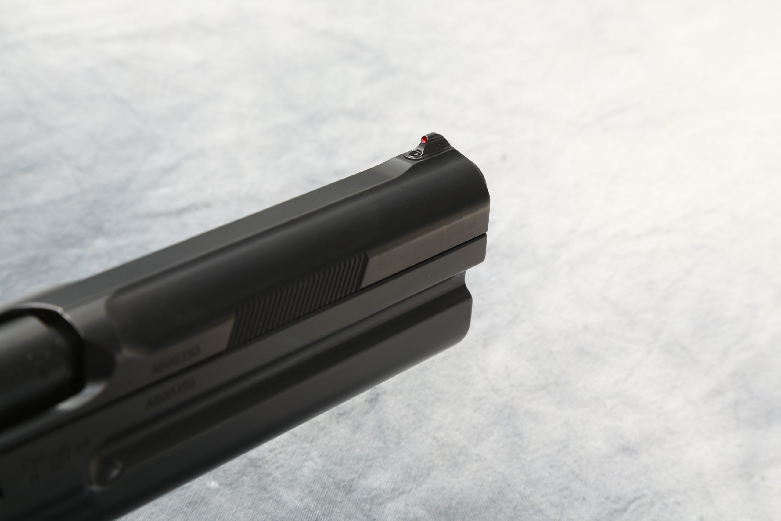

Gli organi di mira sono stati progettati in diverse configurazioni, la prima delle quali è la cosiddetta “Butterfly”, che prevede un mirino con riferimento circolare di colore rosso, al quale corrisponde una sorta di diottra con due “ali” traforate (per non ostacolare il campo visivo), il tutto protetto da due alette semicircolari; in alternativa è previsto di serie, nella valigetta, un mirino di ricambio con dot rosso al quale fa riscontro una tacca di mira a “U” tradizionale, con due dot bianchi laterali. Per le esigenze del tiro sportivo l’azienda ha sviluppato anche un mirino con inserto in fibra ottica, al quale fa riscontro una tacca di mira regolabile micrometricamente in altezza e derivazione. È anche possibile equipaggiare l’arma di una piastrina opzionale low profile per il montaggio di micro dot Noblex o Rmr.

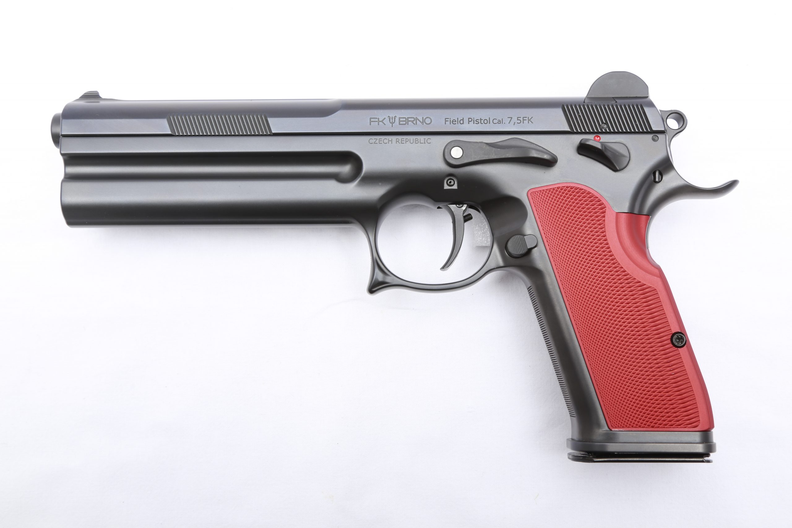

L’arma ha, indubbiamente, un look che non passa inosservato: è futuristica ma anche classica, impeccabile nelle finiture delle superfici, esaltate dal trattamento di nitrurazione che ha effetto satinato ma nello stesso tempo lucido. Belle anche le guancette anodizzate, fermate con due viti Torx (una seconda coppia di viti è inclusa nella confezione).

La prima sensazione che si ha prendendo in mano l’arma è di “sostanza”: il peso complessivo arriva a 1.300 grammi e le dimensioni sono in proporzione, tutto sommato la canna non denuncia a prima vista i propri 6 pollici di lunghezza, grazie al fusto lungo, ma guardando la finestra di espulsione, che è riduttivo definire “interminabile”; ci si rende conto di quanto in effetti sia generosa. È interessante notare che la zona della canna che si raccorda con il foro anteriore nel carrello è perfettamente cilindrica, senza quindi alcun ispessimento che talvolta si nota invece sulle canne delle armi con canna oscillante; è invece la porzione di canna che sporge dalla faccia anteriore del carrello a risultare rastremata con un angolo di circa 30 gradi, in modo tale che il vivo di volata risulti in qualche misura più sottile di quanto in realtà la canna non sia. L’impugnatura è, in effetti, molto ergonomica, a nostro avviso è apprezzabile che sia il backstrap, sia il front strap siano squadrati, per quanto riguarda il front strap è prevista una zigrinatura a passo fine, mentre la parte posteriore delle guancette è rigata in senso verticale, laddove invece i lati sono zigrinati.

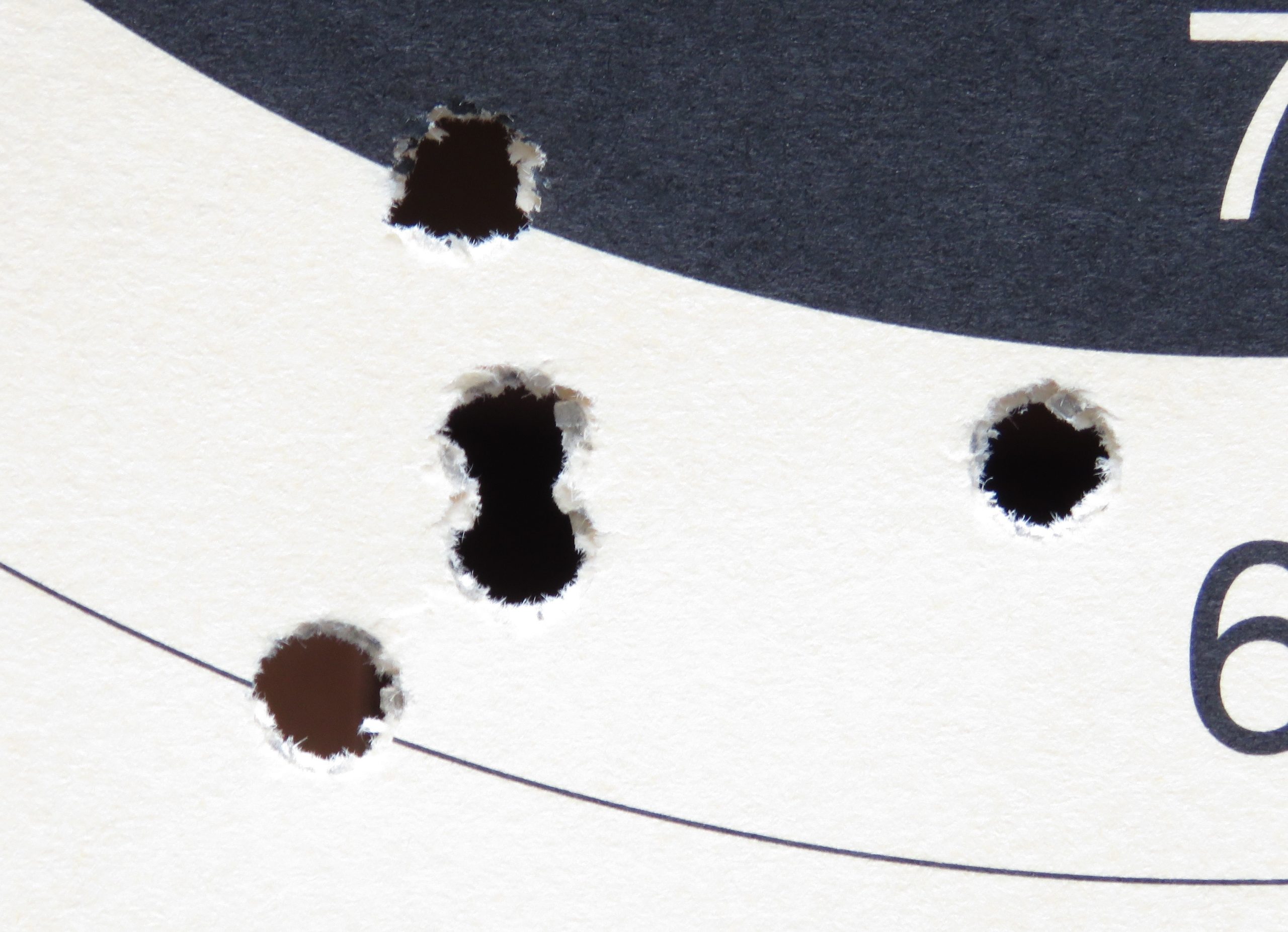

L’armamento del carrello non presenta particolare resistenza, anche nel momento in cui si decida di non armare prima il cane; Il ritorno in batteria è, però, molto pronto, la cameratura della cartuccia risulta estremamente fluida, complice anche la lucidatura a specchio della rampa di alimentazione. Il sistema di mira Butterfly consente una collimazione di estrema precisione rispetto al mirino, però nel momento in cui il bersaglio risulta abbastanza vicino (sotto i 25 metri), la diottra risulta completamente sovrapposta al barilotto del bersaglio di Pistola standard, quindi è difficile da vedere. Dai 25 metri in su, risulta invece concentrica al bordo esterno del bersaglio e la collimazione è ottimale.
Allo sparo il rumore è molto secco, evidenzia le prestazioni della cartuccia, tuttavia la fiammata non è particolarmente evidente (a riprova del fatto che il propellente è strutturato per fornire il massimo rendimento proprio in canna di 152 mm). L’espulsione invece lo è, con proiezione del bossolo a 3-4 metri di distanza, la percussione risulta centratissima, di non eccessiva potenza ma del tutto sufficiente alla bisogna. I bossoli vengono recuperati pressoché intatti, senza alcuna deformazione anelastica né particolare affumicatura, segno che la chiusura geometrica a corto rinculo “lavora” perfettamente in timing. Alla distanza di 25 metri abbiamo piazzato quattro colpi in soli 20 mm di diametro, con un quinto colpo leggermente sulla destra per un diametro totale di 32 mm. Con un minimo di affiatamento con l’arma (allenando soprattutto i muscoli per sostenere il peso non indifferente), a nostro avviso è non solo possibile, ma anche estremamente gratificante esprimersi con quest’arma sulla distanza dei 50 metri, senza ricorrere al calciolo aggiuntivo. Lo scorrimento del carrello nel fusto evidenzia tolleranze ridotte e, soprattutto, un piacevolissimo feeling che dà l’idea della presenza di cuscinetti a sfera. Abbiamo voluto verificare le prestazioni balistiche con il nostro cronografo, utilizzando le cartucce F5 attualmente disponibili presso l’importatore Tfc, riscontrando una notevole vicinanza del dato strumentale rispetto a quello dichiarato dall’azienda: 596 metri al secondo di media, con una deviazione standard molto contenuta. Se, al posto di una fredda giornata di inizio primavera con circa 10 °C di temperatura ambientale, ci fossimo trovati all’inizio dell’estate con 25 o 28 °C, probabilmente il dato del nostro Rcbs Ammomaster avrebbe coinciso con quello di fabbrica.
