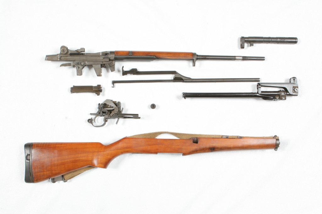

La soluzione era a portata di mano e i progettisti Beretta, capitanati da Domenico Salza e Vittorio Valle, ebbero l’intuito e la fantasia per coglierla: aggiornare l’eccellente progetto del Garand per trasformarlo in un fucile automatico leggero di moderna concezione, mantenendo la più elevata compatibilità possibile delle parti. Il brillante risultato è stato battezzato Bm 59 e adottato a partire dal 1960 dall’esercito italiano.
Il Fal Bm 59 è risultato perfettamente adeguato alle aspettative: rustico, affidabile, relativamente leggero, soprattutto economico, perché ricavabile dal Garand con poche, semplici operazioni Tutto parte dalla culatta, fresata nella parte inferiore facendo piazza pulita delle guide per l’elevatore e ricavando lo spazio per il caricatore amovibile.
Nella parte anteriore, proprio sotto la camera di scoppio, i fori destinati al passaggio del perno fulcro dell’elevatore sono stati allargati per consentire il fissaggio di uno zoccolo prismatico, che svolge tre funzioni fondamentali: guida di alimentazione per le cartucce (il 7,62 Nato è ben più corto del .30-06, non dimentichiamolo), supporto per il ritegno anteriore del serbatoio e supporto per l’asta guidamolla. Quest’ultima è molto diversa da quella del Garand, in quanto è un tubetto cavo che contrasta con l’estremità posteriore della molla di recupero, nel quale si inserisce un altro corto guidamolla appoggiato all’estremità anteriore della molla medesima. Quando la molla va in compressione, i due elementi si inseriscono l’uno nell’altro, garantendo la massima assialità a tutto il movimento.
La molla di recupero è sempre contenuta all’interno dell’asta di armamento, pari pari quella del Garand, solo leggermente accorciata. L’asta di armamento è parte contenuta all’interno della calciatura e parte all’interno del cilindro di presa gas, ma per circa due centimetri scorre “all’aperto”.
Questo è, a nostro avviso, l’unico difetto progettuale del Bm 59, che lascia un elemento critico alla portata di sabbia, fango e altra sporcizia. Vero è che anche il pistone del Garand è lasciato “a vista” nella parte inferiore del copricanna anteriore, ma almeno su tre lati è coperto.
Anche la canna è più corta rispetto a quella del Garand: pur potendo essere in teoria ricavata da una originale si è preferito realizzarla ex novo, anche probabilmente per essere sicuri di avere un parco armi con una certa omogeneità in fatto di precisione.
L’asta di armamento è collegata all’aletta destra dell’otturatore e, arretrando per effetto della spinta dei gas spillati dalla canna allo sparo, grazie a un gioco di piani inclinati costringe prima l’otturatore a ruotare in senso antiorario, disimpegnando le alette dai recessi nella culatta, poi lo trascina all’indietro, realizzando estrazione ed espulsione.
La distensione della molla di recupero riporta il complesso in avanti, una cartuccia viene prelevata dal caricatore e inserita in canna, ripristinando il bloccaggio nell’ultimo tratto di corsa. Per garantire lunga vita al sistema, la porzione di canna in corrispondenza del foro di presa gas è cromata esternamente, mentre il cilindro del gas è realizzato in acciaio inossidabile (come già era quello del Garand, con grande anticipo sui tempi). La differenza più significativa è che il gruppo presa gas incorpora una valvola, comandata da un complesso fodero in lamiera stampata appoggiato sopra alla canna, capace sollevandosi di chiudere il foro di presa gas e trasformare, così, l’arma da semiautomatica (o automatica) a ripetizione ordinaria. Lo scopo è quello di evitare danni al sistema di recupero gas e di sfruttare tutta la carica di lancio della cartuccia (speciale, senza palla e con il colletto chiuso a rosetta) per la propulsione di granate anticarro. A tale scopo, sull’ultimo tratto di canna è avvitato un lungo e aggressivo tromboncino per l’innesto del codolo della bomba, che funge anche da freno di bocca e compensatore. Ultimo ma non meno interessante, sul compensatore è fissato anche l’attacco per la baionetta. Sui primi prototipi di Bm 59 e sui modelli concepiti per l’esportazione si era pensato di applicare la baionetta M1 del Garand, sul modello definitivo adottato in Italia si è preferito applicare la baionetta della carabina Winchester M1, modificata nell’anello sulla crociera. Il fodero in lamiera stampata della valvola di esclusione del gas supporta anche una piastrina sfilabile con i riferimenti da 50 a 100 metri per il tiro a puntamento diretto per le granate anticarro Energa. Con l’adozione, negli anni Sessanta, della bomba Super Energa, fu realizzata una piastrina differente (in dotazione a ciascun ordigno), ma dalla fabbrica il fucile continuò a uscire con la piastrina “tarata” per la Energa.
Per il tiro indiretto (per colpire con granate antiuomo i bersagli defilati, per esempio), sul lato sinistro della valvola è presente un bocchettone, sul quale si innesta a baionetta una speciale linea di mira graduata.
Il caricatore è bifilare, a presentazione alternata, della capacità di 20 colpi, trattenuto da un dente anteriore e una leva a bilanciere posteriore, incernierata al pacchetto di scatto. Esaurito l’ultimo colpo, l’elevatore aziona la leva dell’hold open sul lato sinistro dell’azione, che nell’originale Garand serviva per trattenere la piastrina di otto colpi. La leva può essere azionata verso l’interno, per sbloccare l’otturatore dopo il cambio caricatore, o verso l’esterno, per bloccare manualmente in apertura l’otturatore, se si necessita di ispezionare la canna o per introdurre la cartuccia manualmente in assenza del caricatore.
Il bipiede è in alluminio, incernierato al cilindro di presa gas e pieghevole lungo i lati del calcio. Due piccoli scassi nel legno impediscono movimenti indesiderati quando le gambe sono ripiegate. Bisogna riconoscere che non è il massimo della stabilità, ma è comunque un ausilio valido, soprattutto nel tiro a raffica da terra.
L’aspetto più interessante è come si sia riusciti a far sparare a raffica un Garand: la soluzione è davvero semplice, efficace e resistente, anche se bisogna riconoscere che non è proprio tutta “farina del sacco” dei progettisti Beretta.
L’organizzazione meccanica per la modalità full auto, infatti, riprende quasi in toto quella di un grande classico della seconda guerra mondiale, la carabina Winchester M2, versione a tiro selettivo della M1 Carbine.
Il pacchetto di scatto del Garand è costituito da due denti di scatto contrapposti: uno solidale al grilletto, l’altro a esso incernierato, ma con un certo grado di libertà. Il cane ha, quindi, due propaggini contrapposte, una che si aggancia al dente di scatto sul grilletto e l’altra che si aggancia al contro-dente di scatto. Quest’ultimo è leggermente più in basso rispetto al dente del grilletto.
Quando si fa partire il colpo, la pressione sul grilletto causa il disimpegno del dente di scatto dal cane, che viene spinto dalla propria molla e colpisce il percussore. Il successivo arretramento dell’otturatore arma nuovamente il cane, che però non può agganciarsi sul dente di scatto del grilletto (è ancora premuto, è passata solo una frazione di secondo), ma si aggancia sul contro-dente di scatto.
Al rilascio del grilletto, il contro-dente di scatto si allontana e sgancia il cane, che viene intercettato dal dente di scatto principale. Insomma, il gioco tra dente di scatto e contro-dente serve da disconnettore, per evitare il tiro a raffica. Lo stesso sistema è adottato da molti fucili a canna liscia semiautomatici.
Per consentire il tiro a raffica, il controdente di scatto è stato sostituito con un altro, dotato di una vistosa aletta che sporge sul lato destro. Sullo stesso lato dell’azione, invece, è imperniata una lunga leva a bilanciere, che una molla a spirale mantiene con l’estremità anteriore solle vata.
In pratica, quando l’asta di armamento torna in posizione avanzata, con la chiusura dell’otturatore, costringe l’estremità anteriore dell’asta a bilanciere ad abbassarsi. Di conseguenza, l’estremità posteriore si solleva e urta contro l’aletta del contro-dente di scatto, obbligandolo a sganciare il cane che fa partire un altro colpo, finché il grilletto resta premuto.
L’intelligenza del sistema è evidente, perché con pochi componenti si è riusciti ad avere la sicurezza che il cane si sganci solo quando l’otturatore è in perfetta chiusura.
Per il tiro a colpo singolo, è sufficiente ruotare il selettore posto sul lato sinistro: la levetta è solidale a un perno che spinge fisicamente in giù l’asta a bilanciere di comando raffica, escludendone il funzionamento. A quel punto, il gruppo di scatto continua a funzionare come quello di un normalissimo Garand. Anche nella Winchester M2 c’è la lunga asta a bilanciere di comando raffica e il selettore sul lato opposto, solo che l’asta è sottodimensionata e spesso accade che si pieghi, riducendo alla fine l’arma alla sola modalità semiauto. Lo spessore e la robustezza dell’asta comando raffica del Fal sono, invece, a tutta prova.
Un altro aggiornamento subito dal pacchetto di scatto è stata l’aggiunta del grilletto invernale, sotto forma di una lunga leva pieghevole che in posizione di riposo giace lungo il fianco destro del ponticello. Con la semplice pressione di un dito si può ribaltare in posizione di utilizzo e viceversa, oltre a consentire l’impiego dell’arma con gli spessi guanti invernali è utile per evitare danni alle dita contro il ponticello del grilletto se si sparano le granate da fucile, dato il forte rinculo.
La parte più tradizionale dell’arma, se così si può dire, sono gli organi di mira, apparentemente immutati rispetto al Garand. Il mirino è a lama protetto da due alette, innestato a coda di rondine sul cilindro di presa gas. In realtà, misurando la larghezza del mirino, ci si rende conto che è più sottile di quello del Garand (infatti è marcato espressamente sul fianco “Bm 59”), probabilmente per mantenere lo stesso rapporto prospettico nei confronti della diottra visto che risulta più arretrato rispetto al Garand.
La diottra è, invece, proprio la stessa, ma il tamburo di regolazione dell’elevazione è tarato da 100 a 800 metri, anziché da 100 a 1.200 yard.
