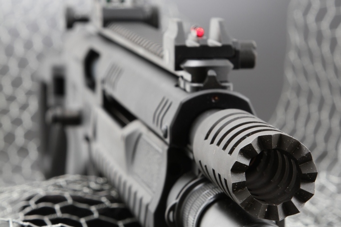

Per il test a fuoco è stato impiegato il modello con canna di 11 pollici (280 mm), il più compatto e aggressivo della famiglia, sul quale è installato lo strozzatore munito di door breacher in acciaio, che funge anche da freno di bocca. In alternativa, è possibile montare uno strozzatore interno Tribore Hp di 82 millimetri, denominato Accuracy in quanto è studiato per offrire le massime prestazioni in termini di precisione. Ovviamente, è anche possibile montare gli altri strozzatori tradizionali.

Uno degli aspetti più innovativi dell’arma è la predisposizione di una slitta Picatinny a tutta lunghezza, innestata a Pivot e, pertanto, facilmente amovibile e rimontabile, senza (teoricamente) perdere la taratura degli strumenti ottici eventualmente installati. L’innesto del Pivot si trova in corrispondenza dell’estremità anteriore del carter copricanna, si fa combaciare la slitta in posizione perpendicolare dal lato sinistro e poi la si ruota in senso antiorario, fino a far combaciare la parte posteriore con l’apposito attacco. Quindi, si blocca in sede serrando un morsetto a vite. Nulla è lasciato al caso e anche il senso di rotazione del Pivot è stato deciso ad hoc dopo attenti studi.
Sulla slitta Picatinny sono presenti di serie mire metalliche Lpa, costituite da un mirino in fibra protetto da alette, con diottra tipo Ghost ring regolabile e dotata anch’essa di riferimenti in fibra. Se si sgancia la slitta, però, in corrispondenza dei punti di attacco sono presenti mire fisse di back-up, costituite da mirino a lama e diottra con riferimenti 3-dot system bianchi per il tiro istintivo. Ulteriore finezza, quando si rimuove la slitta, l’innesto posteriore può essere protetto con un’apposita piastrina che si fissa mediante una vite superiore e presenta un canale per non ostacolare la collimazione con la diottra di back-up.
Una volta assemblato con tutti gli accessori, prolunga del serbatoio compresa, è indubbiamente “minaccioso”; l’aspetto deciso e compatto è incattivito dalla presenza della lunga slitta superiore e dal generoso door breacher.
