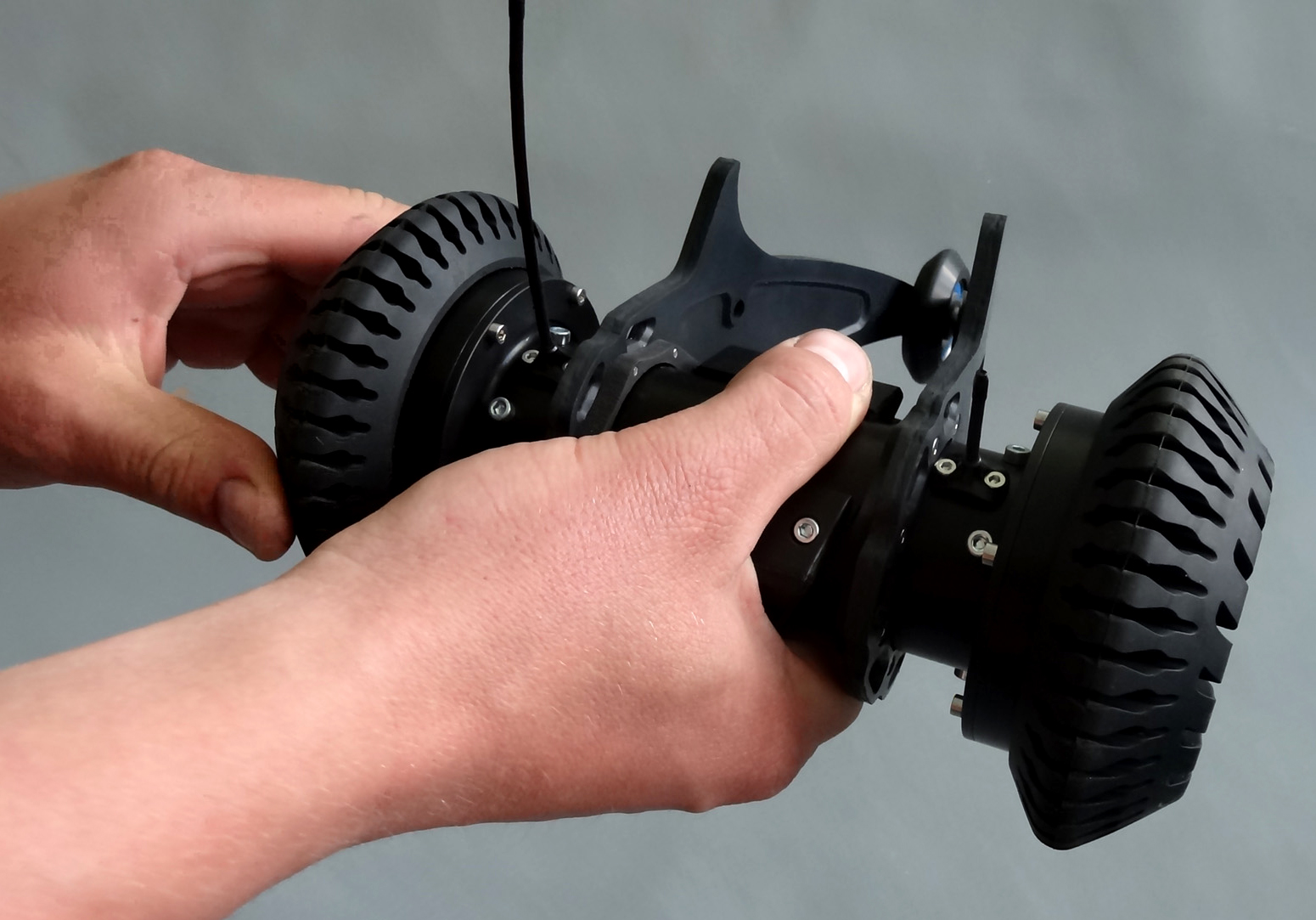

L’azienda polacca Piap, già nota per i suoi robot Eod – Explosive ordnance disposal, ha mostrato a Milipol 2019 il microbot Trm – Tactical throwing robot: discreto e silenzioso, è stato ideato sia per ricognizioni esterne in luoghi angusti che in luoghi aperti o più ristretti a più alto rischio.
Il Trm può essere lanciato, grazie ad un peso di 1.500 grammi, dentro un edificio o in una area aperta e guidato a distanza di sicurezza. La costruzione robusta del Trm che è a triciclo, consente impatti a terra sino da una altezza massima di 9 metri, è dotato di motore elettrico silenzioso, può operare sino ad una velocità di 3,3 chilometri orari per circa un ora, superare pendenze sino a 25°, è dotato di luci a led sia visibili che Ir per poter vedere al buio, microfoni ambientali.
Il Trm può essere utilizzato all’aperto ad esempio per l’ispezione sotto scocca dei veicoli, o inviato in spazi angusti come condotte o tunnel sotterranei, l’operatore inoltre e con la propria unità di controllo, è in grado di operare tre Trm alla volta: opportunità tattica per presidiare un passaggio obbligato e contemporaneamente, osservare altre aree o locali muovendo gli altri microbot su ulteriori posizioni.
Non solo, sul Trm si possono installare e far detonare a distanza anche granate less-lethal, fumogene, lacrimogene, flash-bang o diversionarie aumentando parecchio la sua utilità in ambito tattico, sia da parte delle forze di Polizia che militari.
